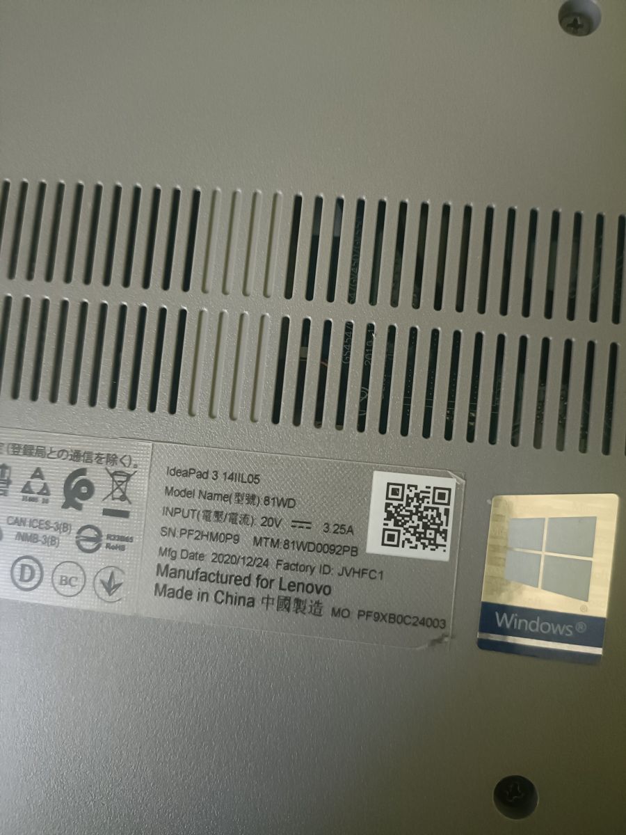

    Naklejka informacyjna laptopa Lenovo IdeaPad 3 14IIL05 z numerem modelu i specyfikacjami.
    Dokładnie to jest taki model i jest do niego wgrany jakiś czysty wsad z neta

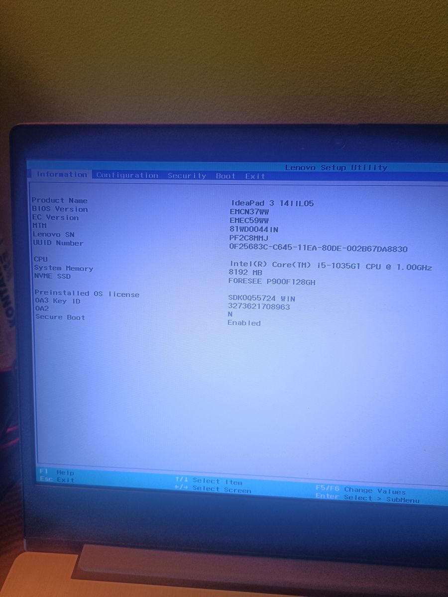

    Ekran BIOS-u laptopa Lenovo z informacjami systemowymi

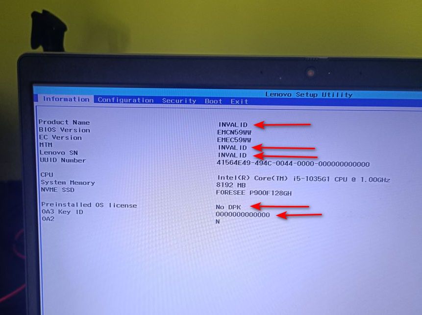

    A gdzie wsad?
    "jest do niego wgrany jakiś czysty wsad z neta"- pisałeś że to serwis wgrywał a teraz że z neta - trochę mieszasz coś w zeznaniach napisz że pobrałeś i wgrałeś dowolny wsad jaki znalazłeś w internecie.

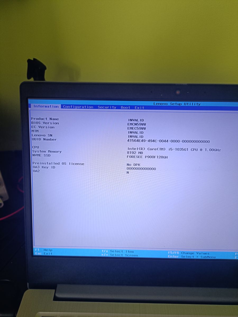

    Zrzut ekranu BIOS na laptopie Lenovo z błędnymi danymi.
    Brakuje więcej danych.

    Jaki bym miał w tym interes?
    Wszystko po prostu na to wskazuje zobacz zdjęcie.

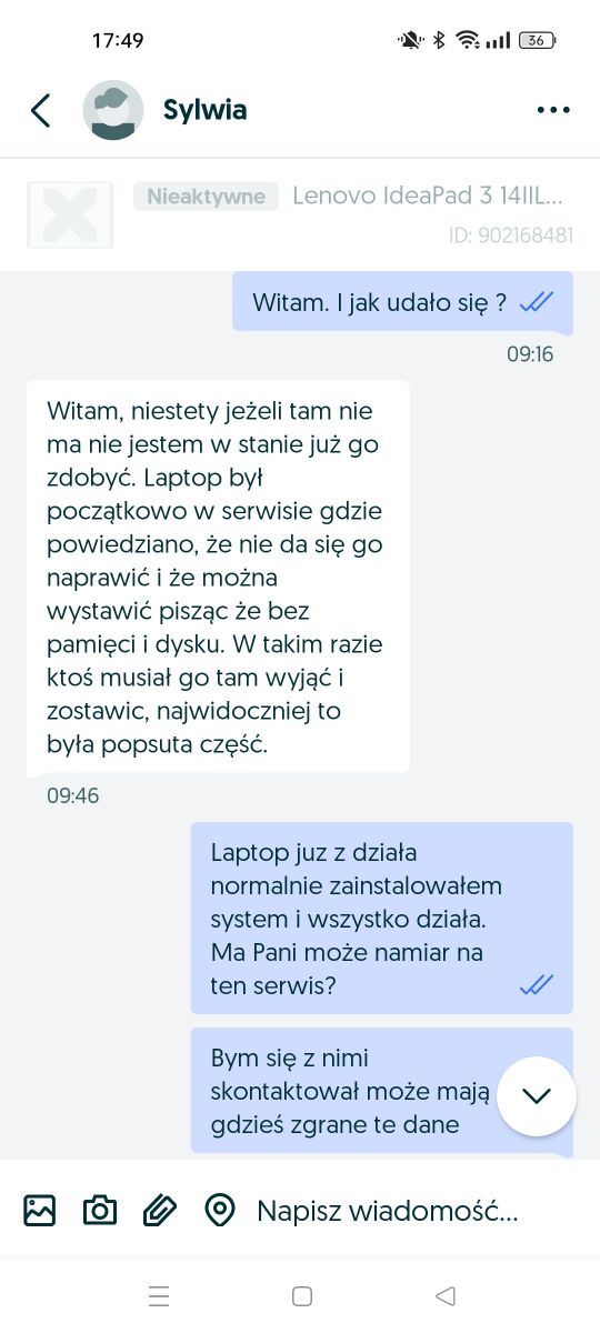

    Zawsze zgrywam orginalny bios.
    Tak jak pisałem wcześniej pracuje normalnie na etacie zajmuje się tym w weekendy.
    Mogę w weekend wylutować kość zgrać wsad i tu wrzucić ale efekt będzie taki sam jak bym wziął jakiś z neta wyczyszczony.
    O to mi chodziło

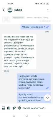

    Jak chcesz mogę ci wrzucić rozmowę z OLX z tą kobietą jak ja prosiłem o namiar na ten serwis.
    Chcesz pomóc czy mi coś na siłę udowodnić?

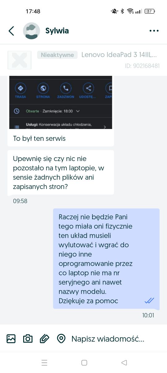

    Zrzut ekranu z aplikacji do wiadomości z rozmową dotyczącą serwisu laptopa. Zrzut ekranu z aplikacji do wiadomości z rozmową dotyczącą naprawy laptopa.
