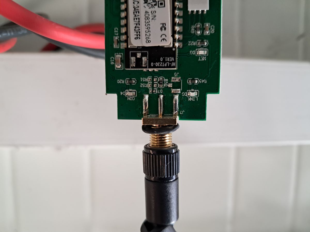

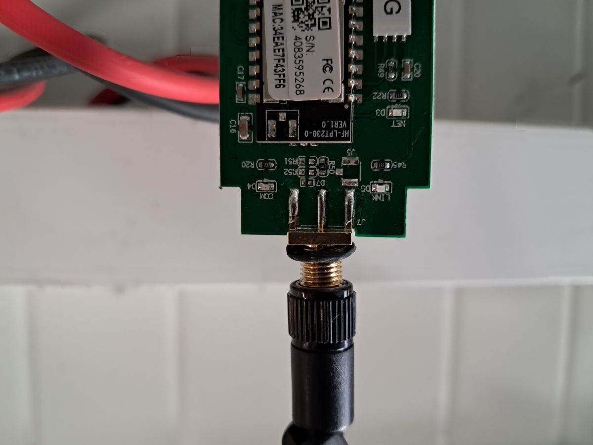

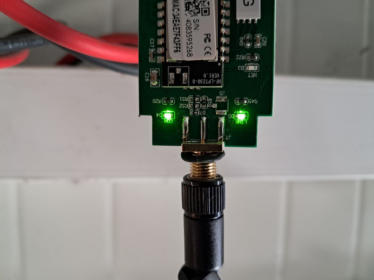

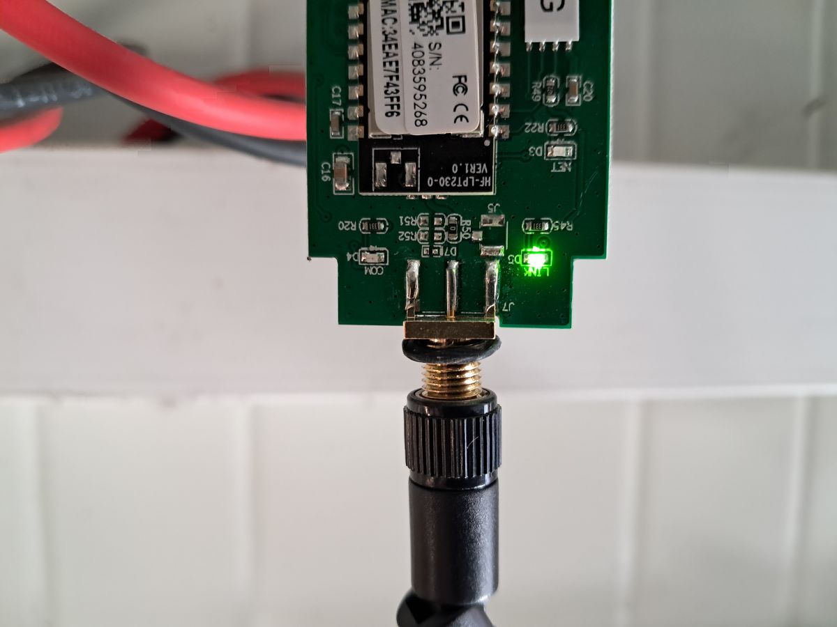

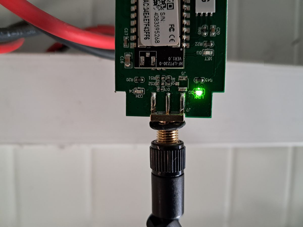

    mam problemy z połączeniem falownika SOLIS 4G poprzez dołączoną antenę z siecią;
    po rozkręceniu obudowy widać że antena dostaje sygnał z falownika, natomiast nie łączy się z żadnymi urządzeniami wifi w pobliżu,
    próbowałem poprzez dwa różne telefony i komputer i żaden nie widzi sieci falownika (nie wyświetla się nazwa w dostępnych sieciach)
    przy próbach połączenia mruga powoli dioda z napisem LINK i co jakiś czas zaświeca się dioda COM, natomiast nie wykrywa połączenia,
    po zresetowaniu anteny (długie przytrzymanie przez 10s), i ponownym włączeniu następuje szybkie mruganie diody NET;
    niestety w instrukcji nic nie pisze na temat sposobów połączenia, resetowałem antenę, rozłączałem falownik i cały czas ten sam efekt
    czy ktoś wie gdzie może być problem? czy jest może jakiś sposób żeby zaktualizować software inwertera?
    dodaję zdjęcia i dwa filmy z działaniem anteny

    Ja właśnie u znajomego mam taki sam problem tylko że ten moduł co masz podłączony i jest taki sam problem , zakupiłem moduł mu drugi i zaczął być widoczny .
    Po konfiguracji miał dostęp do podglądu ale po 5 godzinach znowu nie ma , moduł jest nie widoczny ,
    I też szukam przyczyny ?
    Juto podstawię drugi ruter i zobaczę co będzie się działo ? Chyba że ktoś może zna rozwiązanie ? chętnie by się podzielił ?
