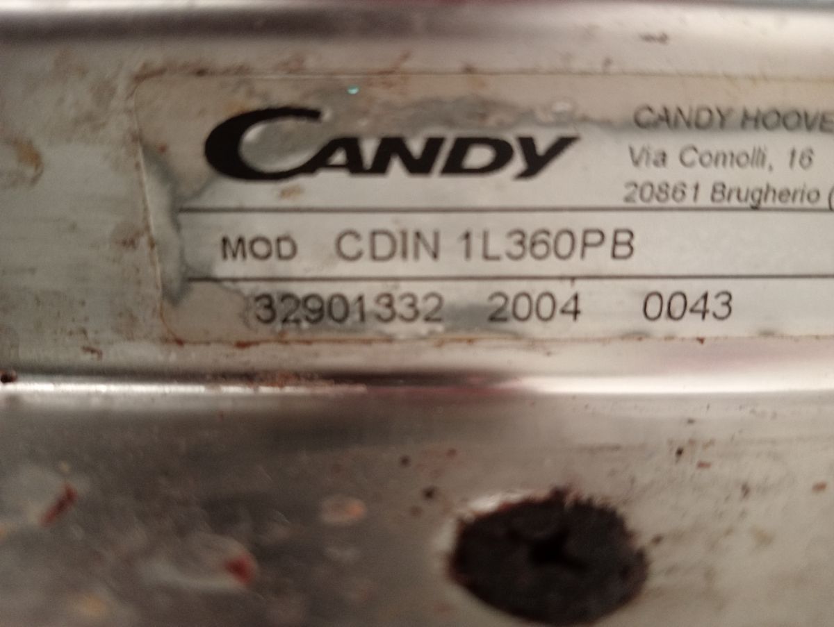

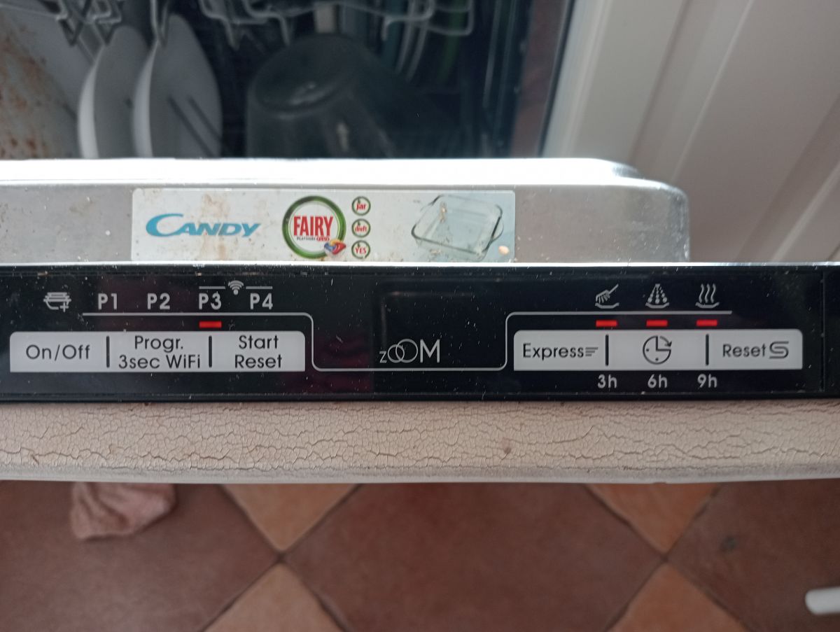

    Dzień dobry czy ktoś nam może pomóc? włączając zmywarkę i wciskając start migają trzy prawe diody jak na zdjęciu.
    Co to może być za błąd? Zmywarka Candy CDIN 1L360PB
    Panel sterowania zmywarki Candy CDIN 1L360PB z trzema migającymi diodami. Tabliczka znamionowa zmywarki Candy CDIN 1L360PB z numerami seryjnymi.

    Styk od zamka drzwiczek wyjąłem prysnąłem środkiem czyszczącym styki i włożyłem i uruchomiłem wszystko chodzi jak kiedyś.
