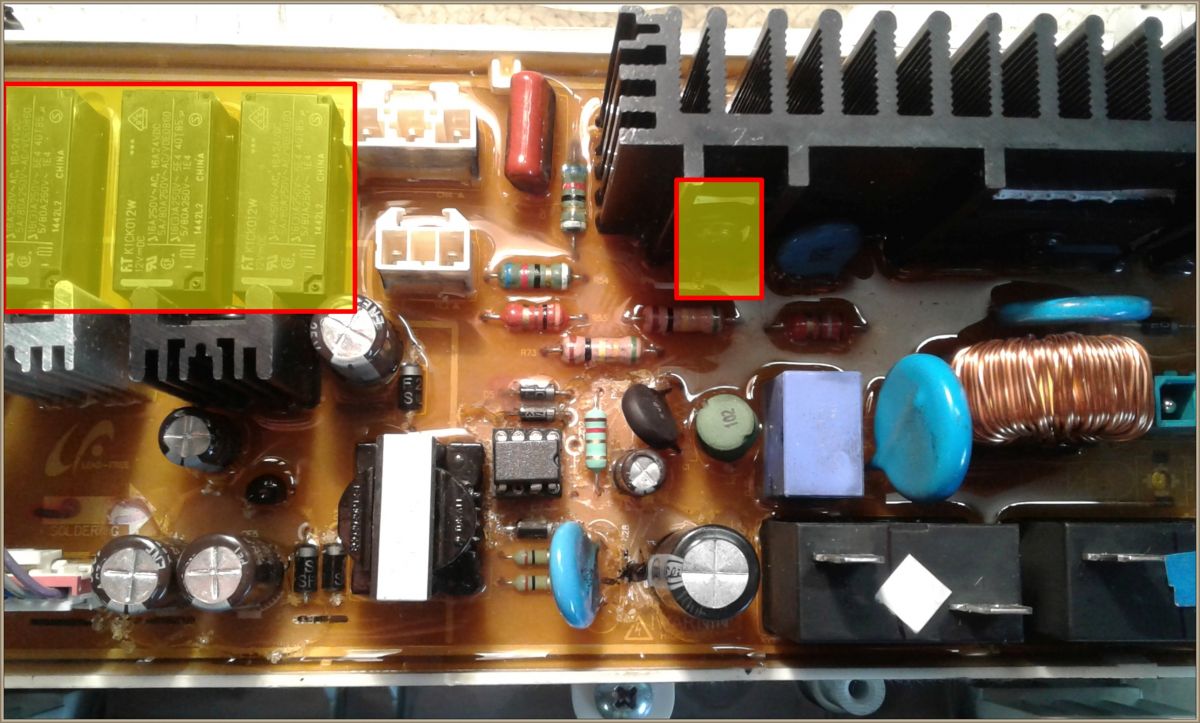

    Mam problem z 8 letnią pralką Samsung Ecobubble 7kg model WF70F5EFW2W.
    Mianowicie pralka od jakiegoś roku zawiesza się podczas prania. Na początku pomagało rozkręcanie , sprawdzanie czy wszystkie wtyczki siedzą na miejscu, czyszczenie filtra. Pralka miesiąc działała po czym znowu zaczynała się zawieszać. Teraz startuje, pobiera wodę, pompa wypompowuje, ale bęben nie obraca się i zawiesza się cykl. Silnik wyjmowałem i podłączałem "na krótko" - działa. Pompa filtra "na krótko" też działa. Elektrozawór - sprawny. Pasek klinowy Ok. Bęben mechanicznie Ok. Ostatnie rozkręcenie pralki sprawiło, że pralka ruszyła, zrobiła 1 cykl, coś pyknęło. Po 1 godzinie znów "coś pyknęło" po czym bęben ruszył i cykl się zakończył. Aktualnie pralka nabiera wodę, ale program nie przechodzi dalej.
    Może ktoś ma jakiś pomysł?
    Z góry dziękuję.

    Z tego co mi wiadomo, to te modele cierpią na zimne luty, moduł wyjąć z galarety powodzenia tylko delikatnie, bo można uszkodzić elementy SMD i trzeba przelutować normalną cyną - nie bezołowiową.
    Temat wielokrotnie wałkowany na forum i jak zwykle trzeba delikatnie dostać się od spodu płyty PCB i wymienić spoiwo lutownice na zaznaczonych na foto obszarach (przekaźniki + triak silnika) po czym cieszyć się z dokonanej samodzielnie naprawy :)
    Płytka PCB z zaznaczonymi obszarami do wymiany spoiwa lutowniczego.
