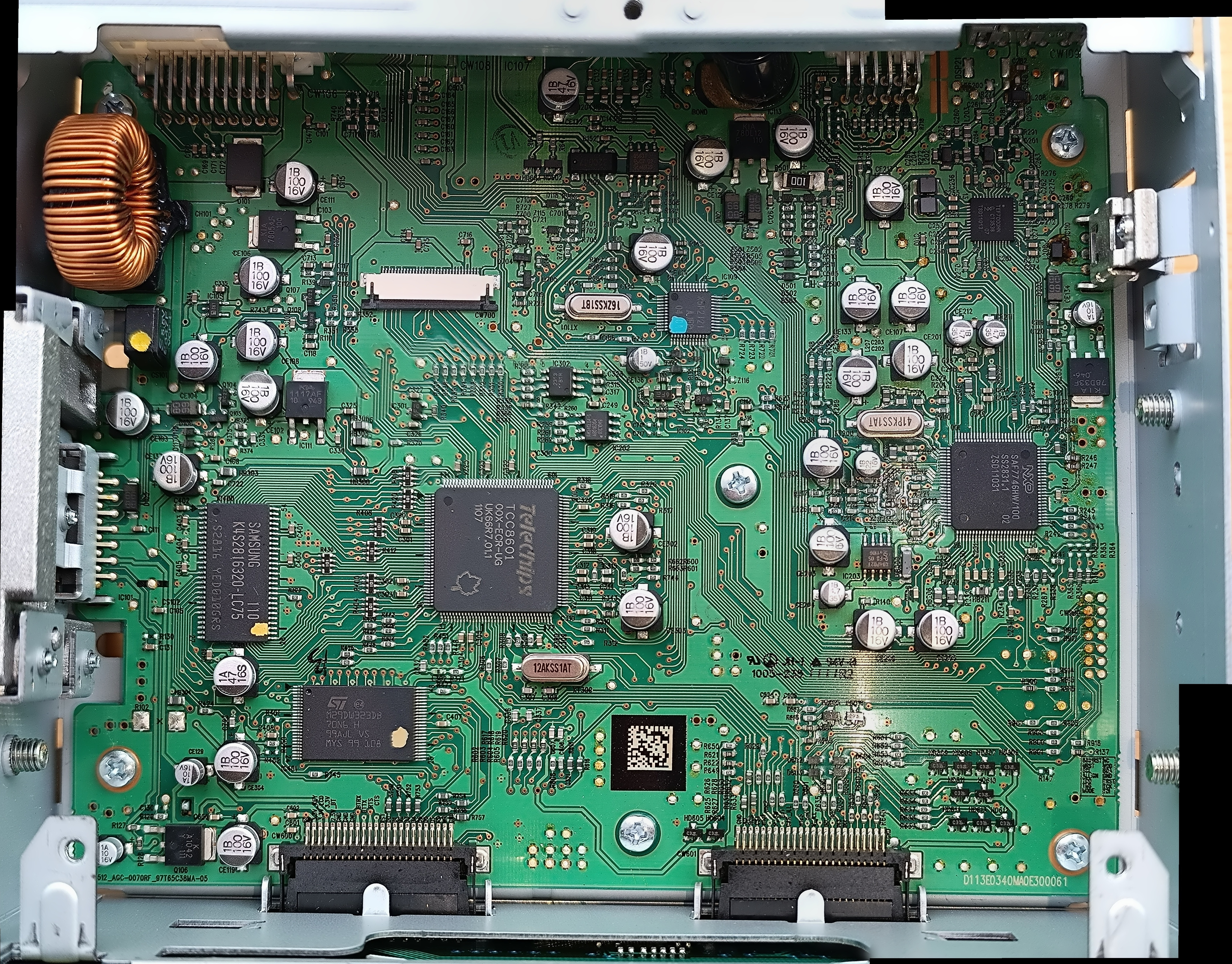

    W skrócie - przy przepinaniu akumulatora poszła iskra i radio przestało się załączać.
    12V na kablu jest, bezpieczniki sprawdzone, ledy na radiu podświetlają się,
    wyświetlacz nie reaguje na przyciski - w tych modelach wyświetlacze lubiły się wypalać, więc został wymieniony, ale nic to niestety nie zmieniło.
    Pady 2x7 wyglądają na JTAG więc jedyne co mi przychodzi do głowy to podpięcie się próbnikiem.
    Wizualnie nic nie wygląda żeby było spalone, jak się zabrać za diagnozę?
    • Nissan Daewoo AGC-0070RF – radio nie włącza się po zwarciu przy akumulatorze, co sprawdzić? xy.jpeg (7.56 MB) Musisz być zalogowany, aby pobrać ten załącznik.

    Spróbuj podstawić zawartość eeprom.

    Podstawić czy zgrać? Jak tylko dostanę przesyłkę z "pogo pin" z Ali, to na pewno zajrzę, czy te pady to JTAG i czy da się coś wypatrzeć.

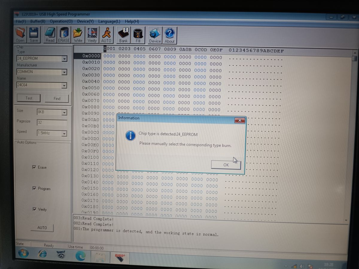

    podpialem sie pod ten fmcl64 programatorem ezp2019+ ze starego laptopa, wyglada ze eeprom jest calkiem pusty, czy ma to jakies opary sensu?
    Zrzut ekranu programu EZP2019+ pokazujący pusty EEPROM
    FM64C128 != FMCL64 - ten firmware w .bin jest z tego samego modelu?

    to raczej nie eeprom. po drugim podlaczeniu zczytal go poprawnie, oba pliki wygladaja podobnie.
    to nawet nie firmware, wyglada poprostu jak pamiec nieulotna.

    kupilem zamiennik z upalonym wyswietlaczem i:
    1. potwierdzone ze moj model ma cos uwalone, na glownej plycie. po przelozeniu mojego frontu do zamiennika, zamiennik sie zalacza. kod udalo sie wbic przy ostatniej probie, radio gra i buczy.
    2. postanowilem zgrac flasha z zamiennika, ma ten sam chip fm24cl64. wrzuce dla potomnych jakby ktos potrzebowal.
    3. stare radio dalej czeka na naprawe, ale tutaj juz sie moje umiejetnosci koncza, jesli ktos ma wiedze w temacie to moge pomierzyc posprawdzac, ale jesli trzeba porownac do dzialajacego to raczej wolalbym wiedziec wczesniej na co patrzyc.
    temat otwarty.
    • nowy-fm24cl64.bin (8 KB) Musisz być zalogowany, aby pobrać ten załącznik.
