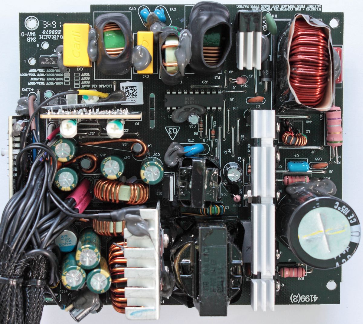

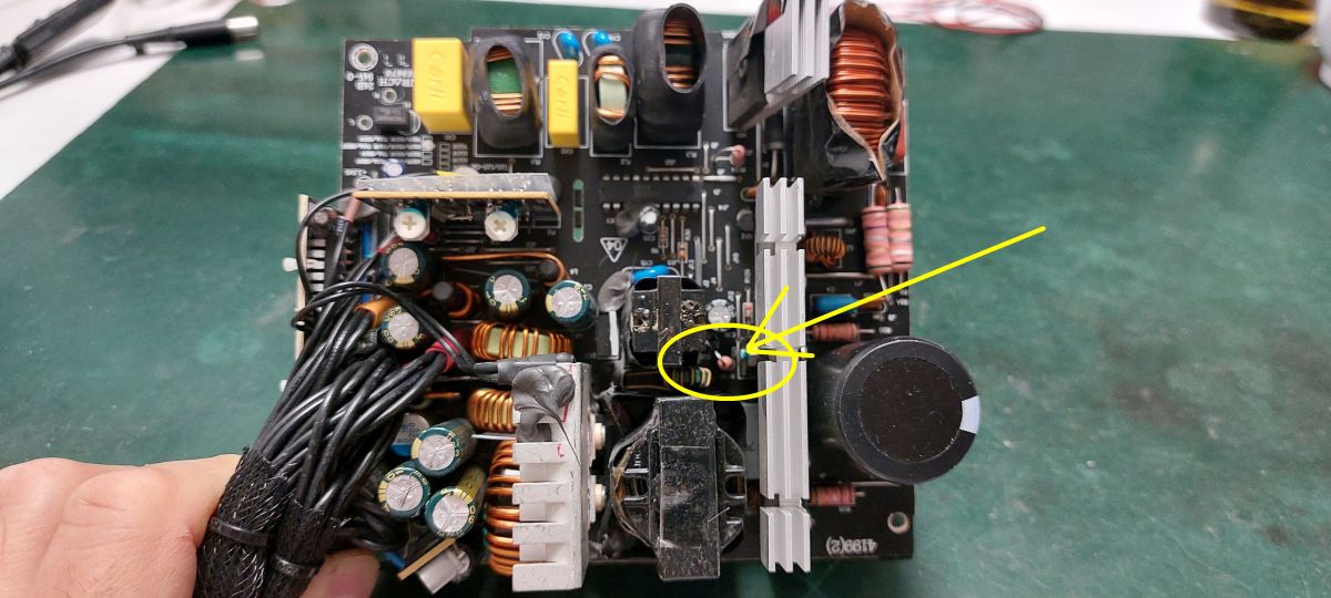

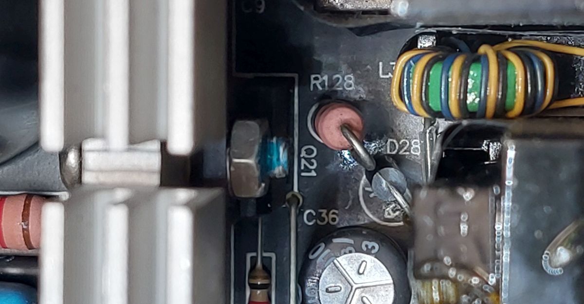

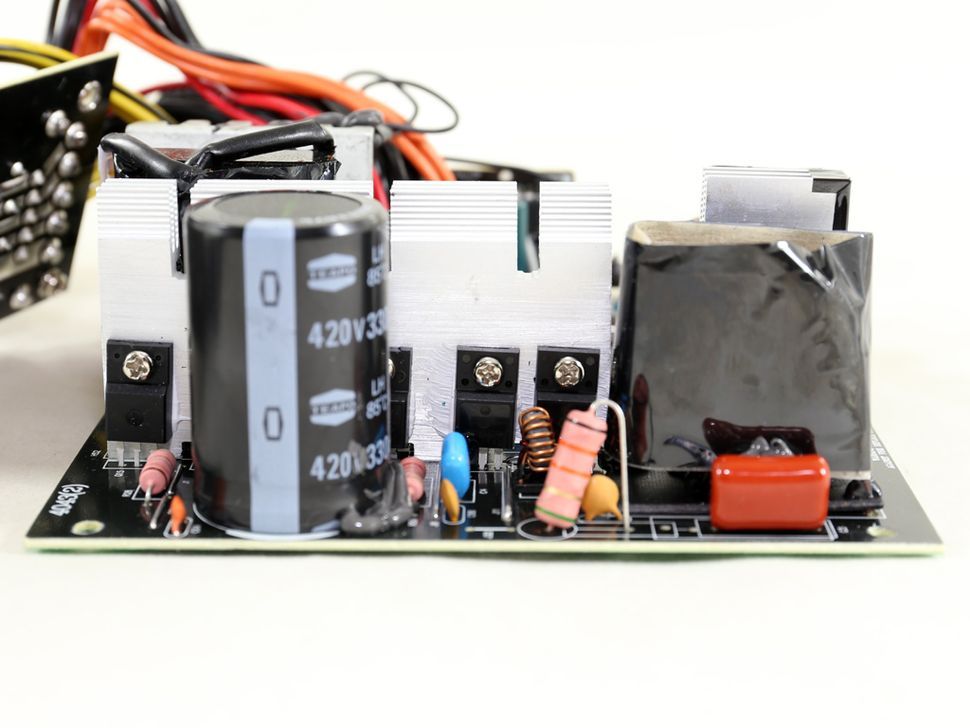

    W zasilaczu najpierw wysechł całkowicie kondensator 470µF/420V. Po jego wymianie zadymił się rezystor R128. Z pomiarów wyszło przebicie diody D28. Diodę wymieniłem, rezystor zostawiłem. Zasilacz działa ale nie mam pewności czy będzie działał "jak fabryka chciała". Rezystor na mierniku wykazuje około 50Ω. Paski są przypalone, nie do interpretacji.
    Jeśli ktoś z forumowiczów posiada taki zasilacz, prosił bym o odczytanie wartości rezystora R128. Prawdopodobnie zasilacz Pure Power 11 ma taki sam rezystor.
    Zasilacz Be Quiet! Pure Power 10, model L10-600W, z etykietą specyfikacji technicznej. Wnętrze zasilacza pokazujące oznaczenie elementu R128. Zbliżenie na część wewnętrzną zasilacza z widocznym rezystorem R128 i diodą D28.

    Be Quiet Pure Power 10 to lekko ulepszona wer. zasilaczy Be Quiet be quiet! —seria Power Zone. (be quiet! Pure Power 9 Link_ opis, elementy, foto płytek )
    - obie ver. to klony OEM od innego znanego producenta FSP
    - ( fsp 6600, fsp 6601 ,superwizor Weltrend WT7579 )
    kol. zasilacz
    Widok wnętrza zasilacza komputerowego z widocznymi cewkami, kondensatorami i innymi komponentami.

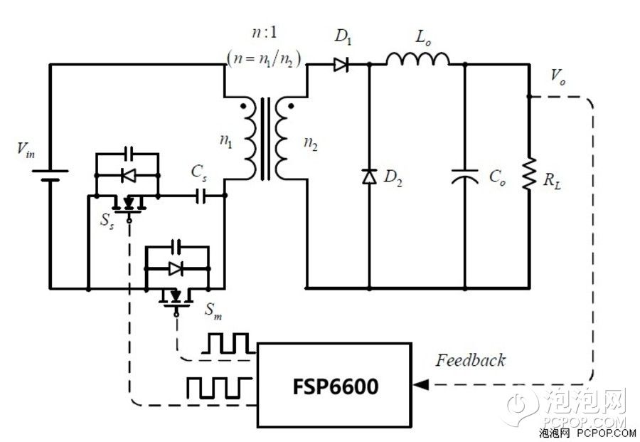

    czyli ukł. PFC oparto o Active Clamp/Reset PWM Controller FSP6600 (DIP20), brak datasheetu
    - NIE jest to znany CM6800 (inna pin"ologia)
    Dobry opis kol. modelu Link
    Wart. opornika R128 znajdziesz po aplikacji układu FSP ?
    p.s
    ? to chyba ten opornik (0.13 ohm 5% )
    Zbliżenie na płytę PCB z elementami elektronicznymi zasilacza
    Wniosek: te zasilacze (od FSP i innych producentów opartych jako OEM) bardzo trudne w w naprawie, jeśli przyczyna nie zostanie zidentyfikowana w pierwszym etapie > "humorystyczne"
    ze względu na złożoną konstrukcję , trudności w demontażu elementów, brak datasheetów na układy , rzadko spotykane układy
    Schemat elektroniczny zasilacza FSP6600 z układem Active Clamp/Reset PWM.

    Niestety, zasilacz został zezłomowany. W trakcie poszukiwań rozwiązania (doboru empirycznego rezystora) doszło do zwarcia i wystrzeliły klucze głównej przetwornicy. Dalsza naprawa przestała być opłacalna.
    To co udało mi się ustalić przed definitywnym uszkodzeniem. Rezystor R128 pracuje w bloku zasilacza pomocniczego. Podstawiłem 4,7 Ω i na termowizji dość mocno się grzał. Następnie podstawiłem 47 Ω i temperatura robocza była niższa. Być może oryginalny miał jednak 47R. Konstrukcja jak na zasilacz ATX faktycznie pokręcona.

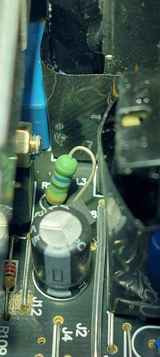

    Trafił mi na stół zasilacz Pure Power 11, model L11-CM-700W.
    W tym zasilaczu rezystor R128 ma wartość 56 Ω. Może komuś się ta informacja przyda.
    Widok wnętrza zasilacza Pure Power 11 z widocznym rezystorem R128 o wartości 56 Ω.
