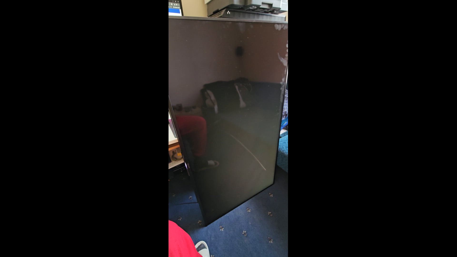

    Sony Bravia KD-55XG8796 samoistnie wyłączył się po uruchomieniu. Po każdorazowej próbie uruchomienia widzę obraz jak na załączonym filmie i sprzęt się wyłącza. Podejrzewam problem z inwerterem, choć 6-krotne miganie czerwonej diody może wskazywać na problem z podświetleniem (które jednak wydaje się być sprawne) Bezpiecznik na inwerterze sprawny. Czy dobrze kombinuję, że feedback nie otrzymuje odpowiedzi z np. inwertera i dlatego się wyłącza?
    Nie jestem w stanie pomierzyć żadnych napięć, bo go szybko odcina. Jak to ugryźć? Od czego zacząć?

    Trzeba otworzyć matrycę i sprawdzić podświetlenie, może przerywać jedna dioda LED, w takim razie całe podświetlenie jest do wymiany na NOWE.

    I don't think it's the backlighting but rather a software problem in particular eMMc to reprogram or replace the motherboard

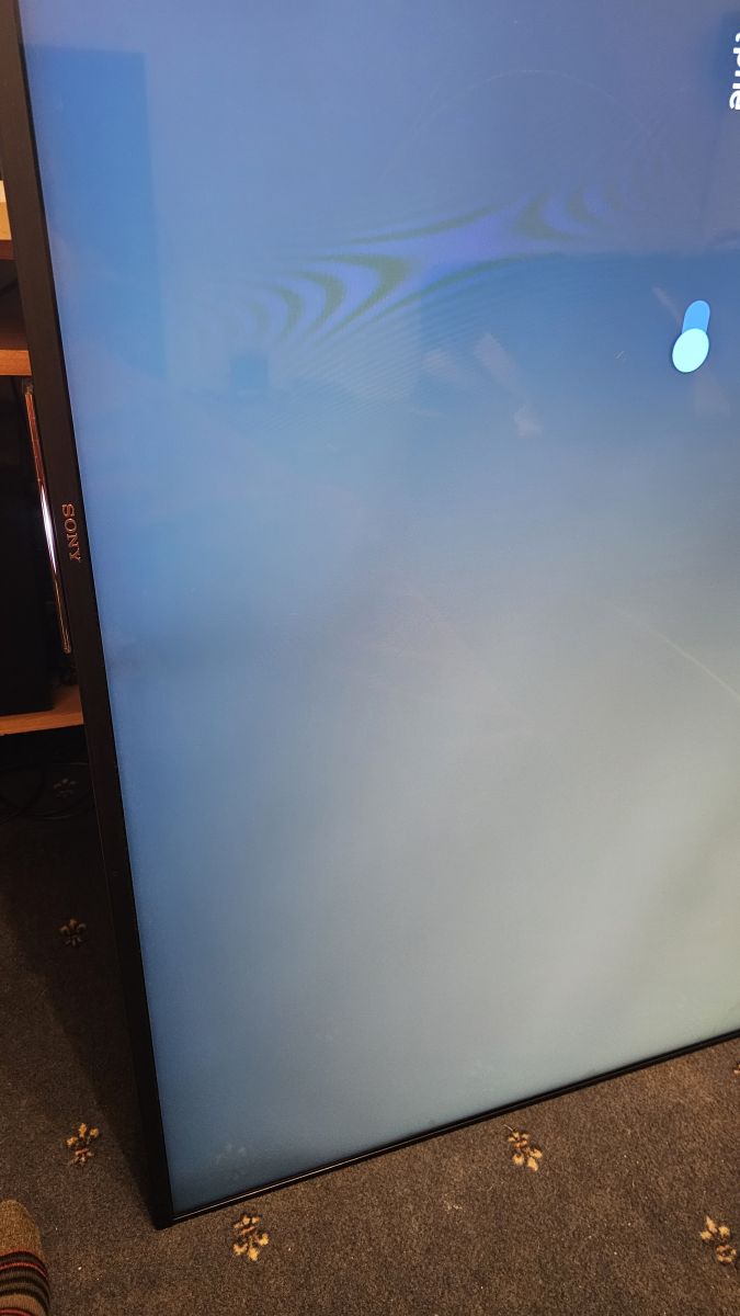

    Aktualizacja:
    Po odpięciu TCONa od płyty głównej oraz wyczyszczeniu taśm połączeniowych tv przypomniał sobie, że ma tylko i aż 4 lata i mógłby jeszcze chwilę "pogadać" Udało się go uruchomić i ... pośrodku na dolnej krawędzi matrycy dojrzałem ciemną plamę (niedoswietloną ?) Po każdorazowym wyłączeniu tv czasami nie "wstaje", dopiero po odpięciu i wpięciu prawej taśmy na TCONie normalnie się uruchamia. Potem czasem wyłącza się samoistnie i to w trybie losowym, czasem pracuje kilkanaście minut. Czy dobrze widzę, że jest to wina backlight'u.
    Telewizor z ciemną plamą na dole ekranu.

    Po wymianie pasków LED i załączeniu z pilota słychać przekaźnik zasilacza i po sekundzie, dwóch ledy tylko migną na ułamek sekundy i słychać przekaźnik zasilacza. Po chwili włącza się niebieska dioda obudowy i następnie znów sześciokrotnie miga czerwona LED. Obawiam się, że paski LED od pana Chińczyka nie są jednak sprawne 🤨

    >>21044822
    Po wymianie LED nic się nie zmieniło na plus. Odcina zasilanie i w momencie wyłączania nowe ledy tylko mrugną 🤔
