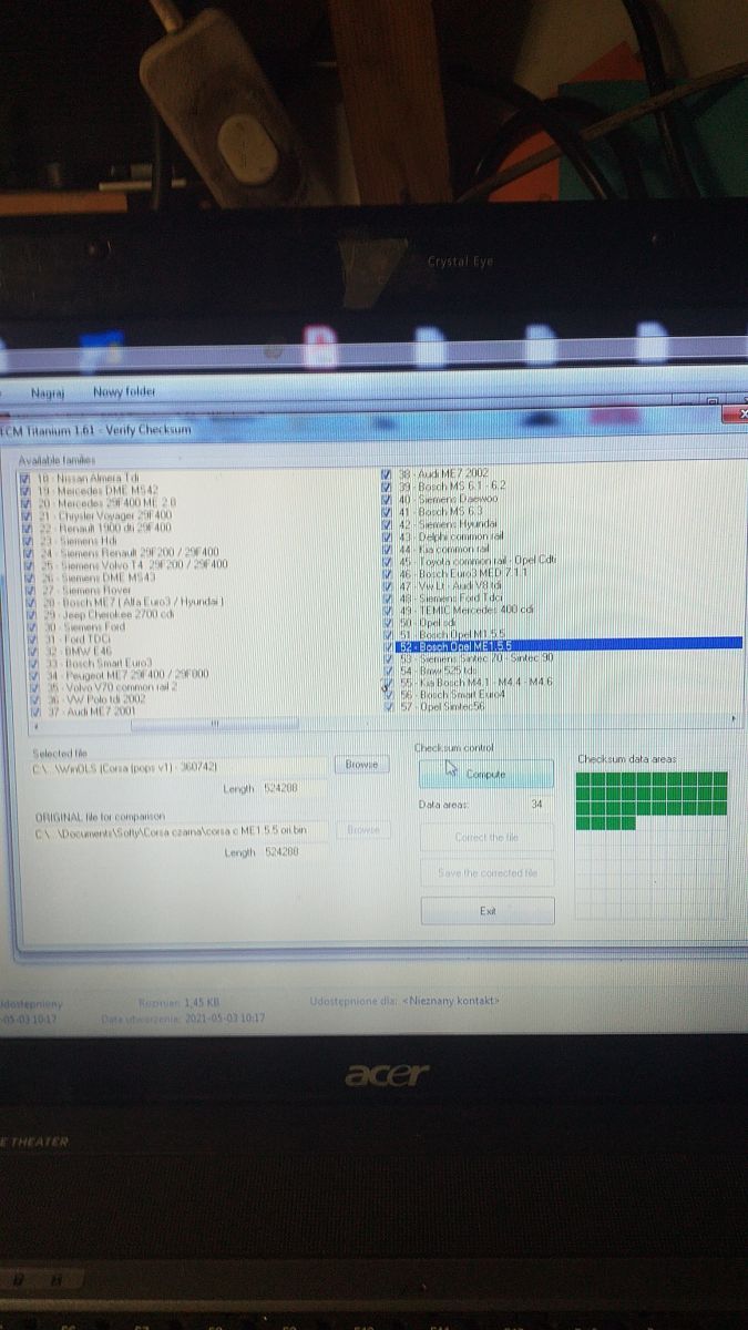

    Ale przecież kess i ktag ma sumy i przy wgrywaniu sam oblicza. Wiec przy których ecu jest z tym problem? Ekran komputera z programem ECM Titanium pokazujący weryfikację sumy kontrolnej.
    W ecm w zakadce na zdjeciu robisz CK odznaczasz i zaznaczasz swoj ecu i klikasz compute. Pojawiają sie zielone kwadraciki i dostajesz info ze ck zostalo poprawione
    Oczywiscie wszystko na koniec po obrobieniu pliku i zapisujesz

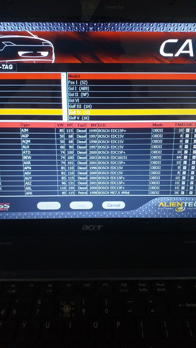

    Ekran programu Alientech z listą modeli samochodów i szczegółami sterowników ECU.
    Kess ma
    Ktag 15 nie robi

    Ty nie popełniłeś , ale autor tematu nie napisał czym odczytał pliki ani z jakiego to auta , jaki kod silnika itd.
    Sprawdź czy w kessie masz kod silnika AFN. :)

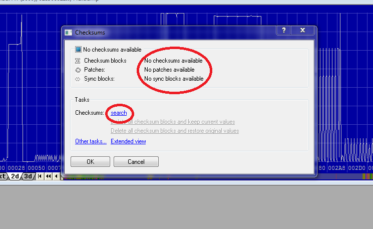

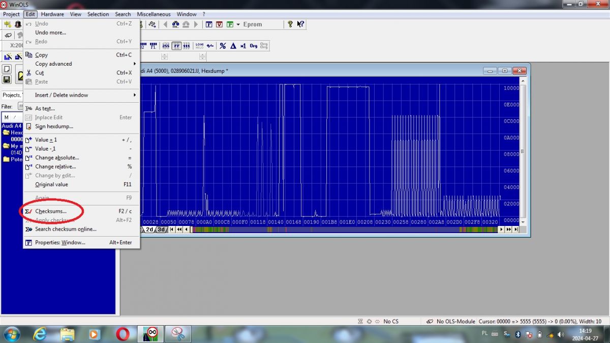

    Zrzut ekranu programu WinOLS z menu Edit i zaznaczoną opcją Checksums.
    Klikasz jak powyżej
    Jeśli masz wszystko nie dostępne klikasz search.
    Zrzut ekranu okna dialogowego programu z zaznaczoną opcją search.

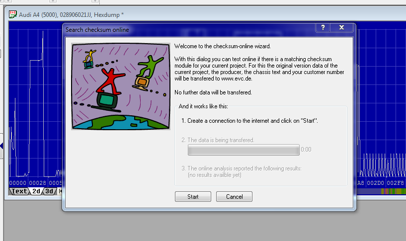

    Skoro masz ori winolsa klikasz start.
    Okno dialogowe programu do weryfikacji sumy kontrolnej online.
    Oto cała filozofia.
