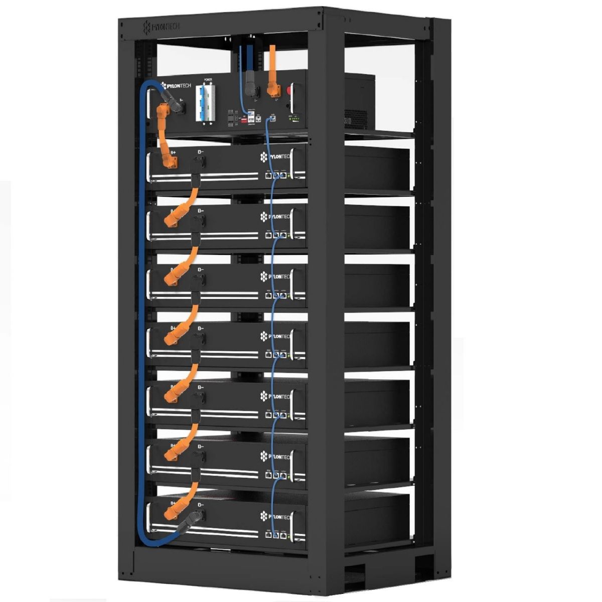

    Mam nową instalkę ok. 5,5 kWp na dwóch stringach po 8 paneli i inverter hybrydowy HYD6KTL-3PH. Czy pod niego można bezpośrednio podłączyć np. dwa akumulatory Lifepo4 w szereg czy trzeba jeszcze jakieś zarządzanie dodać?

    Które masz baterie? Jeśli 48V - to potrzebujesz minimalnie czterech, masz przecież w instrukcji napisane:
    Szeroki zakres napięcia akumulatora (180-800 V)
    a zastosowane akumulatory muszą mieć dedykowany do tego inwertera system kontroli, który należy kupić razem z tymi akumulatorami i dołączyć do odpowiednich złącz inwertera:
    Szafka z akumulatorami, model Pylontech, z zamontowanymi kablami.

    W inwerterach hybrydowych, w których napięcie dołączonych akumulatorów może mieć kilkaset woltów - stosowane są dedykowane przez producenta akumulatory, jeśli to LiPo - to pojedyncze baterie mają 48V, te łączy się szeregowo w magazyn, dołącza do kontrolera i dopiero do inwertera.
    Jeśli zastosujesz inne akumulatory, np. trakcyjne, (jedna bateria ma często również 48V), wtedy potrzebujesz minimalnie cztery takie baterie w szeregu, ale dołączyć trzeba przez włącznik/przekaźnik z gaszeniem łuku, inaczej przy okazji sobie pospawasz.

    Inwerter SOFAR HYD6KTL hybrydowy trójfazowy Wifi&DC SWITCH
    Dane baterii wejściowej:
    Typ baterii - Litowo -jonowa, Liczba wejść baterii - 1
    Zakres napięcia baterii - 80V-800V
    Zakres napięcia baterii dla pełnego naładowania - 240V-800V
    Nominalna moc ładowania/rozładowania - 6000W
    Maksymalny prąd ładowania/rozładowania - 25A
    Szczytowy prąd ładowania/rozładowania - 40A, 60s
    Strategia ładowania dla baterii - adaptacja do BMS
    Pojemność baterii - 25Ah~100Ah
    Interfejs transmisji - CAN (RS 485)
    AKUMULATORY KOMPATYBILNE Z FALOWNIKIEM HYBRYDOWYM Sofar Solar HYD6KTL-3PH:
    Amass GTX3000-H Sofar
    Force H2 Pylontech
    H48074 Pylontech
