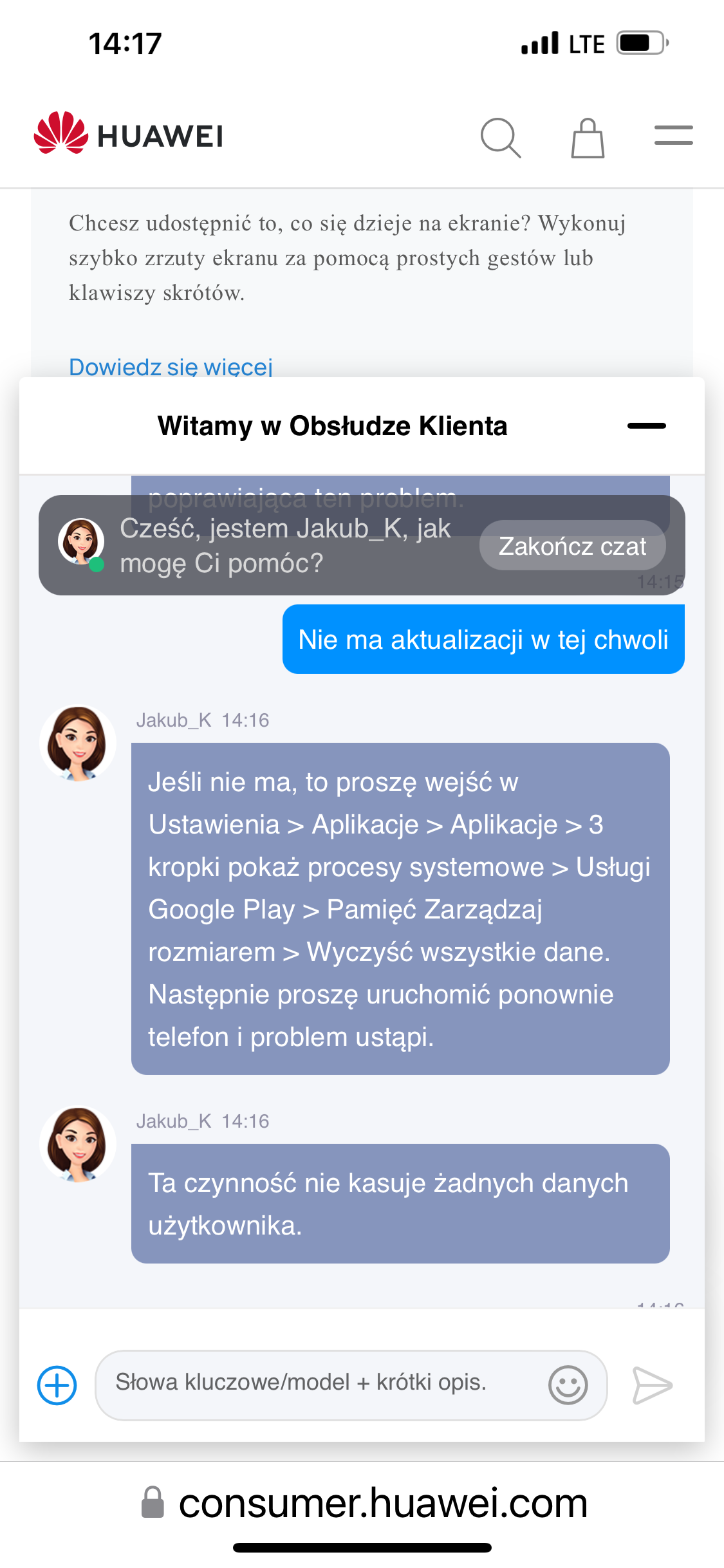

    Odinstaluj aktualizację usług Google Play lub wyczyść dane tych usług w ustawieniach.

    Nalezy zaktualizowac uslugi Google Play do najnowszej dostepnej wersji. Do pobrania z apkmirror jest wersja 24.13.18 ktora powinna pasowac do tego modelu. Jesli to za malo i problem nadal wystpuje, to wyczyscic dane aplikacji uslugi google play.

    Wyczyszczenie danych uslug google, czy lepiej przywrocenie fabrycznej wersji, wyczyszczenie danych i ponowna aktualizacja uslug google pomaga, ale w niektorych przypadkach problem wraca.
