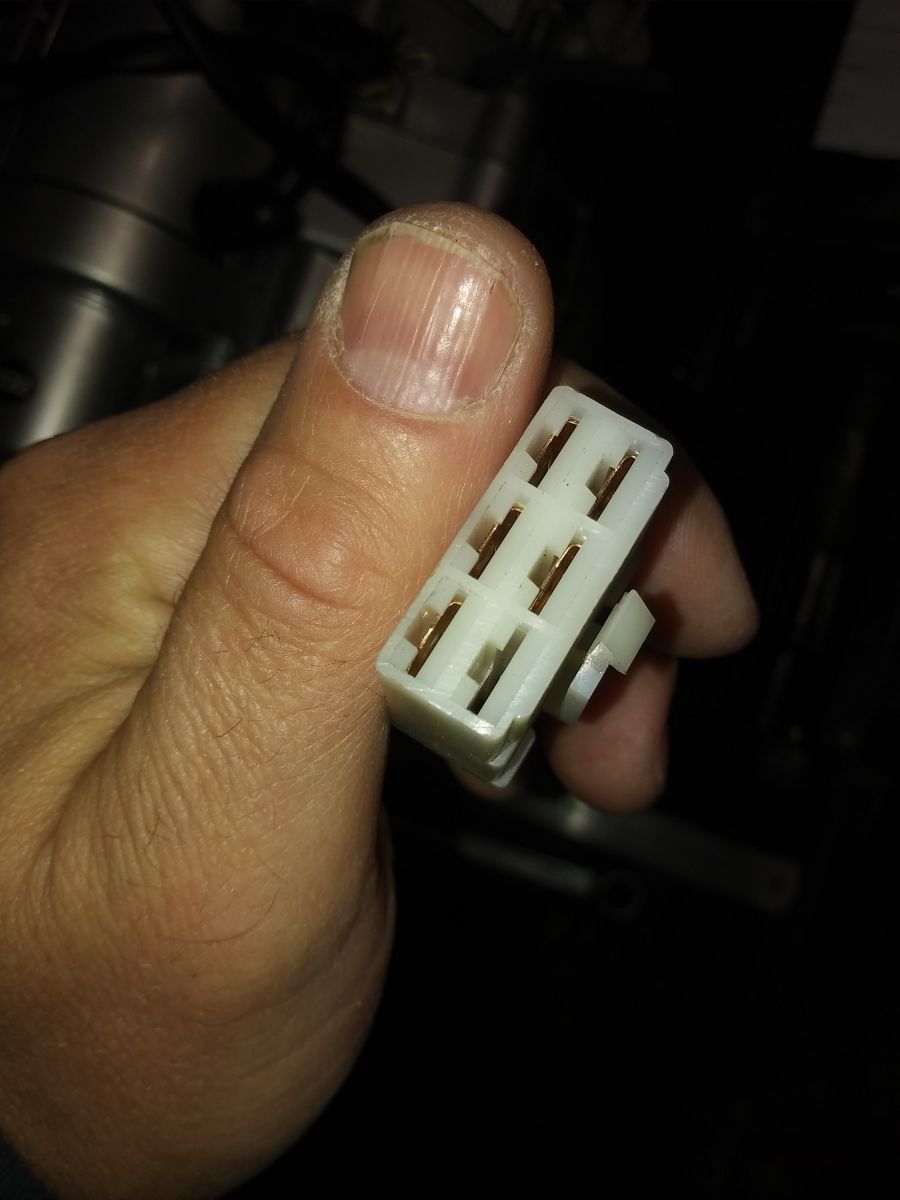

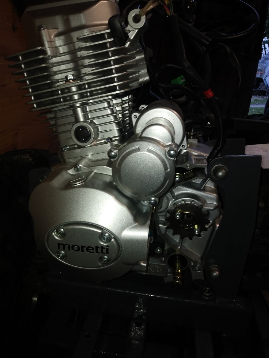

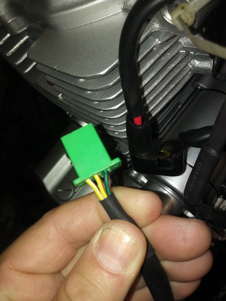

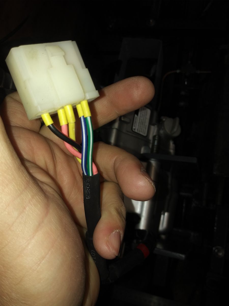

    Buduję wozidło typu SAM i proszę o pomoc w podłączeniu instalacji silnika Moretti 150 162 fmj (do zakupionego silnika brak było dokumentacji, w necie też nic nie znalazłem) fajnie by było jakby ktoś wiedział który kabel do czego by uruchomić silnik, podłączyć ładowanie itp.
    Dzięki z góry za wszelką pomoc.

    Ten silnik ma najprawdopodobniej tą sama instalację co wszystkie chińskie 125 na "gazolu".

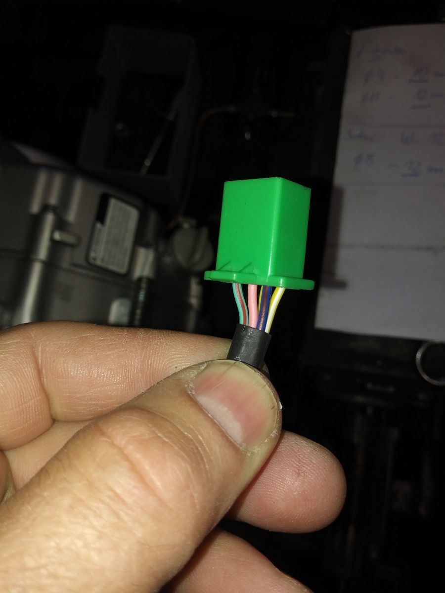

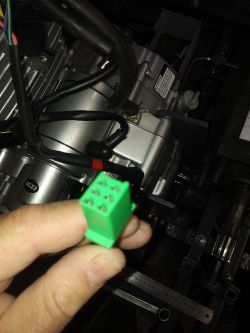

    Wtyczka biała to ładowanie i zapłon,natomiast zielona to wyświetlacz biegów i kontrolka luzu.
    Z zieloną nie będzie żadnego problemu,bo podpinasz probówkę krokodylem do plusa aku , wsadzasz biegi a igłą badasz który w tym czasie zwiera do masy.Jak nie masz jeszcze instalki to możesz sobie to sprawdzić miernikiem,nie ma to różnicy.

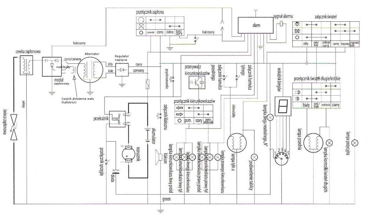

    Niedawno swapowałem komuś chiński silnik z którym nie miałem nigdy styczności i miałem ten sam problem,ale po rozłożeniu druciarni na kawałki okazało się że jest to proste jak cep.
    Generalnie to polecam zakup jakiejś wiązki razem z modułem i regulatorem,będziesz miał wszystkie kostki i zostanie Ci praktycznie pół godziny roboty żeby odseparować to co jest potrzebne.

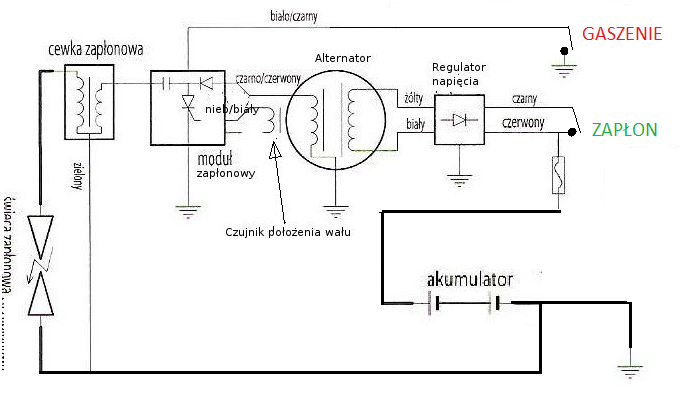

    Znalazłem czyjś schemat z poprawką i pasował do silnika z Zippa choć kolory są inne.
    Schemat elektryczny instalacji silnika chińskiego motocykla.
    Po odrzuceniu niepotrzebnych mi śmieci zostało mi to
    Schemat podłączenia układu zapłonowego silnika.
    Wynika z tego że ten silnik bez problemu będzie pracował bez akumulatora,stacyjki,regulatora napięcia itd.
    Z tego co się zorientowałem to moduł zapłonowy nie ma też żadnej programowalnej mapy i są dwa rodzaje prądnic,które różnią się ilością cewek,jednak układ połączeń jest ten sam.
    O ile prądnicy to żadnej różnicy nie zrobi to punkt zapłonu w 125 i 150 może się różnić,choć wątpię ,bo sprzedawcy często ten sam moduł oferują do obu silników jako dedykowany.
    EDIT Coś takiego powinno załatwić sprawę odpalenia,jednak dalej polecam zakup instalki z rozbiórki jakiegoś Rometa,junaka czy czdoś takiego,to koszt kilkudziesięciu zł. i oszczędność czasu.
    https://pl.aliexpress.com/item/32312444650.ht...cb5b7c14056920112485d67741c&afSmartRedirect=y
    Zeby nie było to Koreańczyk ma inaczej,więc pasować nie będzie.

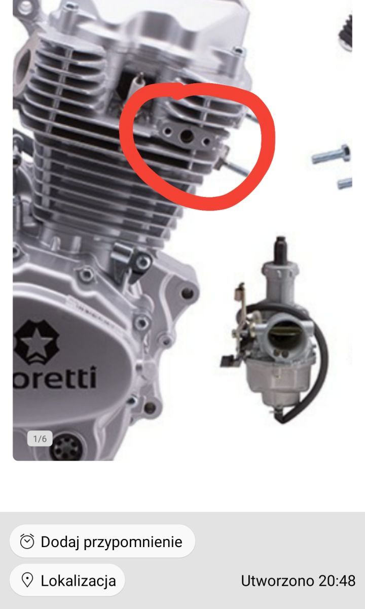

    Witam ponownie. Instalację już ogarnąłem. Ale jeszcze zastanawia mnie co to za otwór z boku cylindra, Zdjęcie silnika motocyklowego z otworem na boku cylindra zaznaczonym na czerwono. na jakiś czujnik czy coś... Jak się go nie zatka to silnik pierdzi że hej ! Może ma ktoś pomysł co to ?
  • #4 21064925
    m2606
    Poziom 33  
    Posty: 2606
    Pomógł: 168
    Ocena: 543
    Zaślep. To jest dodatkowe powietrze do spalin,powstało przed EGR. Nie ma wpływu na pracę i osiągi .
    Schemat pasował?
