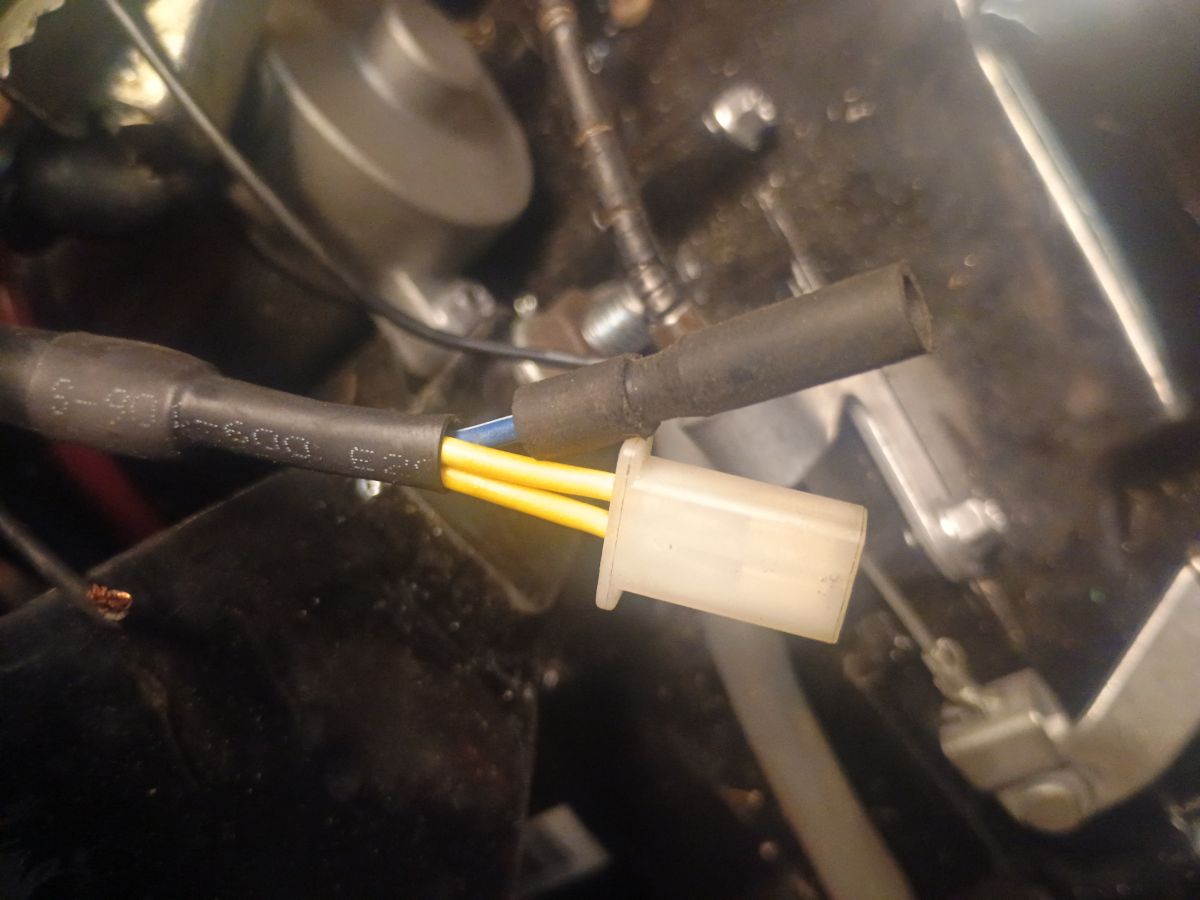

    Witam, w silniku Moretti 150 wychodzą 3 kable: jeden od impulsatora, a dwa żółte od cewki. Czy wie ktoś, jak to podpiąć na krótko?
    Zbliżenie na kable Moretti 150 z trzema przewodami.
    AI: Czy masz dostęp do jakiegoś schematu połączeń lub wiesz, jak były wcześniej podłączone te kable?
    Nie

    >>21441316
    A masz do niego CDI ?

    >>21443993
    Tak mam

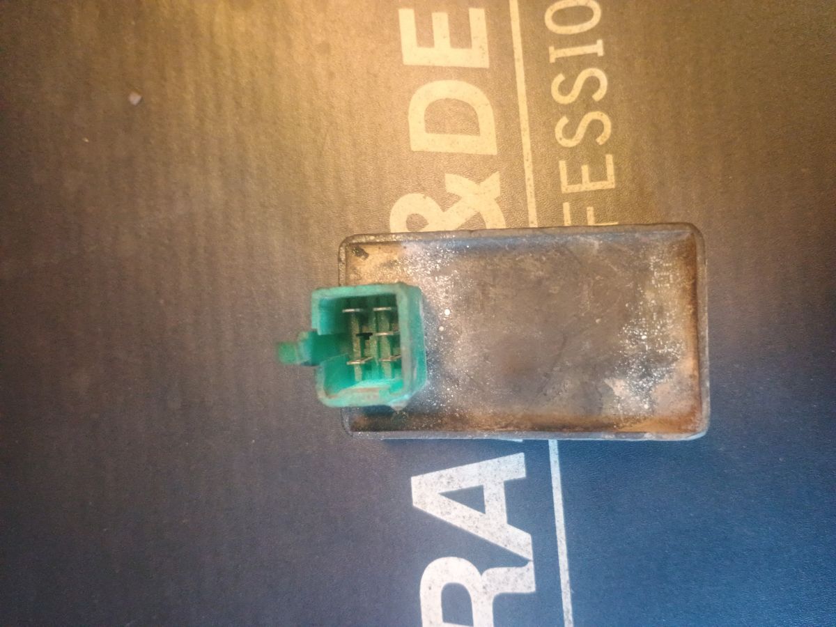

    Moduł pewnie masz dc-cdi ale przydało by się zdjęcie dla pewności .

    [postid:7039808787]2
    Zielony wtyk elektryczny podłączony do prostokątnego, metalowego urządzenia na ciemnym tle. 1444398[/postid:7039808787]
    #6 21445261
    carrot
    Moderator Samochody
    Posty: 8375
    Pomógł: 1304
    Ocena: 3541
    To jest moduł DC-CDI zasilany z 12V, musisz mieć regulator napięcia i akumulator żeby układ działał

    Ty masz tylko sam silnik że nic nie piszesz o wtyczce ramie?Czy rama "goła" i trzeba instalacje od nowa zrobić
  • #8 21445297
    krystianzajac2010
    Posty: 6
    Goła rama i trzeba instalację zrobić ale już wiem jak
  • #9 21445303
    krystianzajac2010
    Posty: 6
    Załozyłem moduł DC i działa
