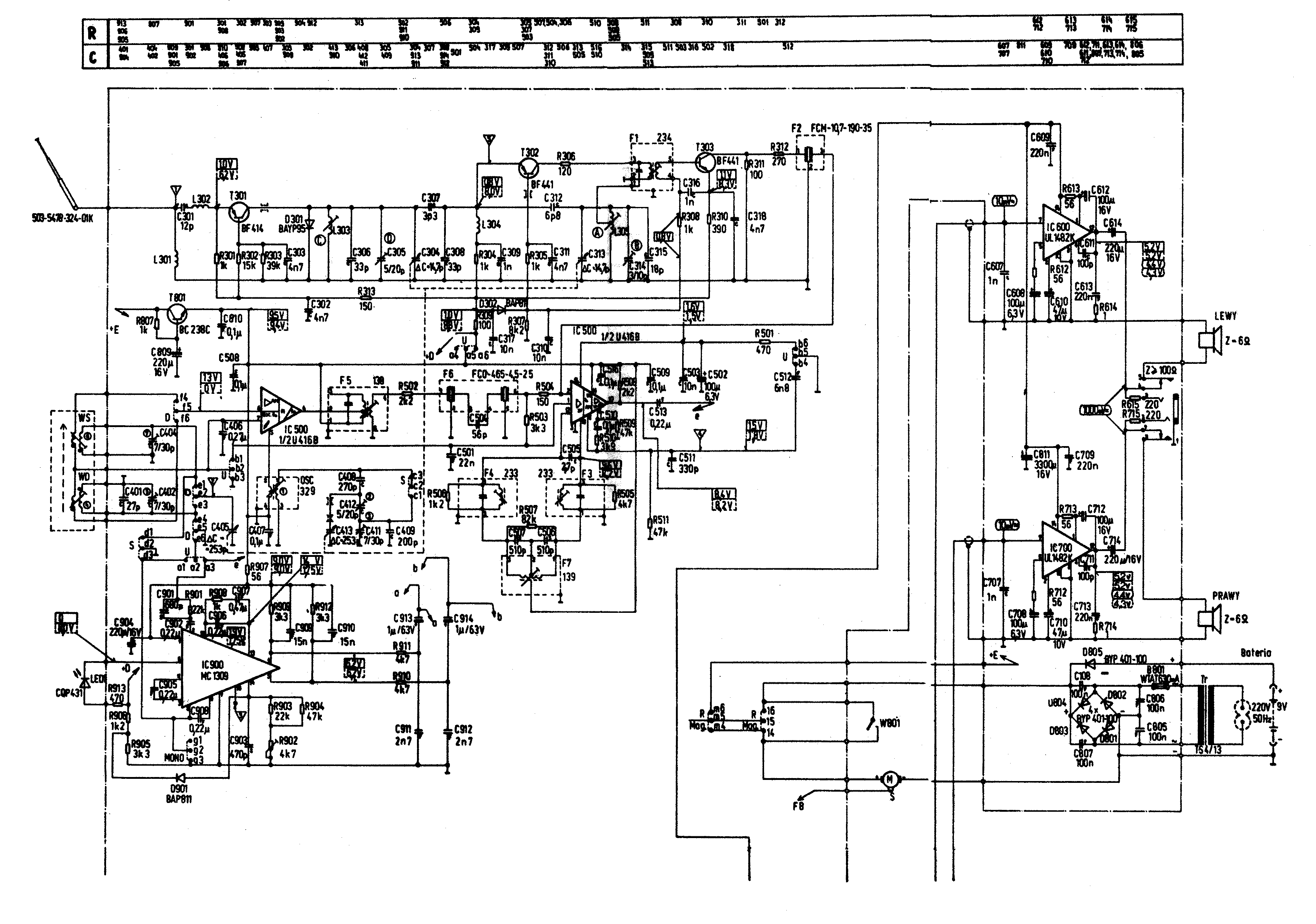

    Witam. Mam kłopot z RMS 451 Kasprzak. Zaliczam się do tych nieszkodliwie zakręconych Unitrą. Mam trochę tego sprzętu z tamtych lat a między innymi ten Kasprzak. Pogoda nie ciekawa więc przyszło mi do głowy żeby go uruchomić. Standardowo zębatki, mechanizm auto stopu. pasek, rolka dociskowa itp. Zostało przestrojenie. Sprawdziłem stare pasmo - pojawiły się jakieś dwie zaszumione stacje więc uznałem że głowica UKF "żyje". Wylutowałem dwa kondensatorki (C306 i C315) i pojawiło się nowe pasmo. Kiepska czułość i za mocno ściśnięte. Ale zauważyłem że przy dostrajaniu do stacji przy tzw. apogeum dostrojenia dioda stereo gaśnie. przesuwając się dalej znów się zapala. Sądziłem że przy dalszych czynnościach mających na celu rozszerzenie pasma i zwiększenie czułości problem zniknie. Zmieniłem kondensator agregatu z 56 pf na 33 pf z cewki oscylatora odwinąłem 1 zwój i 1 zwój odwinąłem z L303. Pasmo pięknie z konfigurowane z podziałką skali czułość super, ale ten problem pozostał. Pasmo się rozszerzyło i jest jeszcze bardziej zauważalny. Kręcąc agregatem "dojeżdżamy" do jakiejś stacji zapala się dioda stereo i odbiór jest czysty i pewny. "Jadąc" dalej dioda gaśnie i audycja znacznie cichnie. I znów kręcąc dalej dioda się zapala i audycja jest prawidłowa. Tak się dzieje na wszystkich stacjach dostępnych w moim rejonie. Odnosi się wrażenie że dwie te same stacje są obok siebie. Aha. Przy bardzo słabym sygnale (daleka stacja) kiedy audycja jest zaszumiona, a dioda stereo nie zapala się się na stałe (miga) stacja jest w jednym punkcie. Mam troszkę tych urządzeń z pod "parasola" Unitry i przestrajałem Tosci, Darie, Hanie, Wilgi itp. Najczęściej "walczyłem" z szerokością pasma, czułością, czasem z zanikaniem drgań w heterodynie, ale z tym spotykam się pierwszy raz. Od tzw. "bidy" mogłoby tak pozostać. Odbiór jest ok. Ale "zżera" mnie ciekowość techniczna co zrobić żeby ta anomalia znikła i radyjko grało tak jak np. "Hania". Przedstawiam ten problem licząc na to że ktoś z kolegów ma to "ogarnięte". Z góry wielkie dzięki za pomoc.

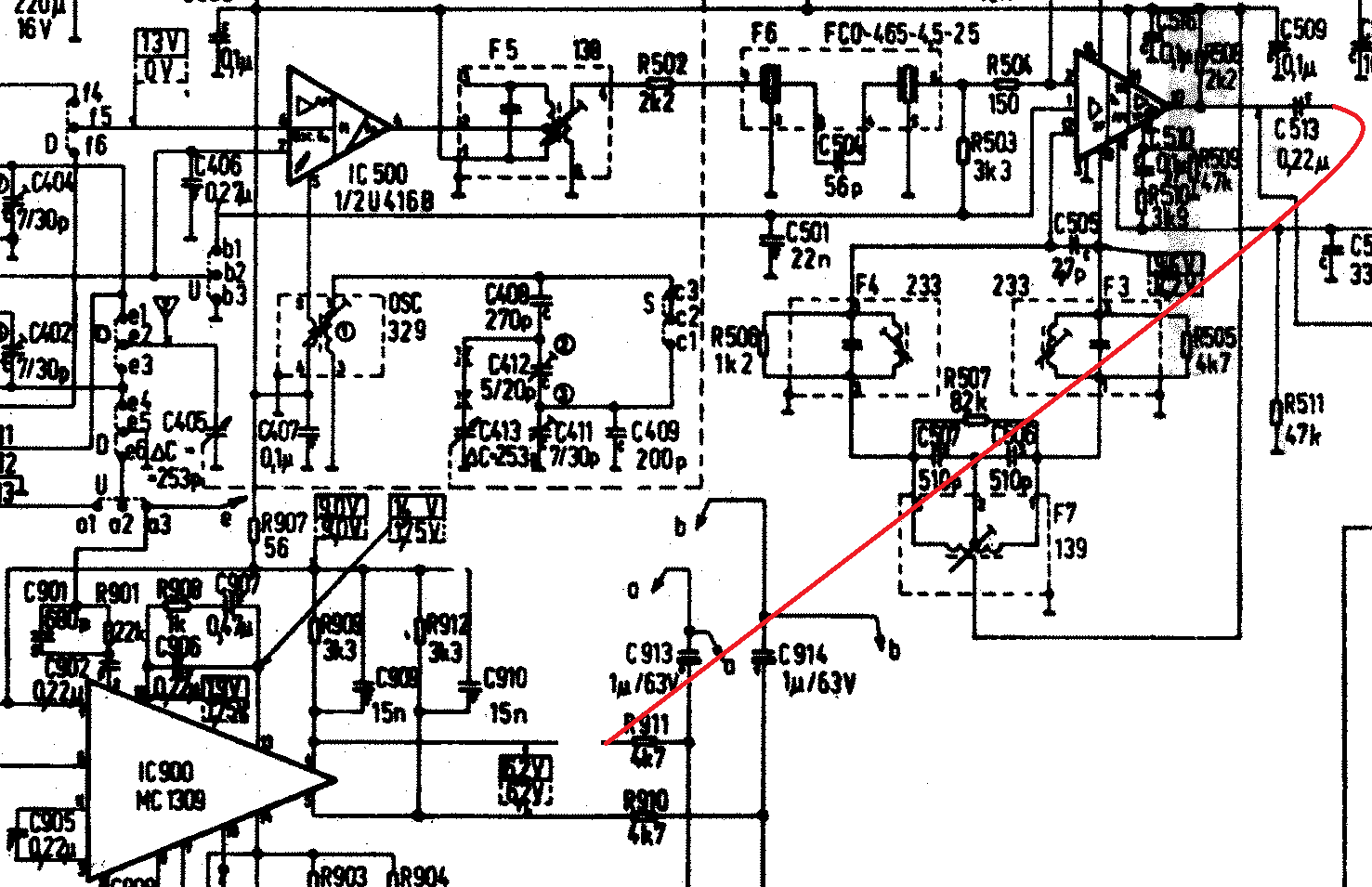

    A jak stereodekoder zachowuje się w trybie "mono"?
    Jeśli tak samo, spróbuj ominąć cały układ:
    Schemat elektroniczny z zaznaczoną czerwoną linią

    Niestety to nie stereo dekoder. Wlutowałem nowy też na podstawce
    Też tak sądzę, ale dla uzyskania pewności, że to także nie jest wina żadnego elementu wokół scalaka, możesz go wyjąć z podstawki i zewrzeć cienkim drutem pin 1 z 4 albo 5.
    Może być ciszej, ale z "efektem" lub bez.

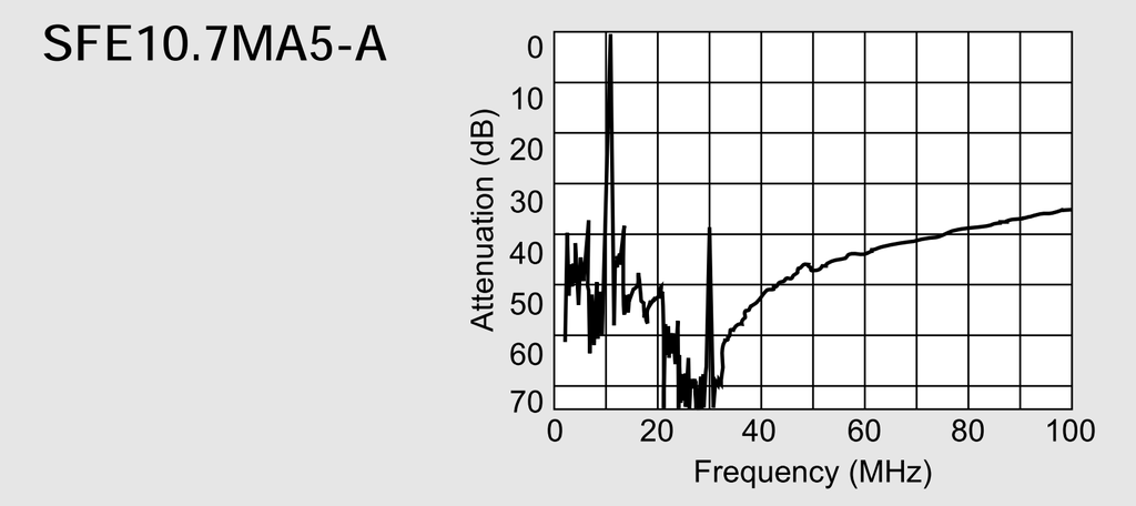

    Często się okazuje, że na wyjściowego sinusa 10,7MHz mieszacza samodrgającego, potrafią być nałożone drgania heterodyny o amplitudzie przewyższającej sygnał 10,7MHz. Np. 10,7MHz = 30mV p.p., a na niego nałożona heterodyna 500mVp.p.!!! A potem te śmieci z przenikającej heterodyny przechodzą na kostkę U416B (bo nawet sam filtr ceramiczny 10,7MHz daleko poza swoim środkiem przepustowym, czyli na tych heterodynowych 100MHz, niestety przepuszcza bokiem także negatywnie i nałożoną heterodynę i paskudzi tor p.cz.).
    Przy nawet ~35dB tłumienia filtru ceramicznego 10,7MHz dla 100MHz, daje to finalnie i tak więcej śmieci z heterodyny (którą pluje lichy mieszacz samodrgający), które przykrywają amplitudę sygnału 10,7 wygenerowaną szumem UKF. Sam wzmacniacz scalony p.cz. jeszcze jakoś tam kilka razy wzmacnia ten śmietnik 100MHz, mimo, że to już 10x wyższą częstotliwość "deptającą" niż użyteczny sygnał.
    Charakterystyka tłumienia filtru ceramicznego SFE10.7MA5-A w funkcji częstotliwości.
