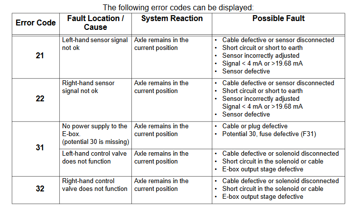

    Jak w temacie.
    Po uruchomieniu silnika kontrolka resorowania świeci się, a po 5 sekundach zaczyna migać w takt 3-1.
    Nie mogę znaleźć informacji co go boli po tym błędzie.
    Ciągnik opadł na sam dół, brak możliwości podniesienia przedniej osi.

    Tabela z kodami błędów i ich opisami.

    Super, dzięki.
    Masz może opis pinów wtyczki od hydrorozdzielacza?
    Na szybko nie mogę zlokalizować bezpiecznika F31 (u mnie na głównej płycie ten numer odpowiada (F31 Lewy reflektor dachowy 56b....7,5 amperów).
    Za oś przednią odpowiadają bezpieczniki:
    F22 Resorowana oś przednia.
    Potencjał 30 ............................ 10 amperów.
    F23 Resorowana oś przednia.
    Potencjał 15 .............................. 5 amperów.
    I są sprawne.

    Temat zamykam, uszkodzone przewody w wiązce
