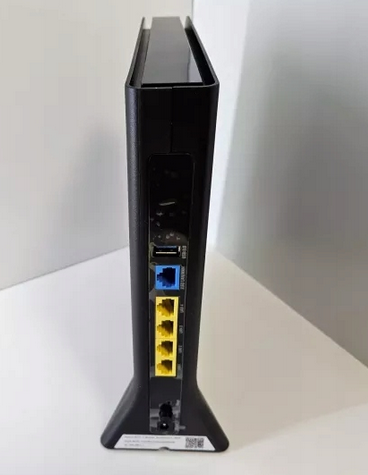

    Wyjście z ONT do WAN routera. Dlaczego pod LAN?? Tam jest chyba 1xWAN i 4xLAN. To co autor na obrazku pokazał, jak rozumiem, to aktualny stan 4 portów LAN.
    A sorry, nie zauważyłem:
    Asdew21 napisał:
    port pierwszy to ten od modemu a kazdy inny to wyjsciowy ethernet,
    Autor coś kombinuje. To nie jest router gdzieś z Allegro? Podłączony LANem jako AP?
    To nie jest takie?
    Router z jednym niebieskim portem WAN i czterema żółtymi portami LAN na białym tle.
