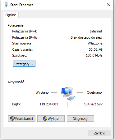

  • #6 19296283
    Fersy
    Posty: 22
    Ocena: 5
    karta: Realtek PCIe GbE Family Controller
    lub drugi komputer: Realtek PCIe FE Family Controller
    wyłączyłem opcje energooszczędności i nic nie zmieniło
    Ograniczona prędkość na kablu RJ45 5e z internetem światłowodowym Orange 300 Mb/s
    W podglądzie Stanu karty, pokazuje mi Szybkość 100mb/s
  • #7 19296306
    sen5i
    Posty: 311
    Ocena: 30
    Trochę proste ale czy na jakimś urządzeniu nie pracuje Ci w tle np. steam który coś pobiera lub inny program który może obciążał łącze ?
    Gdy diagnozowałem łącze , podłączyłem laptopa po kablu to także dostałem wynik ok 90mbps, się mocno zdziwiłem . W między czasie zrestartowałem pcta gdzie właśnie odpalił się steam i coś pobierał.
