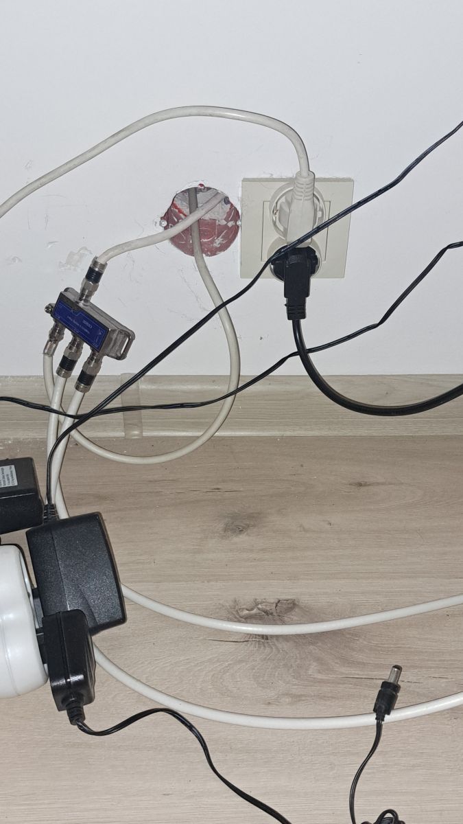

    Mam problem. W pokoju miałam system tv na innej ścianie niż postawiłam tv.
    Więc tata zrobił mi przeciągnięcie kabla przez ścianę z drugiego pokoju i zalożył takie coś jak na zdjęciu.
    Teraz mam remont i chciałabym mieć ładnie zrobione a nie takie wiszące kable.
    Co powinnam kupić, żeby fachowiec mógł jakoś w ścianę te kable włożyć, żeby nie wisiały.
    Uprzedzam pytanie-nie mogę spytać taty, bo zmarł kilka lat temu.
    W załączeniu zdjęcie. Zdjęcie ściany z kablami i rozgałęźnikiem antenowym oraz gniazdkiem elektrycznym.

    Daaaawno nie robiłem takiej instalacji... W skrócie, bo może jakiś fachura się odezwie : Ten czwórnik, trzeba będzie schować w ścianie a na wierzch daje się coś takiego... https://allegro.pl/oferta/gniazdo-gar-3f-bg-d...MI1pyOq-LRhQMVrxCiAx2nPwiSEAQYASABEgJQVPD_BwE

    W listwie przy ścianie jest miejsce na kable

    To jest instalacja kablówki UPC/Play nie można w tym miejscu stosować dowolnych spliterów z dowolnym tłumieniem.
    Można spróbować schować ten trójnik w takiej obudowie i zamocować nad puszką w ścianie.
    To jest obudowa Telmor typu myszka. Przykład splitera/rozgałęźnika do kablówki z taką obudową:
    https://isat.com.pl/rozdzielacz-multimedialny...352-3-wyjscia-dane-rtv-rtv-obudowa-w-kpl.html
    Ten spliter ma dwa wyjścia na telewizory i jedno wyjście na modem kablowy.

    I ta puszka, skrzyneczka na ścianie jest najlepszym rozwiązaniem.

    A za chwilę, wszyscy w tym bloku, zaczną zgłaszać problem z sygnałem DOCSIS, bo ktoś zastosował zwykłą nakręcaną wtyczkę F, zamiast kompresyjnej (jak pozostałe).

    Różnica polega na tym, że sieci kablowe mają swoje standardy. Jeżeli ktoś przyjdzie ponieważ będzie zgłoszona reklamacja, to pierwsze co jest na tapecie to to czy połączenia kabli i akcesoria pasywne są użyte według standardów operatora.
