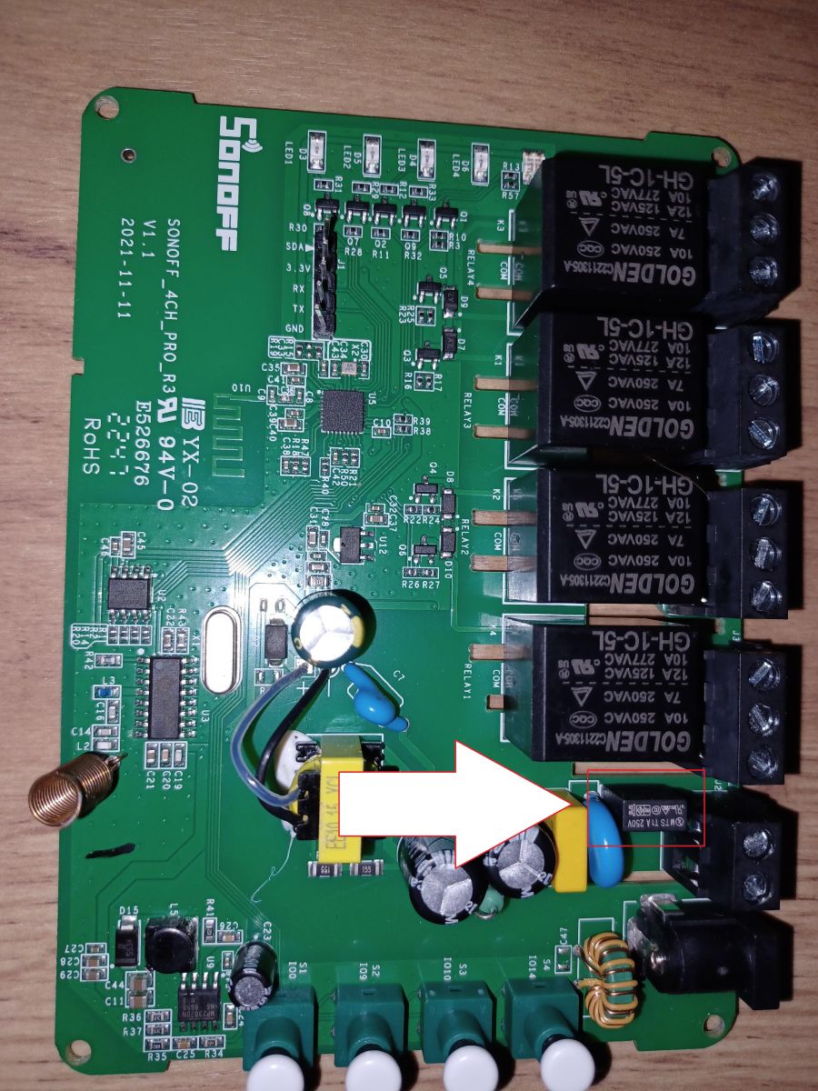

    Czy ktoś jest w stanie pomóc w zdiagnozowaniu problemu w Sonoff 4 ch PRO. Z dnia na dzień przestał działać. Objawy to brak reakcji na zasilanie na AC oraz DC (230V, 5-23V). Podłączając go przez programator UART 3,3V, GND, RX, TX sterownik wstaje, jest możliwość sterowania przez aplikację (supla, TAsmota), jest możliwość wgrania oprogramowania, lecz przy przełączeniu brak reakcji przekaźników (diody poszczególnych kanałów się zaświecają, brak reakcji RF. Według mnie gdzieś jest problem z sekcją zasilania. Prośba o wskazówkę gdzie mogę szukać problemu.
    Dziękuję.

    Sprawdzałeś czy nie wywaliło bezpiecznika?
    Dodatkowo jeśli działanie u ciebie wygląda jak na filmiku, to wg rad niektórych warto przelutować U5. Inni twierdzą że przelutowanie U3 naprawia problem
    Spójrz również na U1 i BR1
    Przy U1 ostatnia nóżka układu wydaje mi się mieć dziwnie rozprowadzoną cynę (może układ się grzał i cyna stała się płynna...)
    Prawy dolny róg BR1 na zdjęciu wydaje się być bardzo blisko ścieżki tuż przy nim. Warto sprawdzić czy nie zrobiło się tam zwarcie (ale z tej perspektywy nie widzę jak tam powinny iść ścieżki)
    Jeśli bezpiecznik jest ok, to dla pewności warto również sprawdzić oporność między + i - zasilania

    Ustaw go na pomiar omów i przyłóż do wyprowadzeń bezpiecznika (oczywiście pomiar powinien być zrobiony na odłączonym zasilaniu)
    Zapomniałem zaznaczyć...proszę:
    Płytka drukowana Sonoff 4CH Pro z zaznaczonym bezpiecznikiem

    Skoro nie działa także z zewnętrznym zasilaczem (wejście DC), to przyczyny należy szukać po stronie wtórnej zasilacza na płytce SONOF.
    Obydwa źródła zasilania posiadają wspólny punkt. Jest to układ U12 wytwarzający napięcie 3,3V. W tym obszarze należy pomierzyć.
