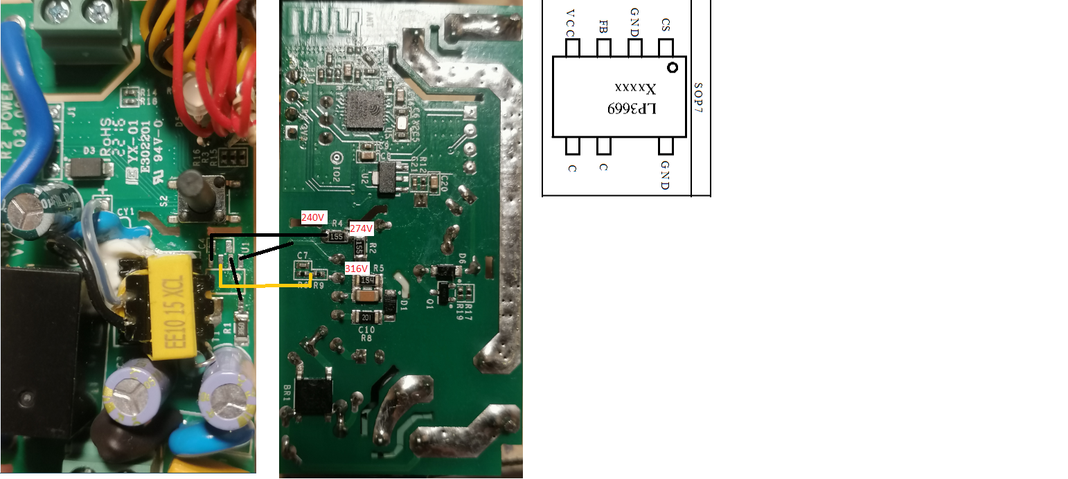

    Witajcie. Proszę o pomoc w naprawie Sonoff Basic. Wersja Sonoff RF R2 Power V1.3
    Nie działa zasilacz. Po podłączeniu zasilania od strony wtórnej do wejścia stabilizatora 3,3V urządzenie uruchamia się prawidłowo.
    Nie widać widocznych upaleń ani zwęgleń, na termowizji nie widać żeby jakiś element się przegrzewał. Posprawdzałem diody, rezystory, kondensatory- wszstko w normie- brak zwarć ani zaniżonych oporności.
    Po wylutowaniu układu U1 -LP3669 na jego pinach zasilania VCC i GND w nocie katalogowej pisze, że ma być od -0,3-7V a u mnie jest 243V.
    pomiędzy GND-C mam 315V
    Na rezystorach zaznaczyłem napięcia jakie występują. rezystory po wylutowaniu mają po 1,5Mohm.
    Płytka Sonoff RF R2 z zaznaczonymi punktami napięć i schematem układu LP3669
    Coś źle mierzysz ...
    Możesz układ kupić i podstawić nowy ale uwaga z Alix mogą być malowanki

    No nie da się źle zmierzyć jak między gnd i vcc jest kondensator smd i na nim i bez niego robiłem pomiar. A czy jest możliwe że bez układu pokazuje 243v a jak wstawię nowy załóżmy sprawny układ to może spaść do prawidłowych 7v?
    Tak to możliwe. Układ zawiera wewnętrzmy regulator napięcia zasilany poprzez rezystor R4.
