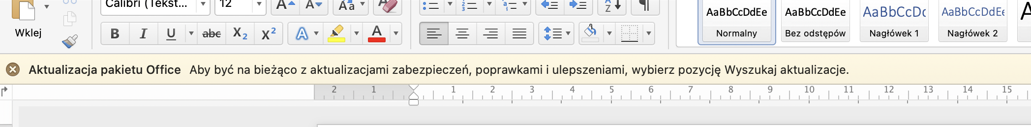

#1 21053631 21 Kwi 2024 09:28 Sir Greg Sir Greg Poziom 11 Posty: 17 Ocena: 11 Autor tematu Pomocny post? (0) Post #1 21053631 21 Kwi 2024 09:28 Wiem, że Office 2019 po pięciu latach stracił opcje aktualizacji automatycznej. Wiem i nie musi mi o tym przypominać przy każdym uruchomieniu. Czy ktoś wie może, jak to wyłączyć. Sprawa dotyczy macOS Sonoma 14.4.1
Pomocny post #2 21053683 21 Kwi 2024 10:20 Kolobos Kolobos Spec od komputerów Posty: 85163 Pomógł: 17164 Ocena: 10437 Pomocny post? (+1) Pomocny post Post #2 21053683 21 Kwi 2024 10:20 Zobacz -> https://apple.stackexchange.com/questions/324...oft-office-2016-on-macos-prompting-for-update
#3 21290244 05 Lis 2024 12:53 Sir Greg Sir Greg Poziom 11 Posty: 17 Ocena: 11 Autor tematu Pomocny post? (0) Post #3 21290244 05 Lis 2024 12:53 Rozwiązane sudo /usr/bin/touch -mt $(date "+%Y%m%d0001") "/Applications/Microsoft Powerpoint.app/Contents/Info.plist" sudo /usr/bin/touch -mt $(date "+%Y%m%d0001") "/Applications/Microsoft Excel.app/Contents/Info.plist" sudo /usr/bin/touch -mt $(date "+%Y%m%d0001") "/Applications/Microsoft Word.app/Contents/Info.plist"
