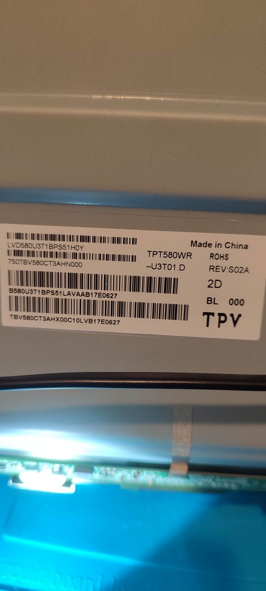

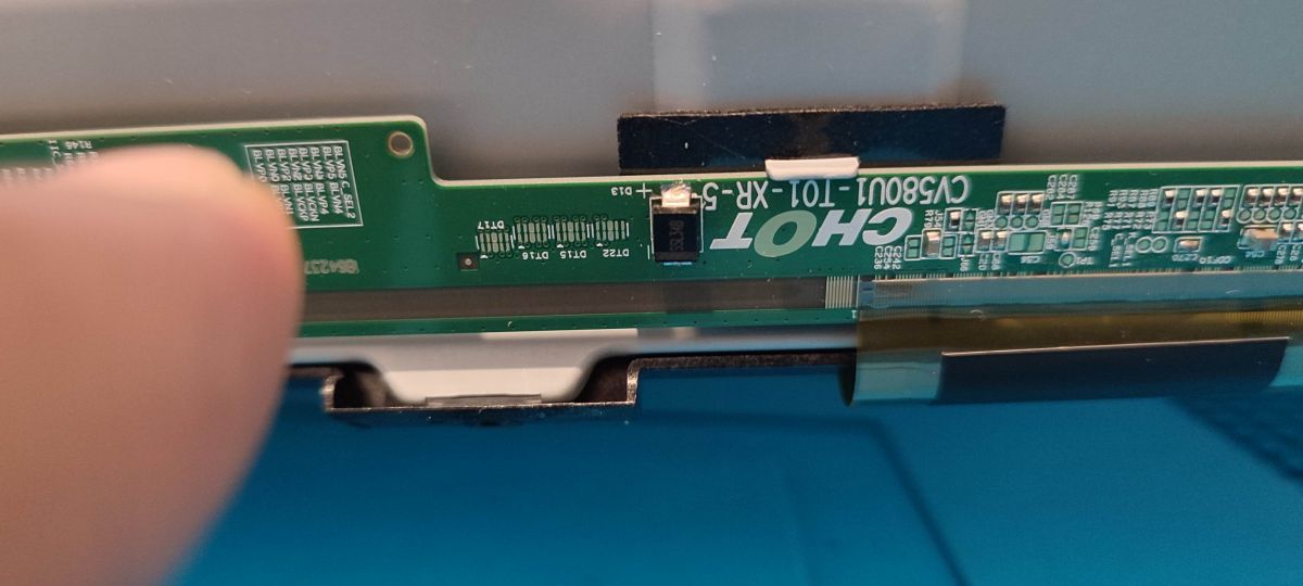

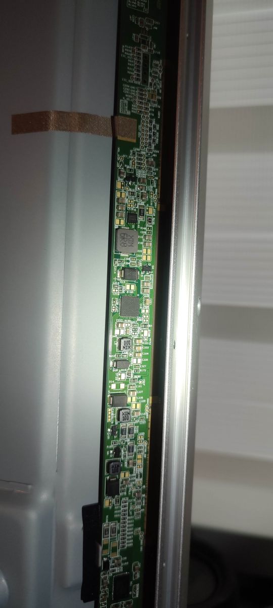

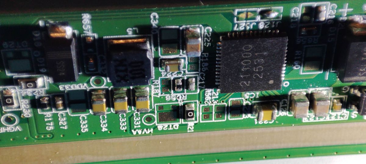

    Witam posiadam TV Philips 58PUS8536/12.
    Problem polega na tym że przestała działać matryca, podświetlenie jest . Rozebrałem TV i nic z grubsza nie widać, więc zacząłem mierzyć. Znalazłem dwie uszkodzone diody SSL34B i grzejący się układ 211000. Nie wiem co to za układ i pytanie posiada ktoś może schemat tego tv? Zbliżenie na płytkę drukowaną z widocznymi elementami elektronicznymi, w tym układ 211000 i diody SSL34B. Etykieta wewnątrz telewizora Philips z danymi modelu i specyfikacjami. Diody SSL34B na stole Zbliżenie na płytę główną telewizora z widocznymi oznaczeniami i elementami elektronicznymi. Zbliżenie na płytkę drukowaną w telewizorze Philips.

    Nie ma schematu a elementy są kodowane , w przypadku uszkodzenia przychodzi nowa matryca, tyle w temacie.

    No właśnie i to pytanie matryca, t-con czy coś innego ?

    Jeżeli "grzebiesz" przy driverze matrycy i tam masz uszkodzenia to zapewne tam masz problem, albo nawet zwarcie w matrycy i dlatego uszkodzenia. Dokumentacje czasami dostępne, schematy już nie koniecznie, albo nawet niemożliwe do zdobycia.
