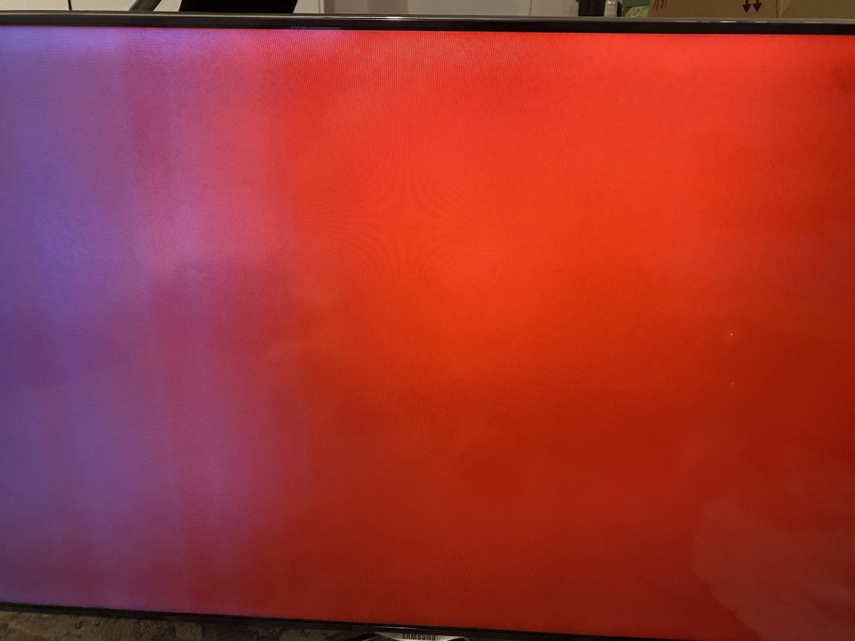

Samsung UE46F6500 - blade kolory na lewej stronie ekranu, co robić?
kamilczoch 22 Kwi 2024 23:29 1176 12
  • #1 21056272
    kamilczoch
    Poziom 3  
    Posty: 9
    Samsung UE46F6500

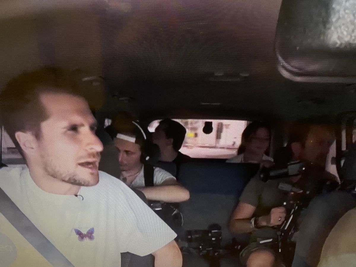

    Niestety na moim TV lewa strona ekranu zrobiła się bardziej blada, mało nasycone kolory, czy ma ktoś pomysł jaka może być tego przyczyna. Wrzucę zdjęcia jak to wygląda, niestety irytuje przy oglądaniu filmów, gdzie twarze robią się po prostu blade. Ekran telewizora z bladą lewą stroną i nasyconą prawą stroną. Zdjęcie wnętrza samochodu z kilkoma osobami, lewa strona ekranu telewizora jest wyblakła.

    W podświetleniu masz 16 listew z diodami, może będzie konieczność rozebrania matrycy i sprawdzenia, czy coś jest nie tak pomiędzy listwami a samą matrycą (folie rozpraszające)
  • #5 21057599
    kamilczoch
    Poziom 3  
    Posty: 9
    Czyli że może być przyczyna w tej folii że zabrudzona lub uszkodzona? czy jest wogole możliwość kupna takiej folii i dopasowanie, czy zastąpić z innego tv no?

    Sugestie były w poście #6 Kolegi "maksar" Trzeba otworzyć matrycę i wszystko się wyjaśni.

    Na 100% uszkodzona matryca, kto wypisuje takie bzdurne podpowiedzi.
    Tylko wymiana matrycy usunie usterkę , nie jest to wina podświetlenia.

    Może na początek trzeba sprawdzić czy ktoś wcześniej nie bawił się z blokowaniem sygnałów na taśmach matrycy?
  • #13 21368455
    rafal70
    Posty: 69
    Ocena: 7
    >>21062892 >>21062892 Trafna uwaga. Ja robiłem 70 cali. TV się resetował, zwarcie matrycy, blokada sygnału rozwiązała problem z resetem, ale zrobił się problem z kolorami z lewej strony, więc przepaliłem zwarcie i wygląda, że jest ok. Taka naprawa jest ryzykowna, ale się da zrobić.
