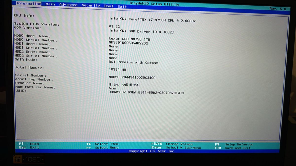

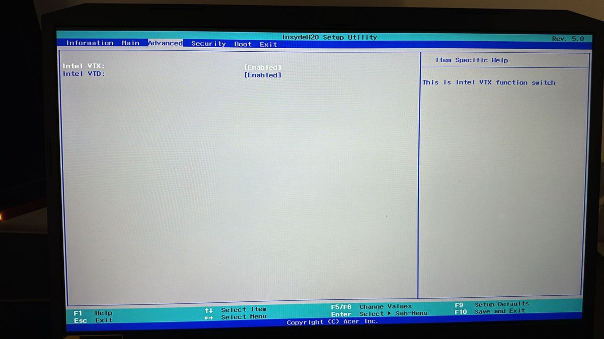

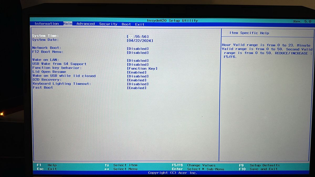

    Witam. Mam pytanie, ponieważ nie jestem ekspertem w sprawach informatycznych. Zmieniłem oryginalne pamięci RAM 2x4GB 2667Hz na nowe 2x8GB 3200Hz, ale wciąż pokazuje mi, że pracują z częstotliwością odświeżania 2667Hz. W BIOSie nie widzę żadnej opcji pozwalającej na zmianę częstotliwości. Czy jest to jakoś ukryte? Czy niestety będą działać tylko na 2667Hz?

    MateuszFz1 napisał:
    Jest to jakoś ukryte? czy niestety ale będą działać na 2667hz tylko ?
    Bo to maksymalne taktowanie, ma które pozwala kontroler pamięci w procesorze i nic z tym nie zrobisz.
