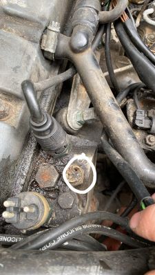

Jaki model czujnika widoczny jest na zdjęciu podanym w linku?
gornysebastian10 23 Kwi 2024 00:17 300 2
  • #1 21056307
    gornysebastian10
    Posty: 12

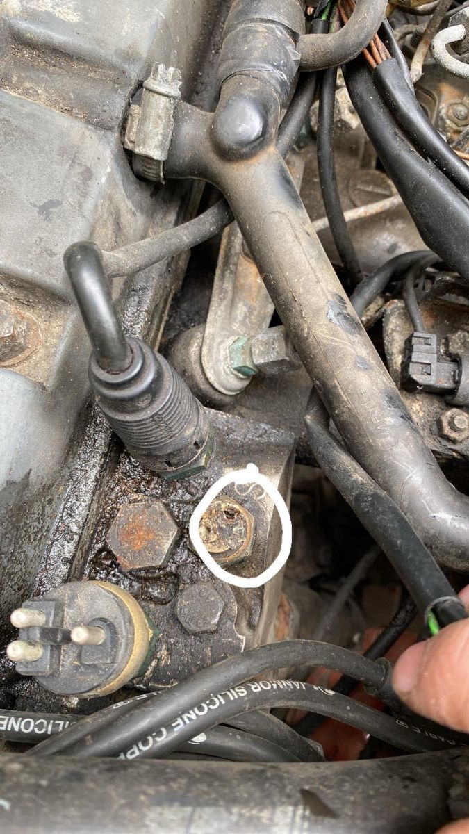

    Witam, co to za czujnik?
    Czujnik w komorze silnika Mercedes 190 1990.
    Mercedes 190 1990 benzyna + gaz na kjetronicu bodajże (mechaniczny wtrysk)
    #2 21056336
    janosiksik
    Posty: 734
    Pomógł: 94
    Ocena: 169
    To nie jest czujnik, to jest zawór podciśnienia sterowany temperaturą, u Ciebie połamany. A 001 140 71 60
