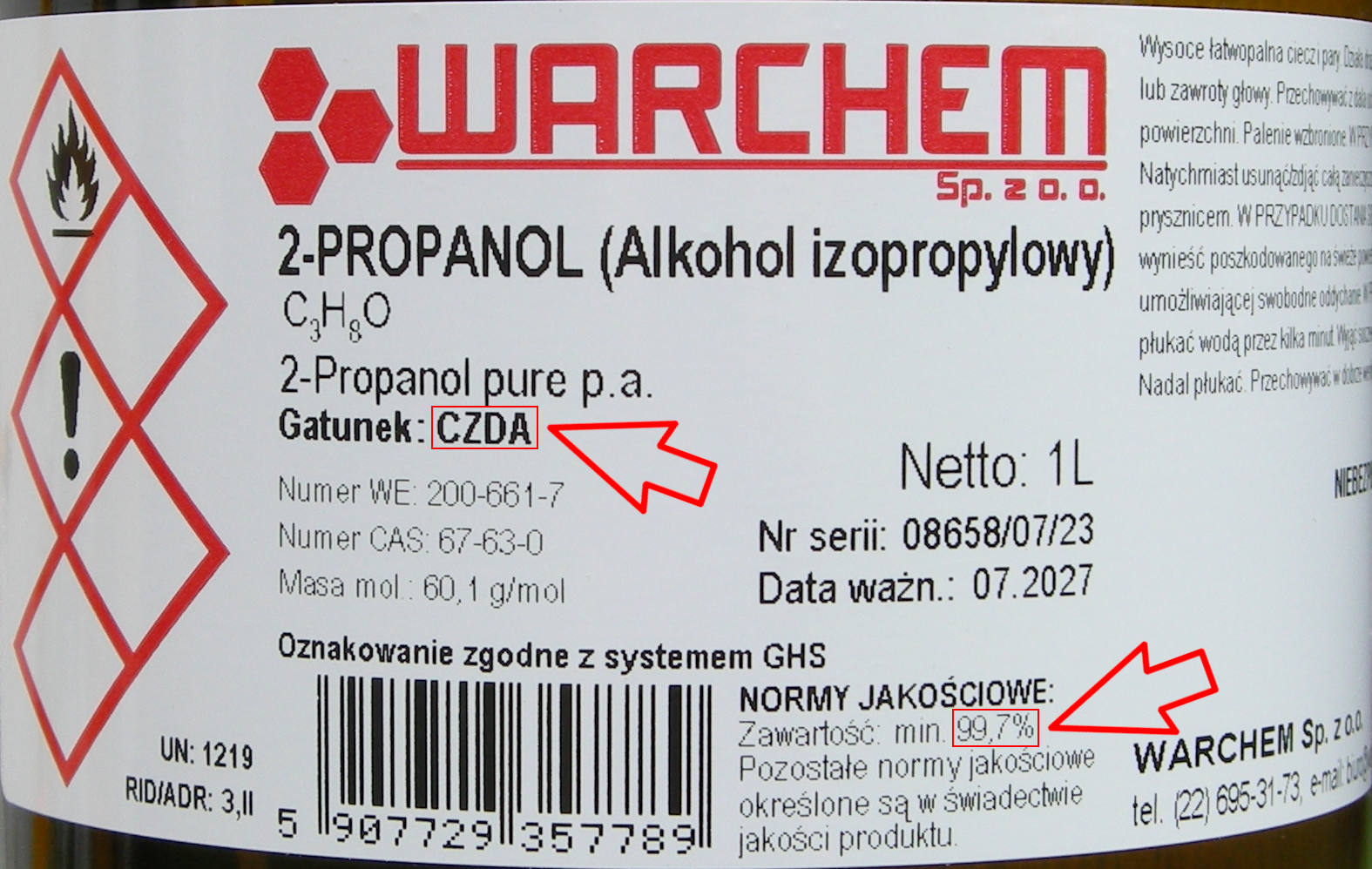

    Potwierdzam zdanie kolegi @rb401, w zeszłym roku kupiłem na portalu aukcyjnym od Warchem - jest podana klasa czystości czda (99,7%). Używałem kilkukrotnie, żadnych problemów.
    Etykieta na butelce 2-propanolu z oznaczeniem czystości CZDA i zawartości 99,7%.
