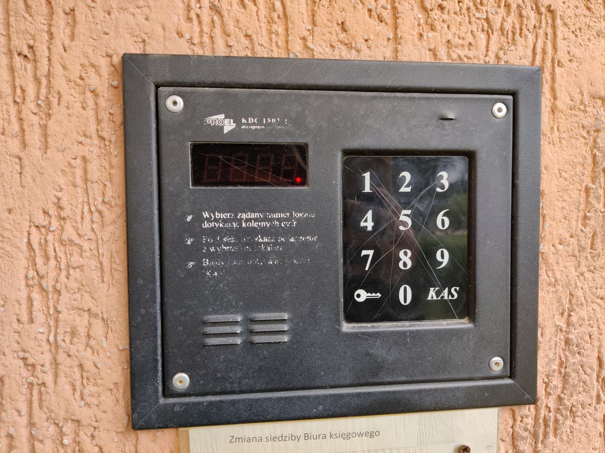

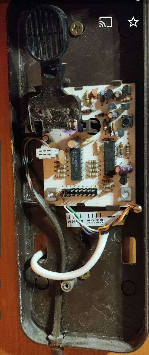

    Kupiłam niedawno mieszkanie z lat 90 i chciałabym wymienić domofon na nowszy, jednak dostaję różne odpowiedzi co do tego, jaki powinien to być Wnętrze starego domofonu z widoczną płytką elektroniczną i przewodami. Stary domofon na ścianie budynku z klawiaturą numeryczną i wyświetlaczem.
    Czy ktoś uprzejmy mógłby powiedzieć, jaki to rodzaj i czego szukać jako zastępstwo? Usłyszałam już cyfrowy 2-żyłowy oraz analogowy 6-żyłowy i jestem pogubiona 😀

    System Proel, tak zwany "cyfrowy" dwuprzewodowy.
    Pasujące unifony to Proel PC255 - łatwiejsze zaprogramowanie numeru lokalu, zworkami jak w starym unifonie.
    Lub Proel PC512 - nowszy model, programowanie numeru lokalu kombinacjami klawiszy.
    Nie polecam stosowania zamienników od innych producentów, np. Laskomex, Fermax, Wekta lub Cyfral Smart-D. Mogą źle pracować z centralką domofonową Proela.
    Najlepiej zleć wymianę osobie, która zajmuje się konserwacją domofonów w tym budynku. Zapłacisz za usługę i masz gwarancję poprawnego działania.
