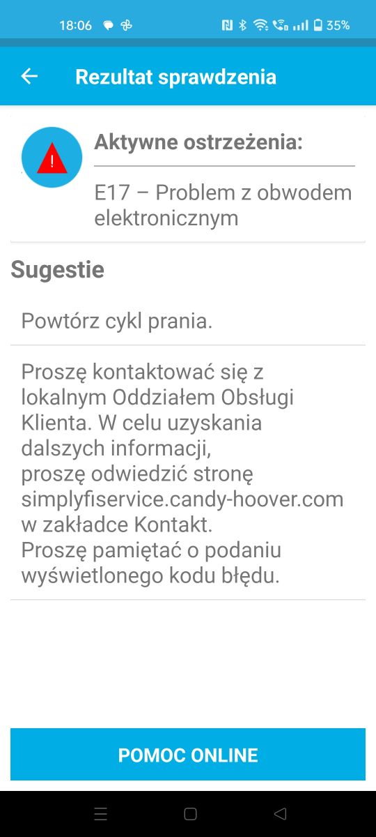

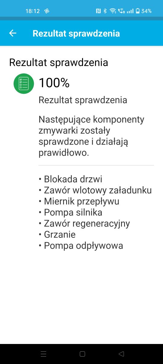

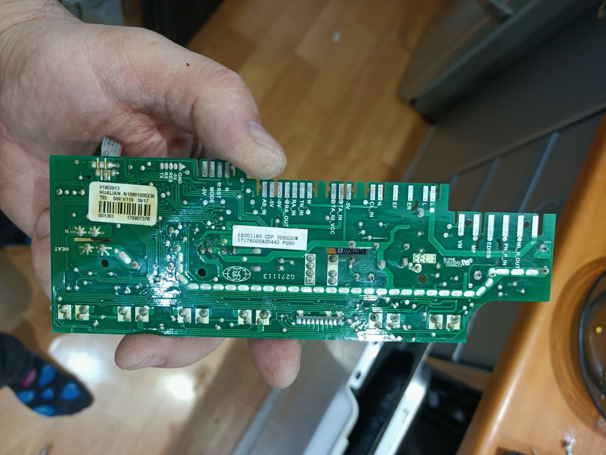

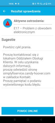

    Dziwi mnie mała ilość dostępnych materiałów na temat tej zmywarki, nawet instrukcja obsługi to porażka - nie objaśnia obsługi modułu sterowania. Pacjent jak w temacie zmywarka Candy CDPM 3DS62DW - ostatni cykl zakończył się brakiem wypompowania wody i miganiem czasu do końca. Podłączenie telefonu i pomoc online pokazuje błąd E17 - Problem z obwodem elektronicznym. Na płytce słychać że piszczy jakaś cewka przy miganiu ekranu. Brak widocznych uszkodzeń płytki, kondensatory nie są spuchnięte. Pompa brudnej wody drożna i sprawna.
    Czy podzieli się ktoś wiedzą co mogło pójść nie tak? Może kombinacja klawiszy by przeprowadzić twardy reset? Zmywarka nie jest na gwarancji - zakupiona 5,5 roku temu, przebieg to 1617 godzin pracy i dziwne po dłuższym wyłączeniu z prądu przebieg zmienił się na 3017 godzin :-D (bardzo dziwna akcja)...
    Osoba trzymająca płytkę drukowaną zmywarki Candy.
    Ekran aplikacji z komunikatem o błędzie E17 dotyczącym obwodu elektronicznego zmywarki Candy. Zrzut ekranu z wynikami sprawdzenia zmywarki Candy, wszystkie komponenty działają prawidłowo.

    Domyslam się, że to nie piszczyk, więc najprawdopodobniej przetwornica działa na słyszalnej częstotliwości i tam trzeba sprawdzić kondensatory, rezystory, itd.
    Dobrze od razu wymienić IC przetwornicy, bo to się będzie pogarszać i może Ci usmażyć moduł.
