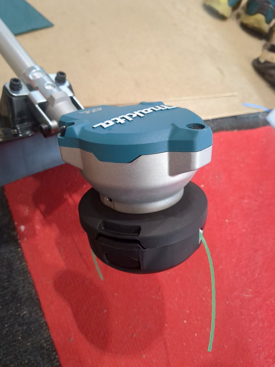

    Przykręciłem w kosie Makita głowicę żyłkową bezpośrednio do korpusu kosy bez włożenia klucza imbusowego w dziurkę z boku. Jak to teraz odkręcić? Nie mogę włożyć klucza imbusowego - nie ma dziurki. Głowica się ciężko obraca, ale dziurki nie ma w żadnym położeniu.
    Głowica żyłkowa kosiarki Makita bez możliwości użycia klucza imbusowego.

    Kręć głowicą dotąd jak da się włożyć jakiś kołek metalowy, nie musi być klucz imbusowy. Na początek spróbuj z gwoździem, by wydłubać śmieci z otworu.
  • #3 21057391
    gregoratlarge
    Poziom 3  
    Posty: 5
    Problem w tym, że nie włożyłem wcześniej tego kółka i wszystko się kręci i nie blokuje, żeby można było odkręcić głowicę z żyłką.
    Tego metalowego kółka nie włożyłem
    Ostrze strunowe z oznaczeniem miejsca na metalowe kółko, które nie zostało włożone.

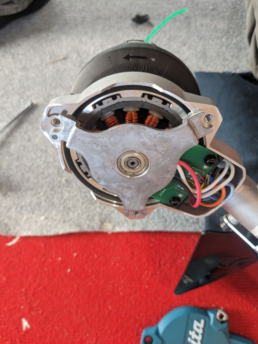

    Tą niebieską osłonę na górze da się zdjąć?
  • #5 21057428
    gregoratlarge
    Poziom 3  
    Posty: 5
    Tak, w środku wygląda tak.
    Zdjęcie wirnika z widocznymi uzwojeniami miedzianymi w elektrycznym narzędziu.

    Słabo to widzę.
    Spróbuj zablokować wirnik silnika, ale tak żeby go nie uszkodzić.
  • #7 21057470
    balonika3
    Posty: 11112
    Pomógł: 1341
    Ocena: 3773
    Zblokuj wirnik (nie dotykając uzwojeń) i próbuj odkręcić.
