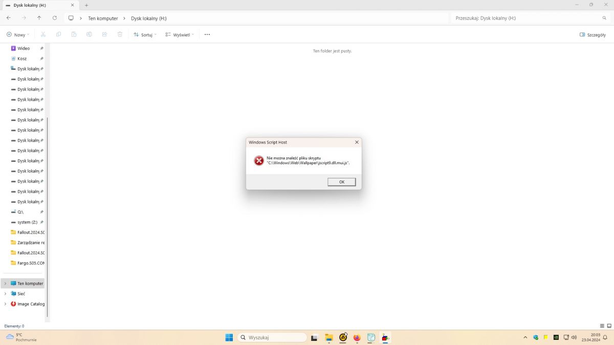

    Cześć. Ostatnio wyskakuje mi komunikat na pulpicie. Może być spowodowane to tym że miałem wirusa na komputerze i w trakcie walki z nim i finalnym usunięciem zaczęło wyskakiwać mi okienko "windows script host" o treści:
    nie można znaleźć pliku skryptu "C:\Windows\Web\Wallpaper\jscript9.dll.mui.js".
    Proszę o poradę, co mogę zrobić żeby mi się to nie wyświetlało? jak to naprawić?

    Możesz wrzucić zrzut ekranu z błędem?
    Sprawdziłem na szybko i wydaje mi się, że tego pliku w ogóle nie powinno być w systemie - to prawdopodobnie część jakiegoś trojana ukrywająca się w systemie

    Zrzut ekranu z oknem błędu Windows Script Host na tle pustego folderu w Windows 11.
    windows 11

    Myślę że ten wątek powinien się znaleźć w dziale "Pogotowie antywirusowe"
    Spróbuj sprawdzić w harmonogramie zadań co może to odpalać, albo odpal skrypt PowerShell i podrzuć wynik
    Get-ScheduledTask | foreach {Write-Host $_.TaskName;$_.Actions}

    Rezultaty skanowania Farbar Recovery Scan Tool (FRST) (x64) Wersja: 19.04.2024 01
    Uruchomiony przez Żaba (administrator) DESKTOP-58OQ4EB (Gigabyte Technology Co., Ltd. H610M S2H DDR4) (23-04-2024 20:56:59)
    Uruchomiony z C:\Users\Piotr\Downloads\Programs\FRST64.exe
    Załadowane profile: Żaba
    Platforma: Microsoft Windows 11 Home Wersja 23H2 22631.3447 (X64) Język: Polski (Polska)
    Domyślna przeglądarka: FF
    Tryb startu: Normal
