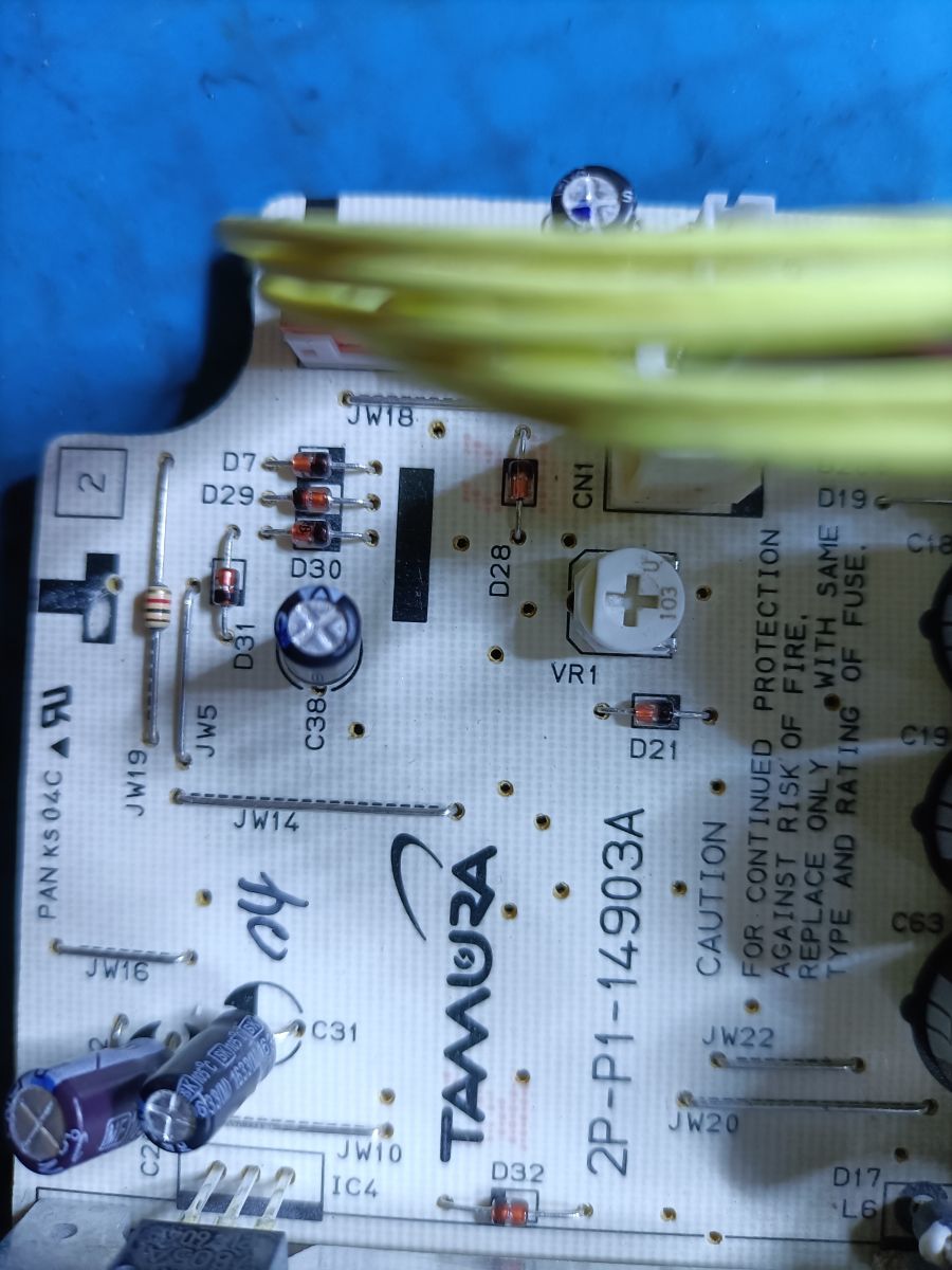

Funkcja potencjometru w ładowarce Makita DC18RC - do czego służy?

    Siema ziom. Potencjometr służy do regulacji napięcia. Do czego to napięcie jest używane w tej ładowarce, to będzie wiedział jej konstruktor lub ktoś, kto tę ładowarkę rozebrał i rozrysował jej schemat w okolicy potencjometru.
    Wróżka mówi, że zazwyczaj taki element służy do regulacji końcowego napięcia ładowania i ewentualnie do regulacji prądu ładowania.
    Owocnego rysowania życzę.

    No tak jeśli jest ustawione za wysoko napięcie ładowania (końcowe bez ograniczenia prądu) BMS baterii odetnie zezwolenie na ładowanie.

    pingcon napisał:
    Czy on może mieć coś wspólnego z tym ,że ładowarka pod koniec ładowania wywala błąd baterii objawiający się miganiem naprzemian czerwonej i zielonej diody LED?
    Jeżeli nikt nie kręcił tym potencjometrem, to i Ty nie kręć. Skoro diody migają, to poczytaj co o tym mów instrukcja ładowarki. Jeśli przegrzanie lub uszkodzenie baterii, to trzeba rozebrać baterię i pomierzyć napięcia na każdym ogniwie.
    Trzeba poszukać uszkodzenia, a nie psuć dalej.
    PozdrawiaM.

    pingcon napisał:
    Sprawdzałem Aku na innej ładowarce i ona normalnie ładuje natomiast na tej za każdym razem błąd
    Ale w pierwszym poście, tego nie napisałeś, dlatego taki był mój wpis.
    To trzeba pomierzyć napięcia w ładowarce. Tak na pierwotnej, jak i wtórnej stronie.
