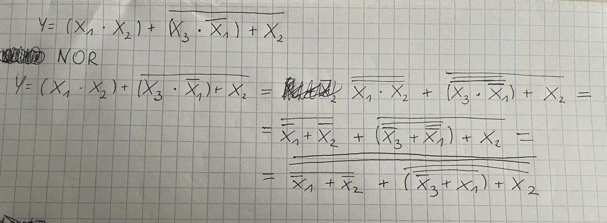

#1 21059880 25 Kwi 2024 16:42 P3dzia P3dzia Poziom 2 Posty: 2 Autor tematu Post #1 21059880 25 Kwi 2024 16:42 Dzień dobry, Mam zadanie zbudować układ za pomocą bramek NAND, mam rozwiązanie dla bramek NOR, jak przekształcić tą funkcje właśnie do NAND? Nie rozumiem procesu negacji wszystkiego Dziękuje z góry za pomoc.
#2 21059886 25 Kwi 2024 16:45 adam_es adam_es Poziom 30 Posty: 956 Pomógł: 175 Ocena: 185 Pomocny post? (0) Post #2 21059886 25 Kwi 2024 16:45 Zastosować prawo De Morgana.
#3 21059895 25 Kwi 2024 16:57 P3dzia P3dzia Poziom 2 Posty: 2 Autor tematu Pomocny post? (0) Post #3 21059895 25 Kwi 2024 16:57 @adam_es skoro w NOR (X1 x X2) jest zanegowane razem dwa razy to w NAND musi być pierwsza negacja X1 i X2 a druga oba razem?
#4 21060300 25 Kwi 2024 21:27 _jta_ _jta_ Specjalista elektronik Posty: 48887 Pomógł: 3200 Ocena: 4199 Pomocny post? (0) Post #4 21060300 25 Kwi 2024 21:27 P3dzia napisał: Nie rozumiem procesu negacji wszystkiego Właśnie do tego są prawa de Morgana... myślę, że były na lekcji. Promuję tematy: 24.11.2004 Ładowarka akumulatorków z płynną regulacją - LM 317 23.02.2003 Prostownik do ładowania akumulatorów (auto)
