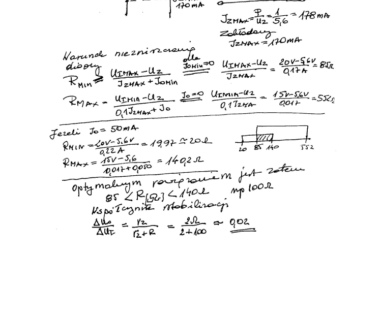

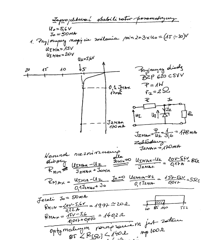

    Cześć, mam problem z następującym zadaniem. Czy ktoś może mi pomóc? Wykonałem podobny przykład na zajęciach, ale mam wrażenie ze popełniłem błędy.
    Zaprojektuj stabilizator parametryczny z diodą Zenera o następujących parametrach napięć. Wyjściowe U0 = 11 V, natężenie prądu obciążenia I0 = 30 mA. Przyjmij, że napięcie wejściowe UVE zmienia się ±10% od napięcia nominalnego UVNom. Narysuj charakterystykę diody Zenera, zdefiniuj podstawowe parametry, oblicz wymagane parametry diody Zenera, dobierz odpowiednią diodę z katalogu, oblicz wartość rezystancji RS oraz mocy znamionowej Prs rezystora. Narysuj schemat z naniesionymi wartościami parametrów układu.
    Notatki z projektu stabilizatora parametrycznego z diodą Zenera. Rękopis obliczeń do projektu stabilizatora z diodą Zenera

    Czy mógłbyś sprecyzować, jaki masz problem z przedstawionym zadaniem? Jest to jedno z prostych zadań.
    Na dodatek ma podaną metodykę projektowania.
