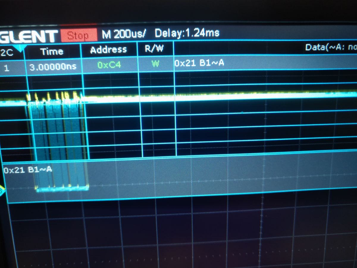

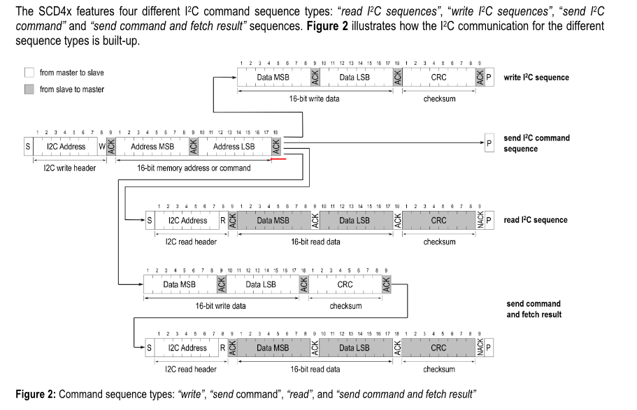

    Edit: No i nadal nie nadaje sygnału ACK po wysłaniu mu polecenia odczytu, a w nocie katalogowej narysowano że powinien go wysyłać :
    Diagram przedstawiający sekwencje komend I2C dla SCD4x. Zrzut ekranu z analizatora stanów logicznych przedstawiający sygnał I2C z adresem 0xC4.

    Pokaż całą sekwencję. Bo na tym masz ze musisz:
    1. Najpierw zrobić zapis 16 bitowej komendy albo adresu
    2. Następnie zrobić repeated START z adresem i R (czyli LSBit = 0)
    3. I dopiero wtedy czytać dane z czujnika

    Tak więc najpierw, przy uruchomieniu, nadaję czujnikowi taką sekwencję:
    I2C_Start(0xC4);
    I2C_Write(0x21);
    I2C_Write(0xB1);
    I2C_Stop();
    która moim zdaniem powinna realizować wysłanie "command sequence" o wartości 0x21B1, co powinno włączyć odczyt co 5 sekund. O ile zwykle (screenshot z wcześniej więcej się nie powtórzył, mimo kilkukrotnego włączenia i wyłączenia układu) zwraca ACK po drugim bajcie (0xB1), to nie zawsze tak robi.
    Sam odczyt pomiarów wygląda tak:
    I2C_Start(0xC4);
    I2C_Write(0xEC);
    I2C_Write(0x05);
    _delay_ms(5); //aby czujnik zdążył przeliczyć odpowiedź
    I2C_Repeated_Start(0xC4);
    SCD41[0]=I2C_Read_Ack();
    SCD41[1]=I2C_Read_Ack();
    SCD41[2]=I2C_Read_Ack();
    SCD41[3]=I2C_Read_Ack();
    SCD41[4]=I2C_Read_Ack();
    SCD41[5]=I2C_Read_Ack();
    SCD41[6]=I2C_Read_Ack();
    SCD41[7]=I2C_Read_Ack();
    SCD41[8]=I2C_Read_Nack();
    I2C_Stop();
    i wywołuję go raz na 8 sekund. Analizator stanów logicznych pokazuje niestety że czujnik odpowiada... swoim adresem i brakiem ACK po powtórzonym starcie.
    Edit: sprawdziłem co się dzieje na zasilaniu - czujnik jak mierzy to pobiera spory prąd raz na 5s, więc powinno lekko zasilanie przysiadać - i faktycznie raz na 5s pojawia się prostokątny sygnał z amplitudą ok. 10 mV (w sensie 5V przysiada o jakieś 10 mV) na zasilaniu czujnika, czyli chyba pomiar działa...
    Edit 2: Aaaaj, ja gamoń ! Twoja sugestia że LSbit=1 oznacza tak naprawdę, że repeated start ma być wywołany od adresu 0xC5 - chyba w AVRach w takim razie w adresie ostatnia cyfra 0 oznacza ramkę "write", a ostatnia cyfra 1 oznacza "read", czyli adres 0x62 w nocie SCD41 oznacza 0xC4 dla nadawania i 0xC5 dla odbioru :D ! Teraz czujnik coś pokazuje sensownego ! Wielkie dzięki za pomoc :D !
