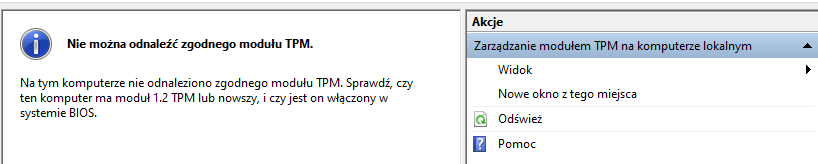

    Witam, mój problem jest taki, że TPM 2.0 nie działa, mimo że jest obsługiwany przez komputer. W BIOSie jest włączony fTPM od AMD wraz z Secure Bootem.
    Specyfikacja:
    Płyta główna ASRock B450 Pro4
    RAM 16GB DDR4
    Procesor AMD Ryzen 5 1600X
    Karta graficzna R9 290X Tri-X OC
    Komunikat błędu wyjaśniający problemy z modułem TPM na komputerze.
    Komunikat o błędzie dotyczący braku zgodnego modułu TPM.

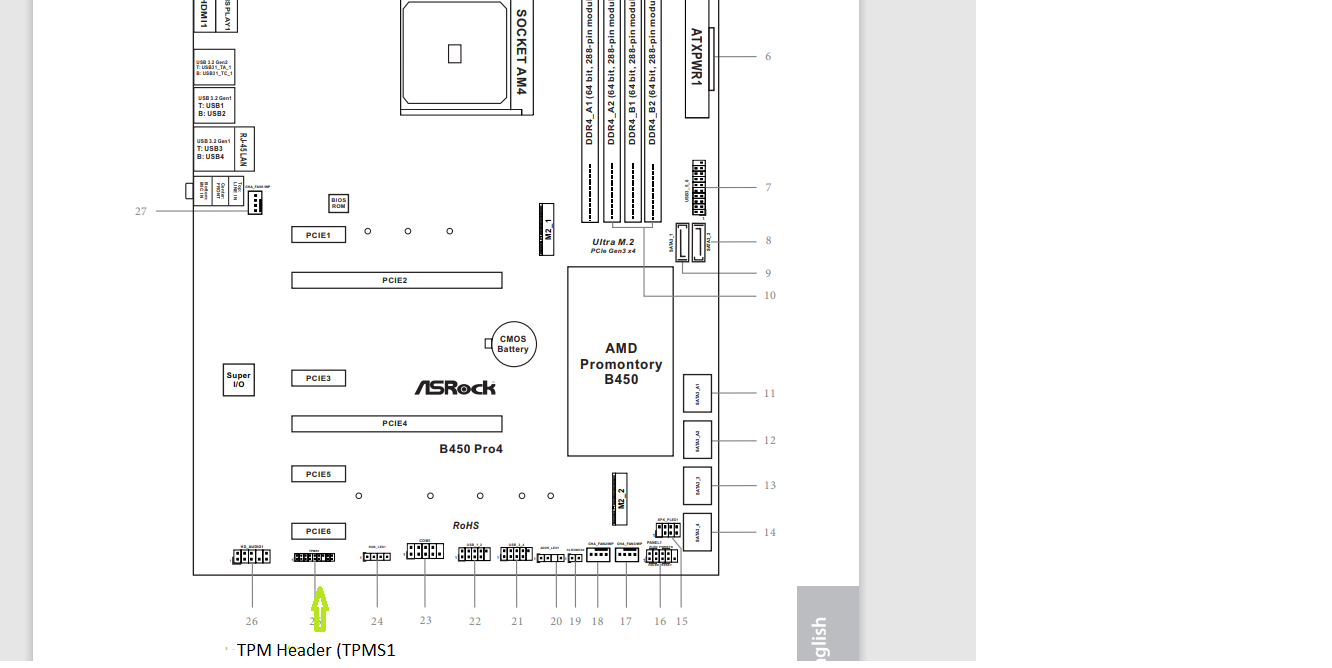

    Poczytaj manual
    - tam jest złacze do podłaczenia modułu TPM (pod ost. slotem PCIe )
    Schemat płyty głównej ASRock B450 Pro4 z zaznaczonym złączem TPM

  • #4 21066606
    Grodd
    Posty: 2
    Okazało sie ze potrzeba zaktualizować bios, ponieważ procesory AMD od jakiegos czasu miały problem z TPM 2.0, wystarczy pobrać bios z mikrokodem AGESA 1.2.0.7+
