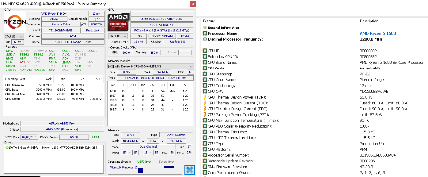

    Uruchamianie PC Asrock AB350 PRO4 + Ryzen 1600 AF co kilka prób - BIOS 5.00 Uruchamianie PC Asrock AB350 PRO4 + Ryzen 1600 AF co kilka prób - BIOS 5.00
    PS. wiem że taki dziwny "mix" kości, choć na Ryzen 3 2200G taki "dziwny mix" działał bez problemów.
    A tak obecny Ryzen 5 1600AF jest rozpoznawany:
    CPU to na 100% wersja AF, zweryfikowałem po numerze partii oraz samych numerach na CPU (na 100% wersja AF)
    PS. Wciągnąłem jedną kość (slot #4) i zostawiłem tylko jedną w slocie #2. Komputer niestety tak samo długo się uruchamia i wiele razy trzeba go uruchamiać aby "zaskoczył".

    1.) Z Ryzenem 3 2200G na wbudowanej grafice (Vega 8) komp działa idealnie (uruchamia się za 1 razem, wstaje z uśpienia itd.),
    2.) Z Ryzenem 3 2200G na dedykowanej grafice Radeon HD7770 komp działa idealnie (uruchamia się za 1 razem, wstaje z uśpienia itd.),
    3.) Z Ryzenem 5 1600 AF na dedykowanej grafice Radeon HD7770 komputer startuje z trudem tak jak wyżej w tym temacie opisywałem, nic się nie zmieniło (nie potrafi uruchomić się z uśpienia, nie uruchamia się po "uruchom ponownie", uruchamia się bardzo ciężko np dopiero po 3 uruchomieniu lub kilku restartach)
    Dochodzę do wniosku, że bios 6.30 pomimo zapewnień producenta - nie wspiera Ryzen 5 1600 AF, domniemuję to po tym (tak HWiNFO widzi tego Ryzena 5 1600 AF jak "uda" uruchomić się komputer):

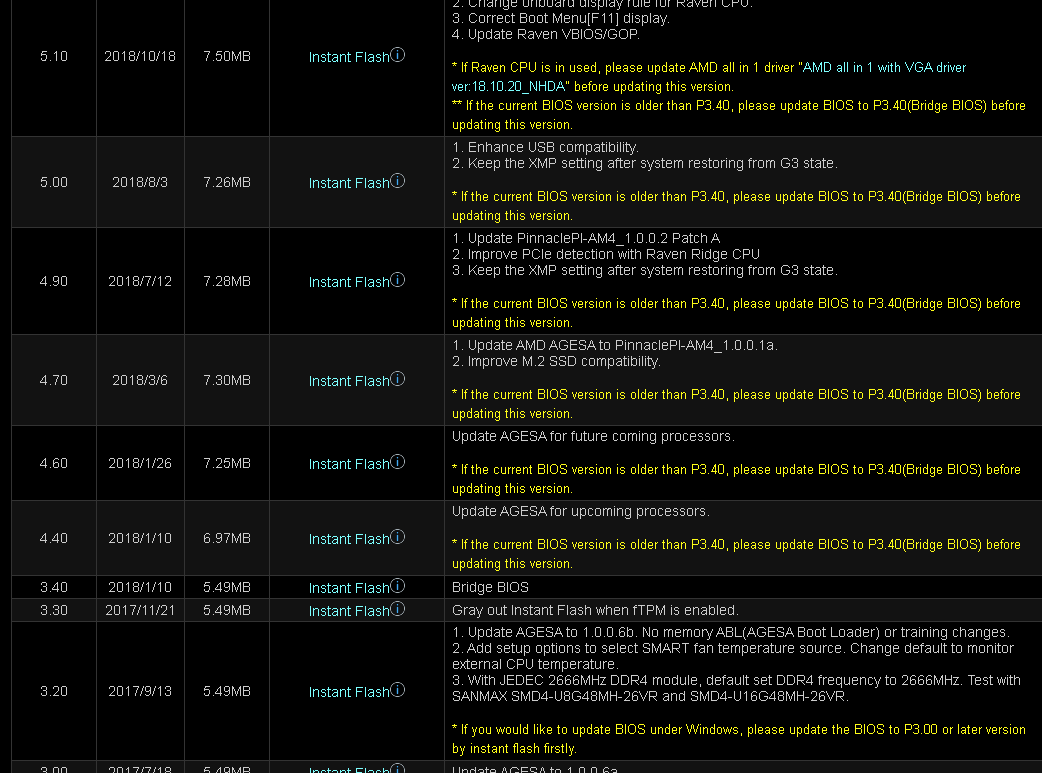

    Sprawdziłem właśnie że biosu 4.80 nie ma na stronie producenta (Link):

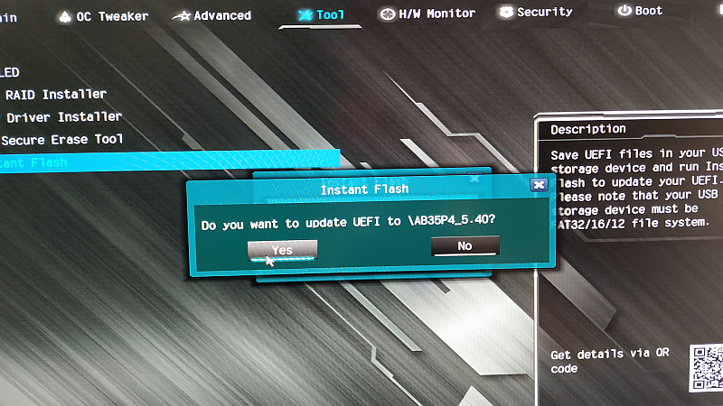

    Downgread'e nie idzie z wersji 6.30 - po wybraniu biosa 5.40 (z tego samego pendrive'a z którego zrobiłem poprawny upgreade) mam taki komunikat:
    Ps. wysłałem do producenta (Asrock) zapytanie związane z całym tym tematem, zobaczę co ich support odpisze

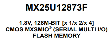

    Mam programator CH341A do Flash / EEPROM:
    ale jest on do kości pamięci działających na 3,3V. A w tej płycie Asrock AB350 PRO4 jest kość MX25U12873F działająca na napięciu 1,8V ( datasheet ):
    Konwertera napięć nie posiadam z 3,3V -> 1,8V

    Chwilę temu zrobiłem downgread biosu z 6.30 (ten ma AGESA Combo-AM4 1.0.0.4 Patch B) do 5.40 (ten ma AGESA 1.0.0.6)*
    Przebieg downgreade"u:
    existingbios.rom (to BIOS 6.30, czyli ten najnowszy jaki chwilę temu był na tej płycie)
    bios.rom (to BIOS 5.40, jaki wgrałem obecnie)
    Obecnie komputer z biosem 5.40 poprawnie uruchamia się na Ryzen 3 2200G (Zen) + GPU HD7770 + 2x8GB RAM DDR4 + zasilacz Chieftec 420W, działa też uśpienie (w Windows) i wybudzanie z uśpienia. Wieczorem przetestuję tego Ryzena 5 1600 AF (Zen+)..
    Soft jaki użyłem do downgreade'u (AMI Firmware Update Utility v5.09.04.1503): downgrade bios.zip
    Link do tutoriala zgodnie z którym postąpiłem: YouTube
