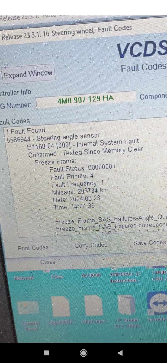

    [center]Zdjęcie ekranu z oprogramowania diagnostycznego VCDS pokazującego błąd sensora kąta skrętu w Audi A4 B9.[/center] Zdjęcie ekranu programu diagnostycznego pokazującego błąd czujnika kąta skrętu w Audi.
    [size=9]Dodano po 3 [minuty]:[/size]
    Mam problem z Audi A4 B9, brak wspomagania kierownicy. Wymieniłem silnik na maglownicy, teraz pokazuje, że czujnik położenia skrętu

    A raczysz zrobić kalibrację kąta skrętu ?
    Błędy w ABS są ?

    Wymienił silnik na maglownicy, wymieniłem całą taśmę z kierunkami i dalej to samo. Teraz mówią, że maglownica zepsuta.

    Witam, nie mam żadnych z tych oznak, nic nie piszczy, nie szczela, nie mam wspomagania.

    Posty: 3116
    Pomógł: 398
    Ocena: 435
    Zrób diagnozę maglownicy. Wymieniałeś silnik razem z elektroniką? Post powyżej to strzał w kolano. Brednia.
