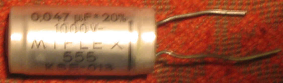

    powie mi ktos co to za kondensator i do czego jest stosowany?
    • Zamienniki tranzystorów, kondensatory, a bajzel w unitrze:] kondensator.jpg (27.65 KB) Musisz być zalogowany, aby pobrać ten załącznik.

    kondensator zdaje sie styrofleksowy, najczesciej jako filtr od strony pierwotnej trafo sieciowego,potrafili takie wstawiac, choc wartosc napiecia wystarczylaby 400,czy nawet 630V, ale i na 1000 tez sie trafialy. standartowa pojemnosc 47 nano. oczywiscie bywaly tez i w tv, wtedy nieraz bylo uzasadnione uzycie 1000V, zaleznie od miejsca zastosowania, generalnie jednak sa duzych dosc rozmiarow i mozna wetknac tam gdzie jest sporo miejsca.

    Witam - wg moich katalogów jest to kondensator poliestrowy napiecie max pracy i pojemność jak w oznaczeniu. Liczba 555 - to określenie kategorii klimatycznej (w tym przypadku temp.pracy -40 do +85 stopni C, odporność na wilgoć 21 dób) Producent MIFLEX o ile dobrze pamiętam z Kutna. Kreską oznaczone jest wyprowadzenie okładziny zewnętrznej. Pozdrawiam.
