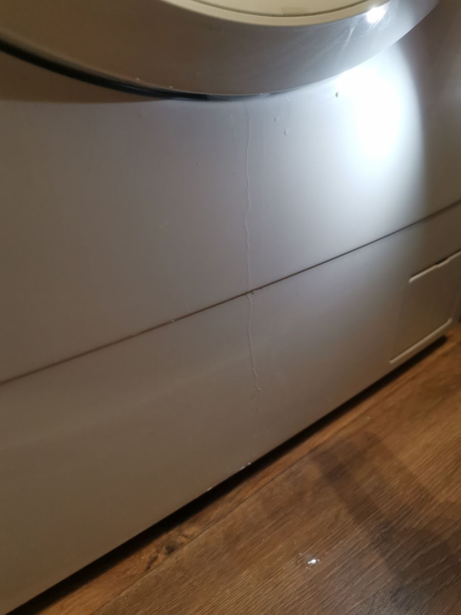

    Pralka Electrolux Perfect care 600 oznaczenie EW6S506WP.

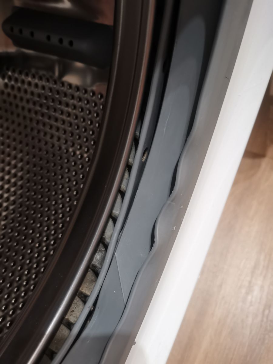

    Wyciek od dołu, wygląda jakby leciało spod drzwiczek. Po otwarciu na dole widać że uszczelka jest pofalowana.
    Same drzwiczki na dole też wygląda jakby było może brudne może zaparowane. Pytanie czy to może być przyczyna ta uszczelka czy jeszcze ewentualnie innej przyczyny szukać.
    Falująca uszczelka wewnątrz drzwi pralki Electrolux Perfect Care 600 EW6S506WP. Pralka Electrolux PerfectCare 600 z widocznym wyciekiem wody od dołu.

    Wygląda na fartuch lub opaskę dociskową (Obejma fartucha drzwi do pralki) do wymiany.
    Ile ma lat?
    Ale to może być też bęben (mało prawdopodobne) jak korozja go dopadła lub uszczelka grzałki (mało prawdopodobne) .Musisz rozkręcić i tak żeby to stwierdzić

    Czy zawias drzwi się nie poluzował?
    Uszczelka wygląda jakby coś wpadło między nią i bęben i ją przesunęło.

    Spróbuj go ściągnąć i założyć prosto, może się ulozy i przestanie cieknąć.

    To jest ta z końcówką 104, ale jak dobrze sprawdziłem na sklepie electrolux to czy wybiorę z końcówką 101, 102 czy 104 to wyskakuje ten sam numer części więc wygląda na to że we wszystkich 4 numerach jest ten sam fartuch.
    Póki co wyczyściłem drzwiczki i fartuch od zewnątrz. Zdjąłem opaskę i trochę naciągnąłem fartuch żeby te pofałdowania zniwelować bo może się coś ściągnęło, ale wielkiego efektu wizualnego nie ma. Natomiast zrobiłem na pusto pranie i nic już nie cieknie.
    Spróbuję jeszcze z pełną pralką pranie zrobić dla pewności.
    Ale tak czy inaczej będzie trzeba pewnie ten fakruch wymienić bo od środka jest taki brudny i zapuszczony że strach patrzeć.

    Trzeba zdjąć obie opaski, tzn. ta z bębna też. Wtedy możesz cały fartuch wyjąć i włożyć na noc w mieszankę wody i wybielacza. Rano wypłuczesz i będzie jak nowy.
    Z resztą jak się przesunął to po stronie bębna więc tam naprostuj. Dziury odprowadzające wodę mają być centralnie na dole.

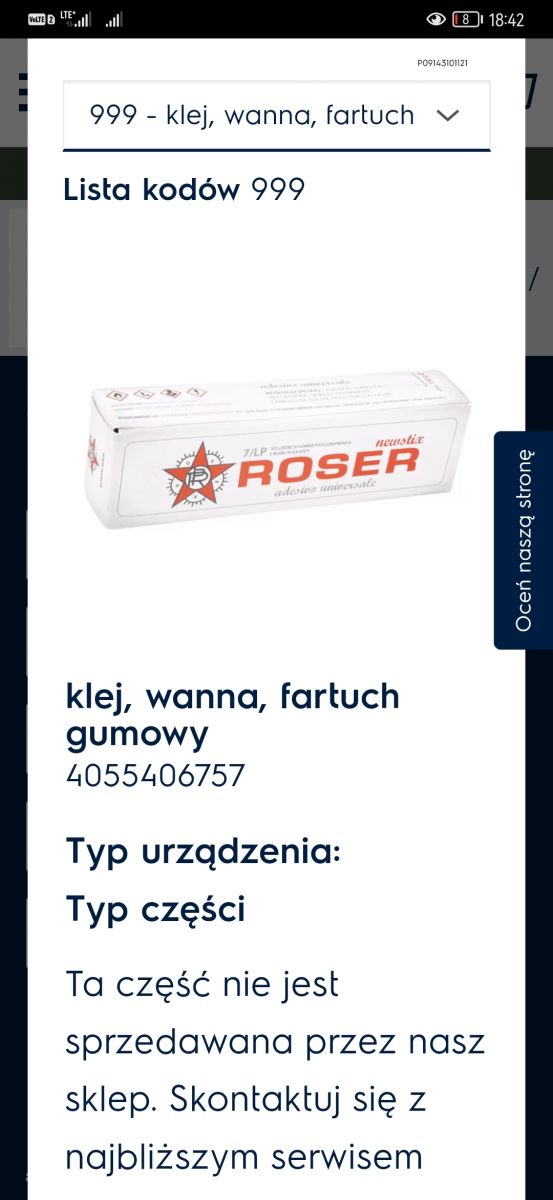

    No dobrze by było jak by się dało. Może spróbuje.
    A coś takiego znalazłem. Klej wanna fartuch. Tak z ciekawości gdzie on niby powinien być ten klej. Bo w instrukcji na stronie electrolux napisali żeby gdzieś klej wyczyścić i nałożyć.
    Zdjęcie opakowania kleju Roser na stronie internetowej.

    Jak chcesz, moim zdaniem zbędny.

    Witam, odpływ z fartucha jest klejony do wanny w Electrolux (nie we wszystkich). Jeśli w najniższym punkcie fartucha jest okrągły otwór, to będzie klejenie.
