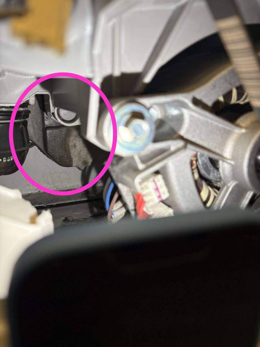

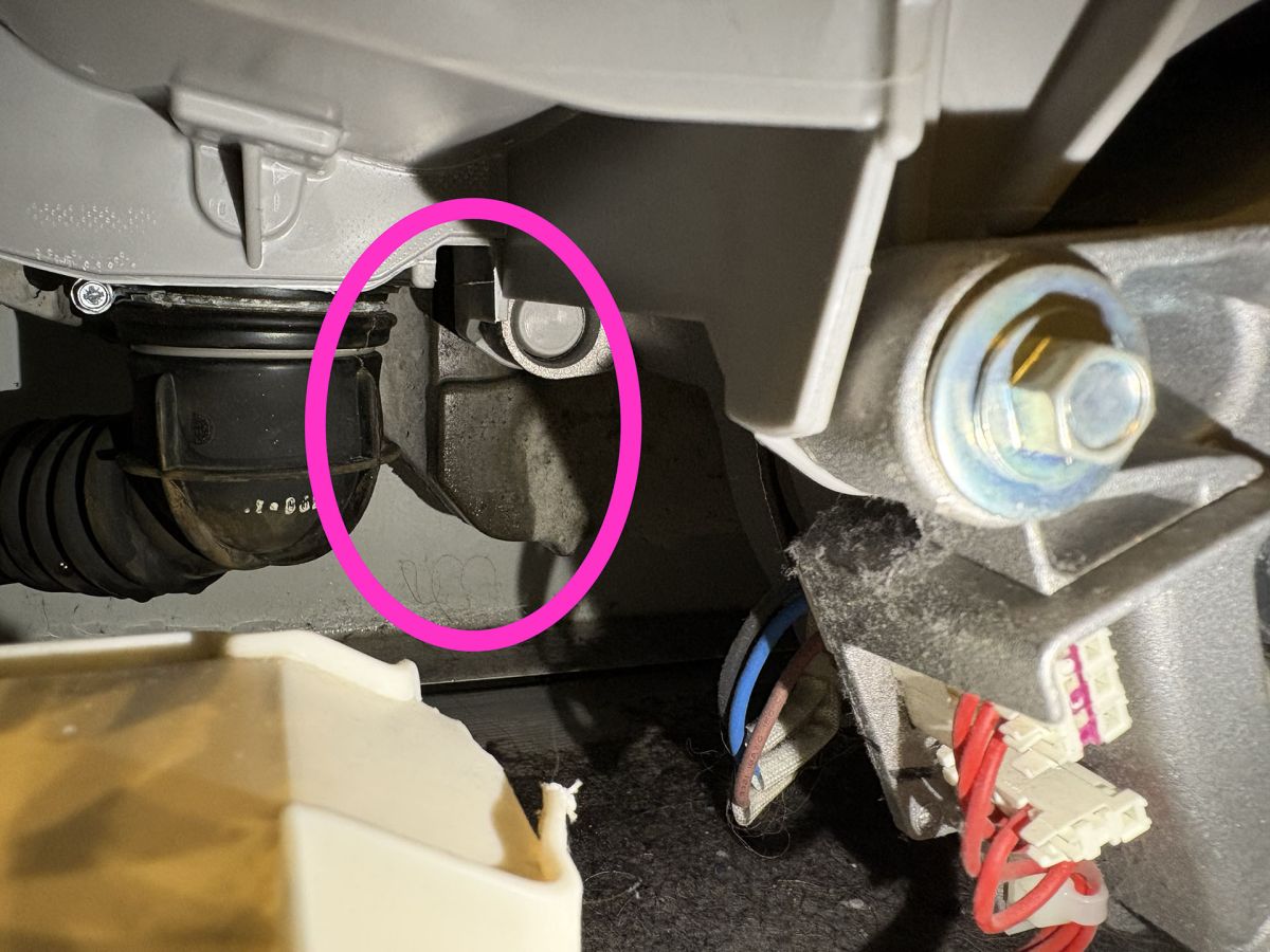

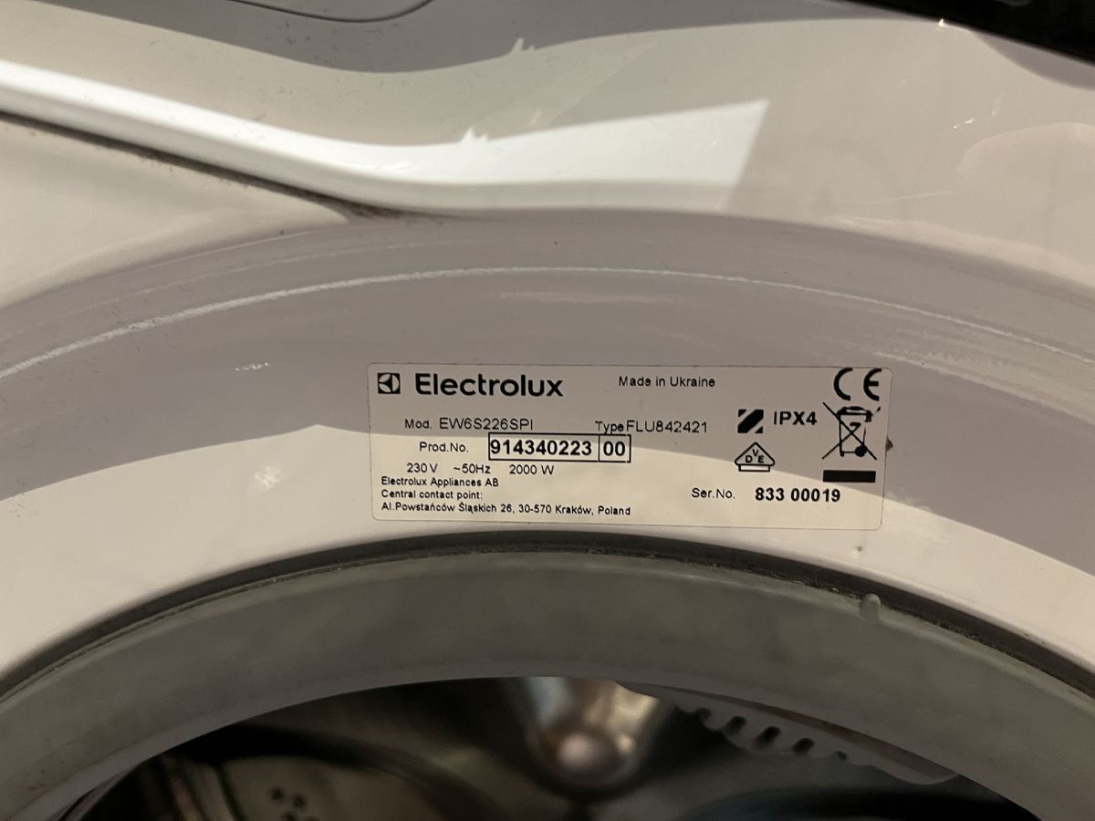

    Mam problem z pralką Electrolux PerfectCare 600 - EW6S226SPI. Podczas prania wycieka woda od spodu. Dzieje się to nieregularnie, nie przy każdym praniu, choć mamy wrażenie, że im bardziej załadowana pralka, tym częściej następuje wyciek. Woda leci spod pralki. Zdjąłem tylną blachę, sprawdziłem w środku - wszystkie łączenia, cybanty, do których stamtąd miałem dostęp, były suche. Woda natomiast gromadziła się, ściekała po elemencie widocznym na miejscu - w czym może tkwić problem?
    Tabliczka znamionowa pralki Electrolux z widocznym modelem oraz numerem seryjnym na białej obudowie urządzenia. Wnętrze pralki Electrolux z elementem hydraulicznym oznaczonym różowym okręgiem. Zbliżenie wnętrza pralki Electrolux z elementem zaznaczonym różowym okręgiem, w miejscu gdzie pojawia się wilgoć.

    Cieknie po przeciwwadze, a ta znajduje się pod fartuchem, który pewnie jest uszkodzony.

    Rzeczywiście, fartuch wodny dziurawy. Wymieniłem fartuch wodny.
