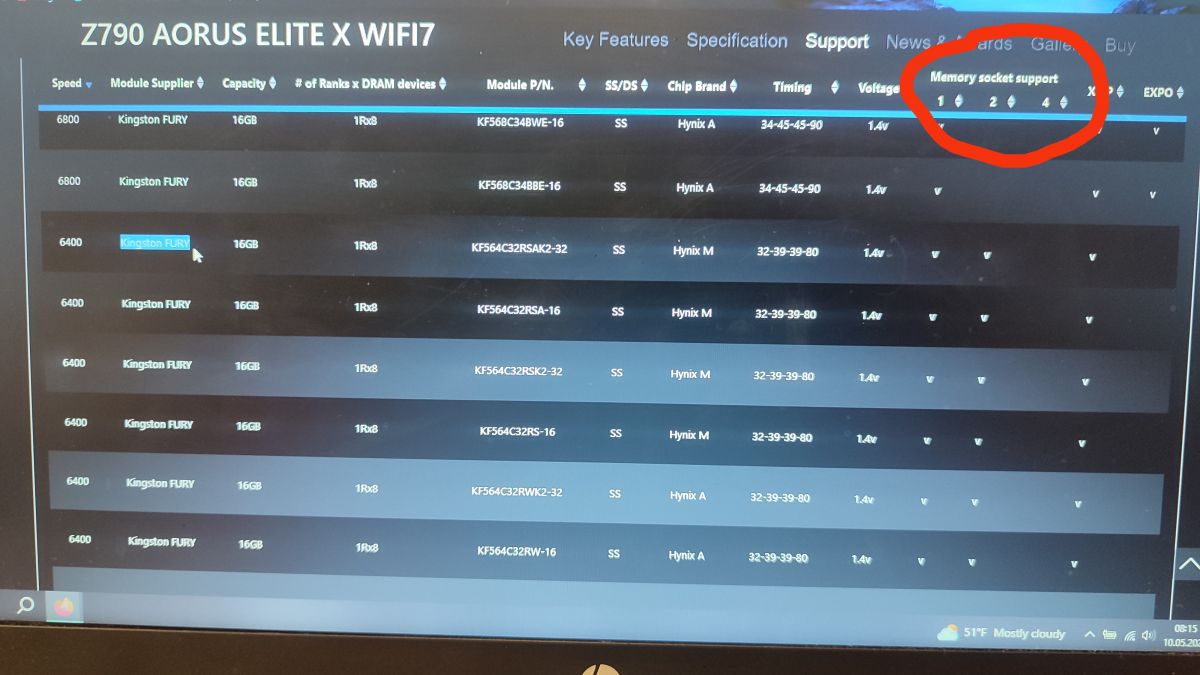

    Mam jeszcze jedno pytanie.
    Czy jak jakiegoś modelu nie ma na liście pamięci wspieranych przez płytę główną to definitywnie nie będa na niej działać czy to chodzi o to że na liście są tylko zalecane a te których nie ma też będą dzialac?
    I druga rzecz. Czy jak na liście "Menory socket support" nie ma zaznaczonej 4ki to znaczy że nie będą działać w konfiguracji 4x16 tylko 2x16 max?
    Bo planuje póki co kupić 2x16 GB a potem z czasem dokupić kolejne 2x16.
    Zrzut ekranu listy kompatybilnych pamięci RAM dla płyty głównej Z790 AORUS ELITE X WIFI7

    Najczęściej po prostu nie zostały przetestowane przez producenta płyty do dnia jej premiery (bo to niemożliwe żeby przetestować wszystko co jest na rynku) i będą działać zupełnie normalnie.
    Nie wszystkie konfiguracje czterech modułów będą działać, ale i tak ze względu na możliwą konieczność redukcji parametrów pracy pamięci lepiej unikać konieczności montażu czterech. 4 moduły to dla kontrolera pamięci zwiększone obciążenie i pamięci i może on nie chcieć działać z parametrami, które są OK dla dwóch modułów.
    No to fajno.
    Bo myśle kupić te a nie ma ich na liście
    https://www.mediaexpert.pl/komputery-i-tablet...Oa6oTqEhQmY_RTNR3lCbt9zgUXRE7xrxoCbhYQAvD_BwE
    A w razie co zawsze można zwrócić.
    Na 100% nie będą działać, szczególnie DDR5 i dotyczy to obu platform zarówno Intela jak i AMD. Przy 4 modułach pamięci może być walka o ustabilizowanie 4800MT/s, nie zawsze wygrana.

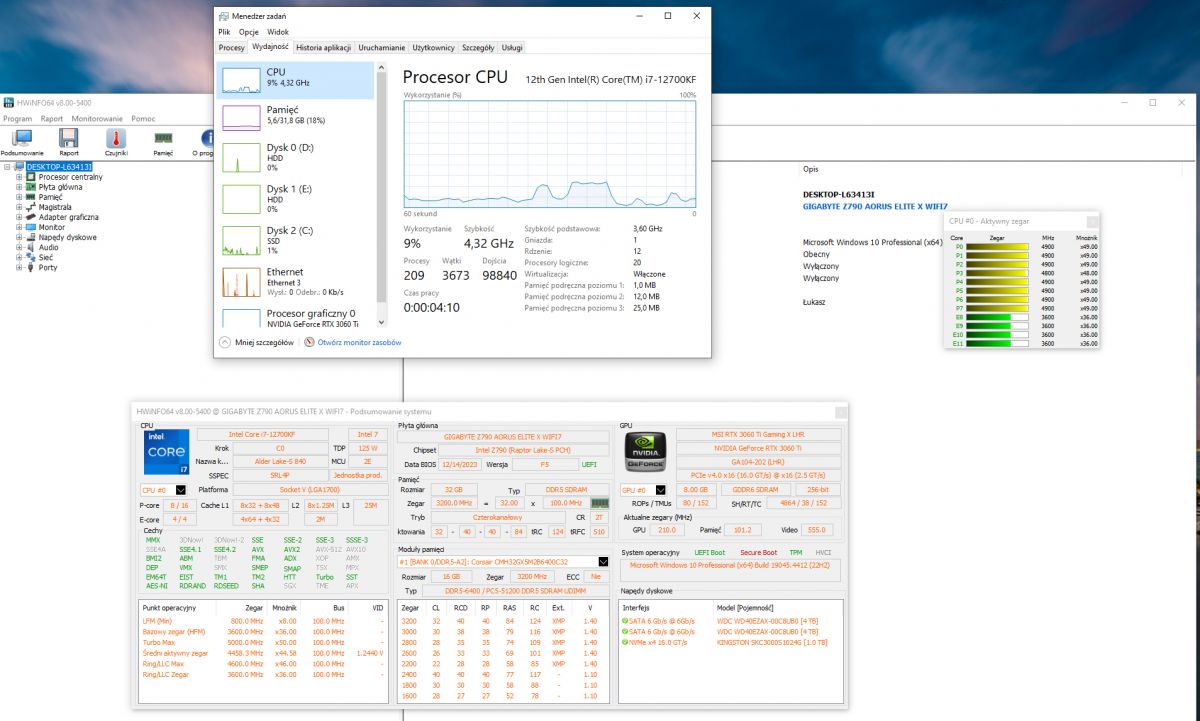

    No więc kończąć temat chciałem napisać iż kupiłem taki RAM:
    Corsair Vengeance RGB 2x16GB 6400MHZ CL32 (CMH32GX5M2B6400C32)
    https://allegro.pl/oferta/corsair-vengeance-rgb-32gb-2x16gb-6400mhz-cl32-dimm-15529205397
    I udało się na luźno w XMP uzyskać 6400 M/T z opóźnieniem cl32
    Po podkręceniu działa stabilnie już około tygodnia ale z początku przy uruchomieniu systemu po dosłownie kilkunastu sekundach wentylatory od chłodznienia chłodnicy AiO procka rozpędzały się dosyć mocno i po minucie zwalniały do normalnych prędkości. Po iluś uruchomieniach wróciło do normy.
    Dosłownie przed chwilą pobawiłem się jeszcze raz i wyłączyłem XMP potem restart i ponownie włączyłem XMP i znów wentylatory zaczęły nabierać obrotów. Oczywiście chyba z uzasadnieniem bo procek kręci taktowanie na maxa a po dłuższej chwili faluje co sekunde na max i na min cały czas.
    Zrzut ekranu z informacji o systemie na komputerze z procesorem Intel Core i7-12700KF.
    Wykres aktywności rdzeni procesora z taktowaniem i mnożnikiem.
    Zrzut ekranu przedstawiający wykres wydajności procesora z mnożnikami.

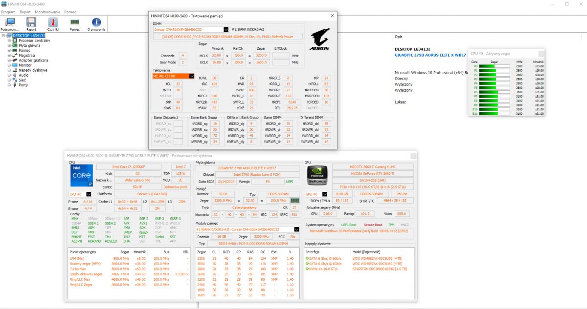

    I jeszcze jedno dziwi mnie dlaczego pokazuje mi tryb pracy czterokanałowy, o co chodzi ?
    Zrzut ekranu z programu monitorującego HWINFO64, pokazujący szczegóły taktowania pamięci RAM i specyfikacji systemu.
    Płyta zapisała stabilne ustawienia i przestała trenować pamięci po każdym uruchomieniu. Wyłączając profil XMP wykasowałeś to ustawienie i płyta od nowa testowała pamięci.
