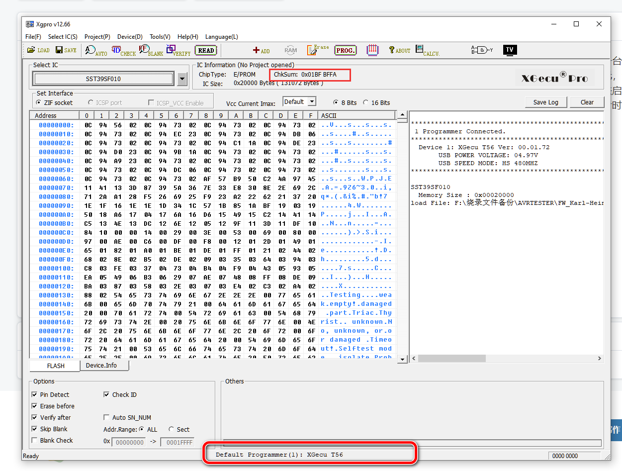

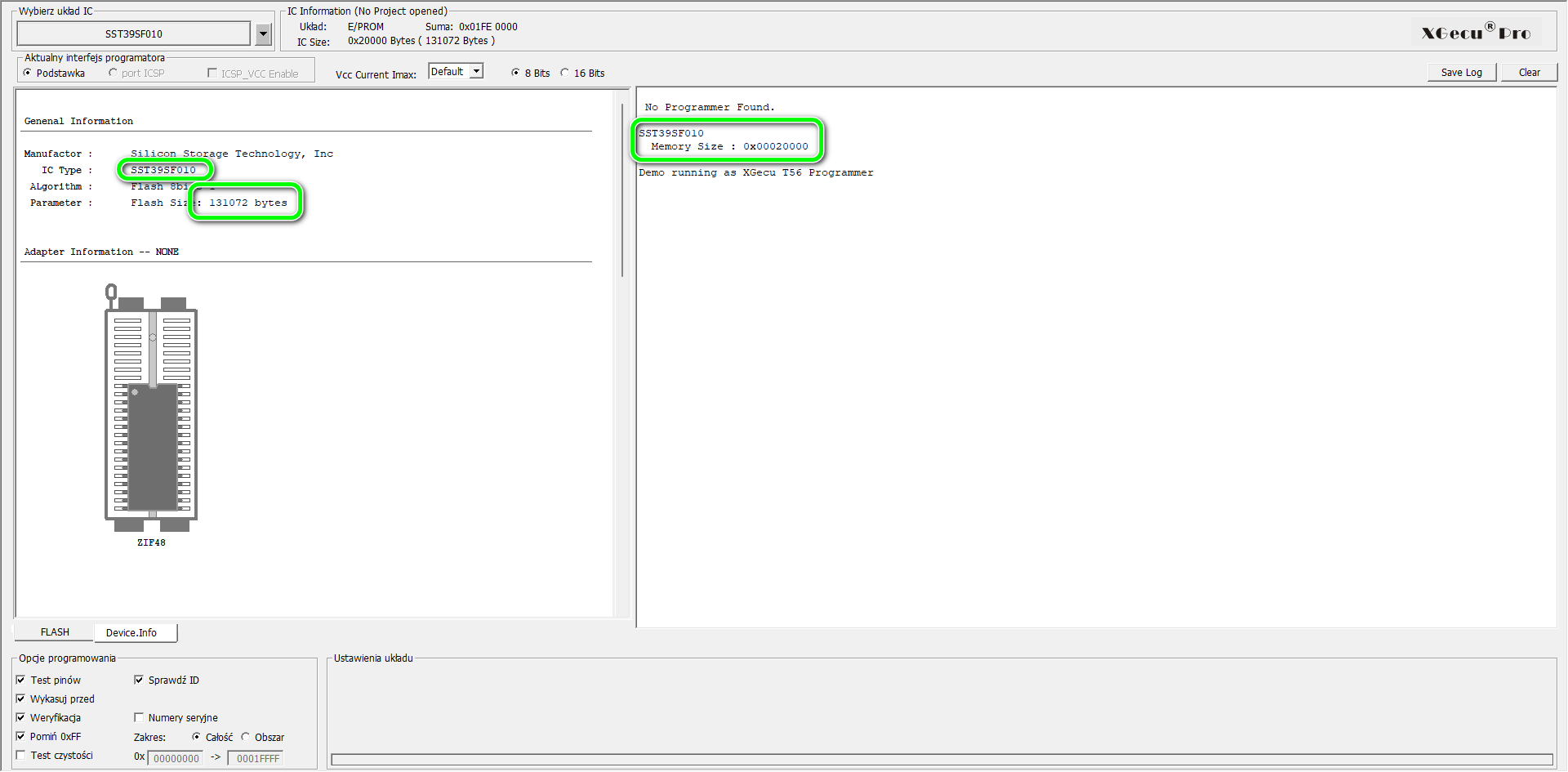

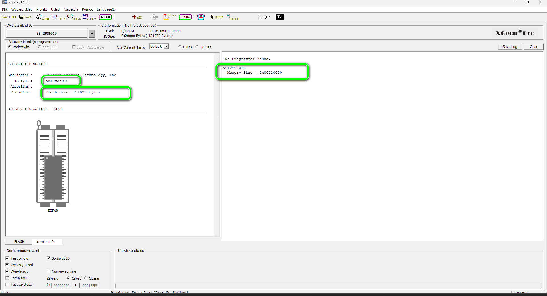

Czy programator XGECU T48 Pro automatycznie liczy sumy kontrolne przy wgrywaniu wsadów do 29SF010/39SF010?

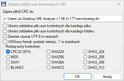

Nie, XGECU T48 Pro nie przelicza sum kontrolnych sam przy programowaniu [#21076187][#21077403] W tym wątku podano, że dla takich wsadów trzeba użyć zewnętrznego narzędzia, a jako prosty przykład wskazano Total Commander, który potrafi policzyć sumy do pliku [#21076314][#21076325] Zasugerowano też, że najpierw trzeba scalić dwa pliki w jeden binarny wsad, wykonać na nim obliczenia, a dopiero potem rozdzielić go z powrotem na dwa chipy [#21077060] Padło również, że może chodzić o krótką sumę typu CRC, ale bez dokładnego formatu nie da się tego dobrać na pewno [#21076307][#21076289] Jeśli samochód nie odpala po wgraniu, problem może leżeć w nieprzeliczonej sumie albo w błędnym połączeniu/rozmieszczeniu wsadów po lutowaniu [#21077308][#21077403]
Programator XGECU T48 Pro nie oblicza automatycznie sum kontrolnych dla chipów 29SF010 i 39SF010. Użytkownik zadał pytanie dotyczące możliwości obliczenia sum kontrolnych podczas wgrywania plików do nowego chipu, jednak odpowiedzi wskazują, że programator nie wykonuje tej operacji. Użytkownik próbował połączyć dane z dwóch chipów, ale napotkał problemy z uruchomieniem samochodu, co może być związane z nieprawidłowym obliczeniem sum kontrolnych. W dyskusji pojawiły się sugestie dotyczące użycia programów zewnętrznych, takich jak Total Commander, do ręcznego obliczania sum kontrolnych, a także pytania o formaty sum (CRC, MD5). Użytkownik planuje ponownie przetworzyć pliki i prosi o pomoc w obliczeniu sum kontrolnych.
