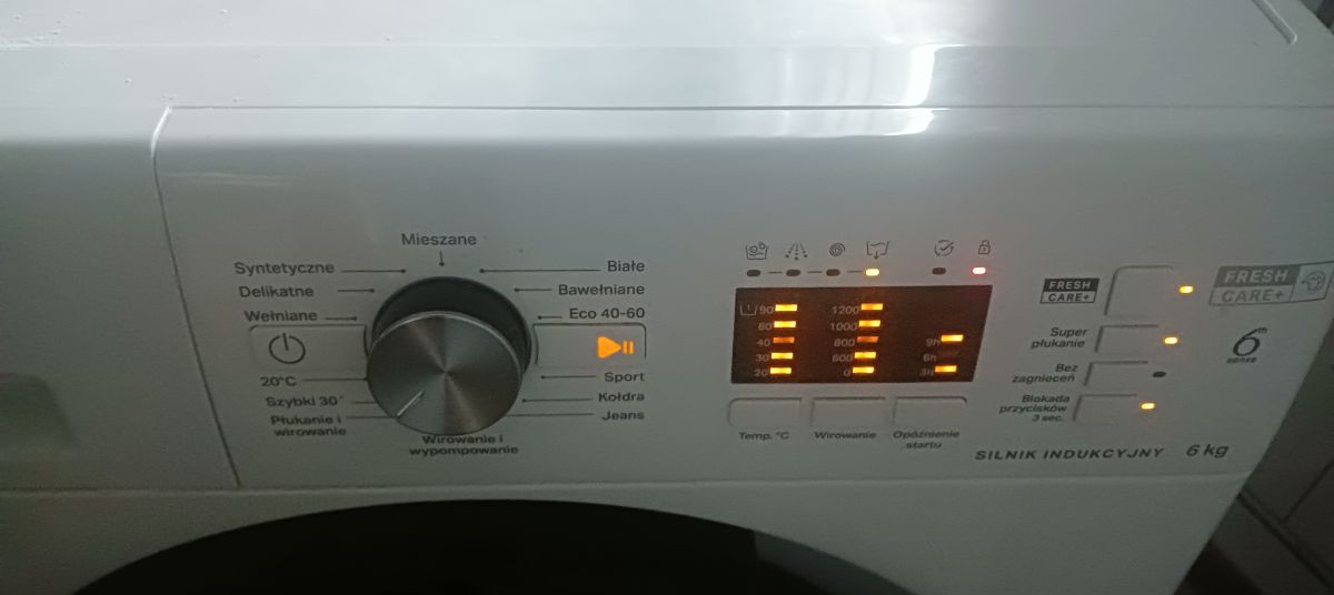

    Whirlpool FFL6238 B Nie włącza się od razu po uruchomieniu migają wszystkie diody. Proszę o pomoc o co może chodzić?
    Panel sterowania pralki Whirlpool FFL6238 B z migającymi diodami i pokrętłem ustawionym na program. Panel sterowania pralki Whirlpool z migającymi diodami.

    Zapewne o elektronikę, a w niej być może zasilacz - przetwornicę zasilającą. Bez pomiarów i oględzin chyba nic więcej nie można napisać.

    Czytałem coś ze zależy jak mruga to są kody błędów tylko nie wiem c jaki to kod

    Jeżeli migają któreś konkretnie ileś razy a później przechodzi w normalny tryb to może to być sygnalizacja błędu, ale miganie wszystkich przy włączeniu raczej jest problemem z zasilaniem.
    Kolega przeczyta to, co napisał raz jeszcze!
    @piorun175 "Grzałkę se Pan wymień."

    Problem może być błąd falownika ....będącego częścią silnika.
    Trzeba jednak zacząć od sprawdzenia tej grzałki i blokady "zatrzaskowej" ? skoro nie znamy kodów błędów.

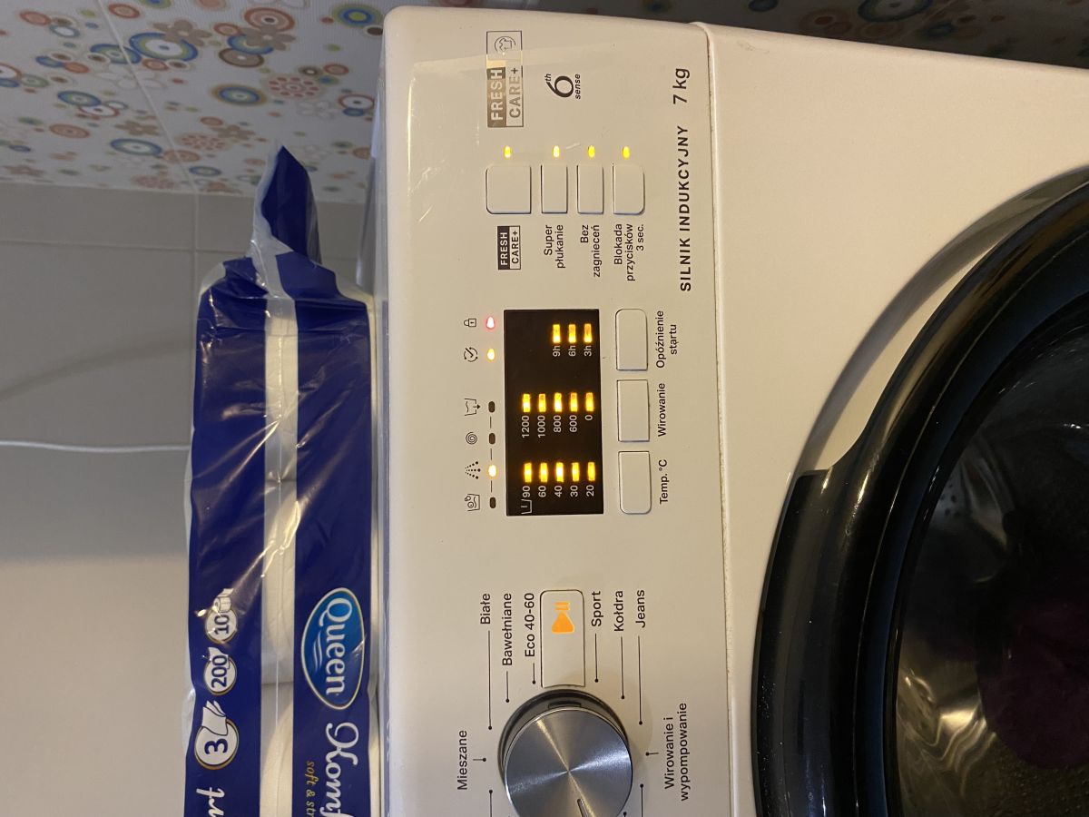

    Cześć ja też mam problem z migającymi diodami ptaka pobiera wodę i stoi po chwili kontrolki mrugają.
    Panel sterowania pralki z migającymi diodami i pokrętłem wyboru programu

    Oj te błędy to chyba pisał jakiś ... xD
    F-18 -> Błąd komunikacji UART pomiędzy ACU - DSP .
    Pewnie pralka stoi w wilgoci i płyta skorodowała.
