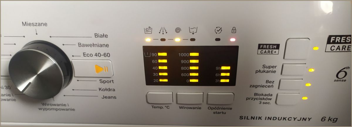

    Może ktoś mi tu pomoże? Będę wdzięczna pralka Whirlpool FFL 6038 B PL pierze normalnie do momentu wirowania wyłącza się pranie i zaczynają migać wszystkie diody w niej czy ktoś wie dlaczego? Jest nowa ma dopiero 2 miesiące.

    tomekzieba napisał:
    Kodu błędu nie ma ?
    Nie mam pojęcia jak to sprawdzić bo tutaj są same kontrolki nie ma wyświetlacza, który mógł by to wyświetlić?

    Proszę dodać zdjęcie panelu sterowania gdy występuje błąd. Możemy podpowiedzieć wtedy co się dzieje, ale tak jak napisał kolega @alekt77 trzeba wezwać serwis gwarancyjny chyba, że błąd wskaże na zapchany filtr pompy odpływowej. Z racji, że nie ma wyświetlacza bez zdjęcia panelu gdy migają diody nie jesteśmy w stanie pomóc.

    @Kenworth 18 - Proszę.
    Whirlpool FFL 6038 B PL - wyłącza się pranie i zaczynają migać wszystkie diody

    Nawet zgadłem. W tej pralce obowiązują kody błędów Indesit. Błąd F05: https://youtu.be/VeX-7laxCs4
    Brak odpływu wody ze zbiornika pralki: https://pl.techinfus.com/dlya-chistoty-i-pory.../stiralnaya-mashina/kody-oshibok-indesit.html
    Proszę zacząć od czyszczenia filtra pompy a następnie sprawdzić czy nie jest zapchany syfon odpływowy w ścianie jeżeli takowy został zastosowany.

    Naprawione skarpetka była w filtrze 🤦 dziękuję za pomoc jeszcze raz ☺️
