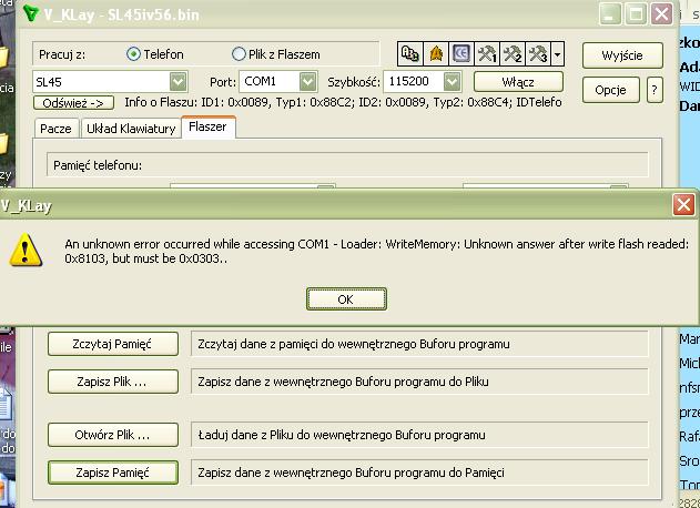

    Witam. Mam tel siemens sl45i. Dzis programem vklay wgrałem pacza (pojawiały się błędy CRC) no i... po wgraniu przy próbie włączenia mp3 tel wyłącza się. Sprobowalem usunac pacza. Nic to nie dało. Przy próbie wgrania softu wyskakuje błąd (screen w załączniku). Prosze poradźcie co zrobić. Ustawienia vklaya były na siemensa sl45 (turn on) a potem tez zwyklego.
    • Siemens SL45i - telefon wyłącza się po wgraniu patcha przez VKlay blad.JPG (58.69 KB) Musisz być zalogowany, aby pobrać ten załącznik.

    sprpobj innym programme flaschowac .np. UNISIEMENS.A jak ten nie pomoze to poszukaj takieg pprogramu ktory kasuje starego flascha i dopiero potem nagrywa nowego

    Ewidentnie wina softu. Trzeba wgrać nowy soft najlepiej caly nowy, uprzednio kasujac stary. I bedzie git.
    pzdr.
    Vklay tez kiedys uzywalem ale zamienilem go na freie.

    Zacznijmy od tego czy bateria jest na full naładowana bo jak używałem Vklaya to jak sobie przypominam wywalało coś takiego gdy bateria nie była dobrze naładowana. Tak jak koledzy mówią zmień, program, jak nie idzie Vklayem. Zmień też na jakiś inny soft.
