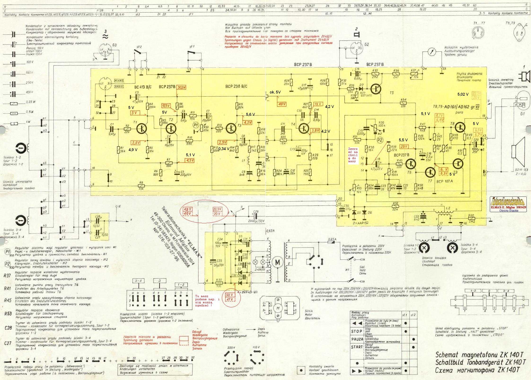

    Na wejściu jest dość skomplikowany system styków przełączników: ścieżek 1-2 i 3-4, a także zapisu/ odczytu.
    https://obrazki.elektroda.pl/47_1270942899.jpg
    Czy buczy niezależnie od tego, które ścieżki masz wybrane przełącznikiem?
    Jeśli tak, spróbuj zewrzeć, np. śrubokrętem, końcówki lutownicze 5 i 6 na płytce.
    Sprawdź też, czy styki: 9-10 i 27-28, przełącznika Z/ O, przewodzą.
    W przypadku 9-10, również możesz zewrzeć tak samo oznaczone końcówki na płytce.

    Jasne. W ten łykend zdecydowanie nie powinienem siadać do klawiatury...
    Ok., poza bredniami o ścieżkach, reszta powinna się zgadzać także w 120T.
