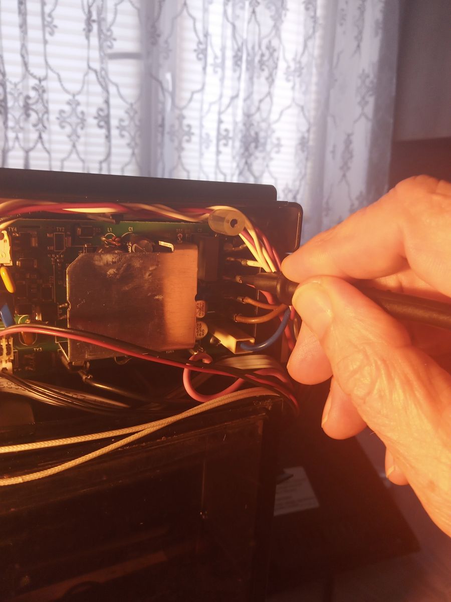

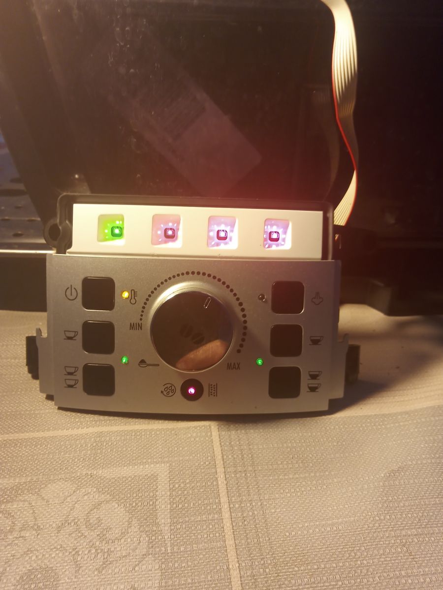

    Ekspres De'Longhi Magnifica S ECAM22.110.B padła elektronika (przepięcie w sieci)) wymiana modułu na nowy, a wyświetlacz nadal martwy, i napięcie dochodzi do modułu. Co mam sprawdzić jeszcze? Wyświetlacz się wzbudza przy dotknięciu końcówką miernika, jak na zdjęciu, wyświetlacz świeci, ale nie reaguje na przyciskach.

    Sam moduł wyświetlacza.

    Wymieniłem wyświetlacz i nic nie działa!

    Proszę podać numery płyty, zaczyna się na 5. Uszkodzona płyta główna.

    Pszeciez ta maszyna niema wyswietlacza.

    Kupiłem nietaki moduł, wymieniłem na odpowiedni i ekspres działa.

    Spalony moduł wymieniłem na nowy i ekspres działa.
