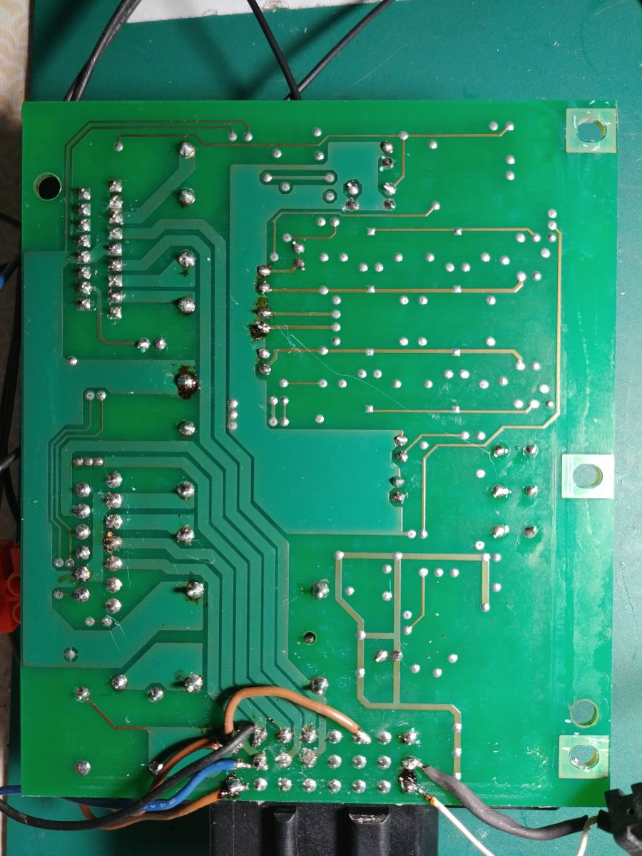

    Problem dotyczy oryginalnego wzmacniacza Audi A4 B6 z 2002 roku w wersji Avant.
    Wzmacniacz ten ma napędzać głośniki w tylnych drzwiach oraz (oryginalny) subwoofer, z tym że subwoofer gra, natomiast głośniki w drzwiach nie. O ile mogło mieć to znaczenie, to złącza w kostce oraz na wzmacniaczu były zaśniedziałe, a pin stałego zasilania ma ubytek szerokości (z przegrzania), co widać również na kostce, która jest w tymże miejscu nadpalona.
    Sedno zagadkowego zjawiska: przykładając jeden kabelek dodatkowego głośnika (8 Ohm) do wyjścia na głośnik w drzwiach, a drugi kabelek głośnika do wyjścia na subwoofer - głośniki w drzwiach ożyły, a raczej wzmacniacz. Po wyłączeniu radia lub wyjęciu kostki ze wzmacniacza głośniki w drzwiach znowu nie grały. O co chodzi? Dodam, że próbowałem tym dodatkowym głośnikiem wpinać się w różnej konfiguracji pinów "satelity - subwoofer" i za każdym razem głośniki w drzwiach zaczynały grać, wystarczyło tylko przyłożyć styki dodatkowego głośnika. Tak, jakby końcówka mocy od głośników w drzwiach wzbudzała się do działania przez mniejszą, niż 4 ohmy, impedancję, lecz nie rozumiem dlaczego tylko i wyłącznie w relacji "satelity - subwoofer"?!

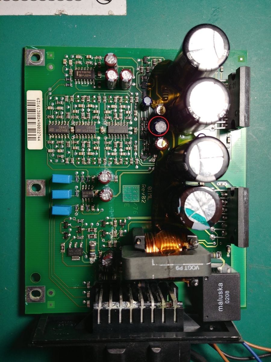

    Poprawiłem luty na płytce wszystkich pinów, kondensatorów, cewki i niektórych (bo nie wszystkich) elementów SMD, w tym tranzystorów, przelutowałem obie końcówki mocy; ta bliżej złącza pinowego odpowiada za satelity w drzwiach, a druga za suba. Dodam jeszcze, że o ile końcówka od suba grzeje się (bo sub gra), o tyle końcówka mocy od satelit jest zimna, dopóki jej się nie wzbudzi poprzez ten dziwny zabieg, który powyżej opisałem. Zauważyłem również, że jeden z kondensatorów (zaznaczony na zdjęciu na czerwono, 100uF/25V) był lekko napuchnięty, więc go wymieniłem, ale nie na nowy, lecz taki z demontażu sprzed kilku lat.
    Niestety - poprawienie lutów i wymiana kondensatora nie pomogły. Na jednym ze zdjęć widać przylutowane robocze kabelki po to, aby sprawdzać pacjenta poza samochodem. Dołączę też obrazek z forum A4-klub, na którym opisane są piny we wtyczce.
    Proszę o pomoc w naprawie, rozjaśnienie tego dziwnego wzbudzenia się końcówki mocy od satelit.

    Na jakich układach zbudowany jest ten wzmacniasz?
  • #3 21088842
    organista85
    Posty: 18
    Bas: TDA1562Q S10
    Satelity: TDA8563Q S10
