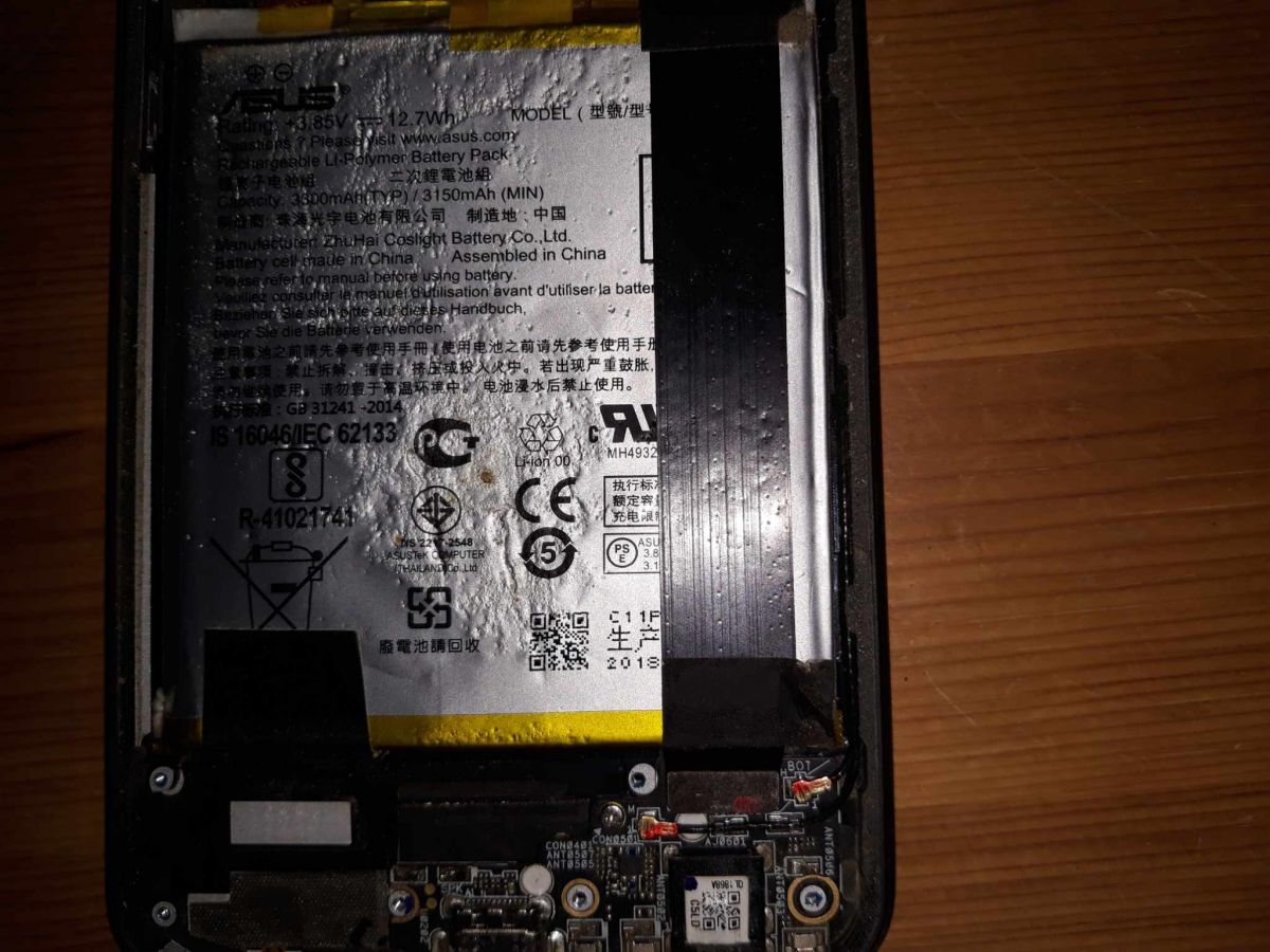

    artur04c
    Posty: 665
    Ocena: 97
    Otwarty smartfon Asus pokazujący baterię i wewnętrzne komponenty.
    Witam ponownie :D.
    Po tym długim czasie znalazłem chwilę i rozebrałem Asusa bo znaleziony zastępczy szajsung to tragedia... Taśma łącząca między płytką dolną, a płytą główna na górze przy płycie głównej miała nie dokładny kontakt. Po przedmuchaniu i podpięciu ładowarki ruszyło nawet szybkie ładowanie. W Asusie przed rozebraniem poziom naładowania baterii uciekał w oczach (nawet bez karty sim) Dziwi mnie stan zewnętrzny tej baterii i też zdziwiło mnie to, że tylna obudowa tam gdzie jest bateria sama odeszła(przed końcem gwarancji tel był w serwisie bo zmieniali dolną płytkę bo był brak komunikacji z PC oraz brak szybkiego ładowania i czuć było, że port i kabel "luźno" się łączą nie było takiego "styku"). Podgrzałem obudowę i ją odkleiłem i zadziało się to co napisałem na początku. Taśma jest dostępna, dolna płytka z portem ładowania, jack i mikrofonem również tylko jest problem z baterią bo nie mogę odnaleźć oryginału. Jak sądzicie wystarczy wyczyścić płytkę i piny taśmy i składać i obserwować? Czy zamawiać zamiennik baterii i taśmę ? Czy tylko taśmę ? Taśma prawdopodobnie przestała kontaktować przy upadku bo czasami miałem taki problem, że mikrofon przestawał działać.
    Teraz jak tel naładował się trochę to po uruchomieniu jak go ruszałem taśma znów przestała łączyć bo było zwykłe ładowanie, potem brak, a po dociśnięciu wróciło szybkie ładowanie.
    Tel został naładowany na 100% i po godzinie nadal pokazuje 100%, ale jest włączony tryb samolotowy i bez wi fi. Czyżby taśma nie kontaktowała i ona robiła pobór prądu ?
