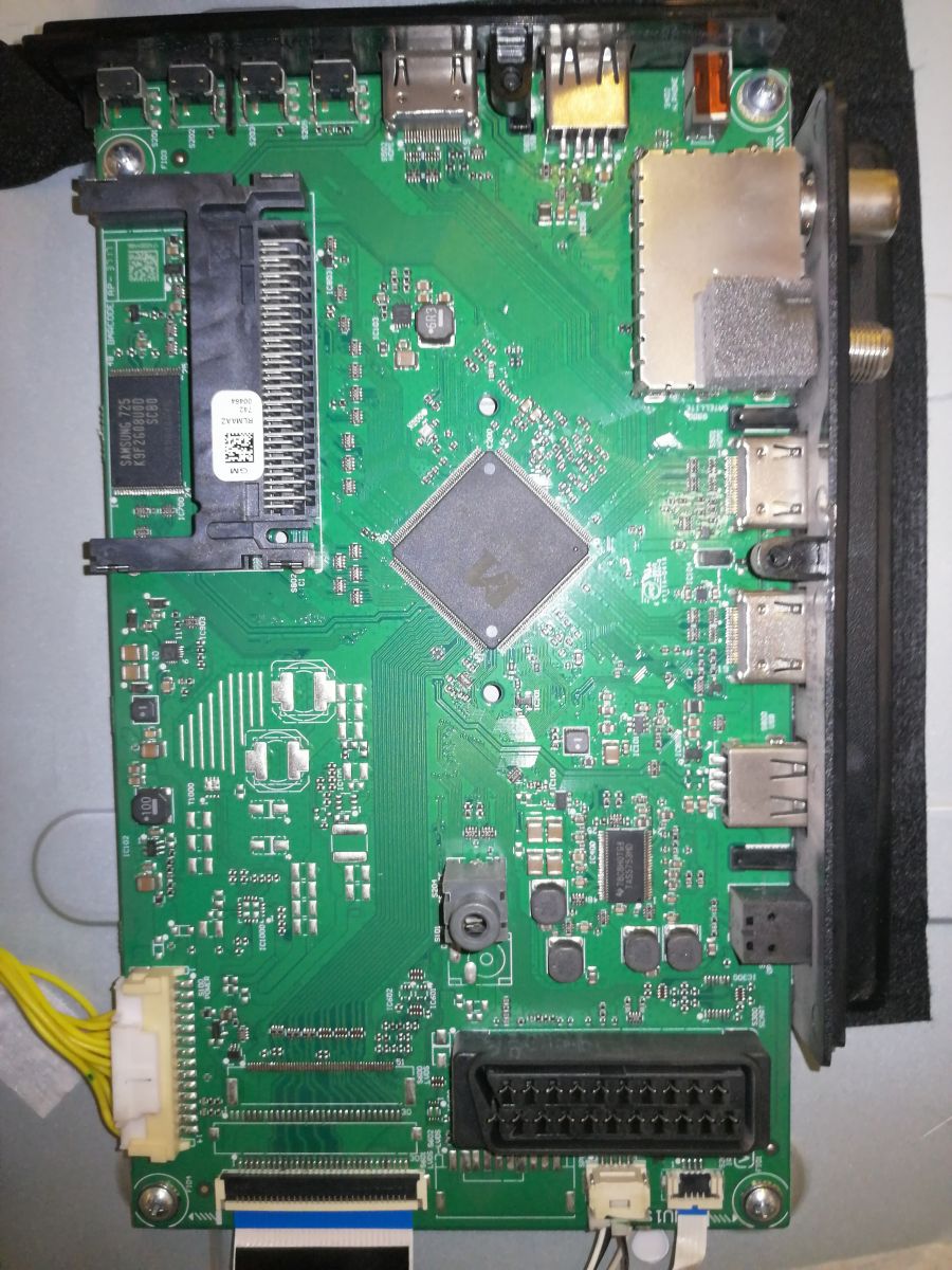

    Zwracam się z prośbą o pomoc w naprawie telewizora Grundig model 32 GHB 5742. Problem leży najprawdopodobniej w oprogramowaniu.

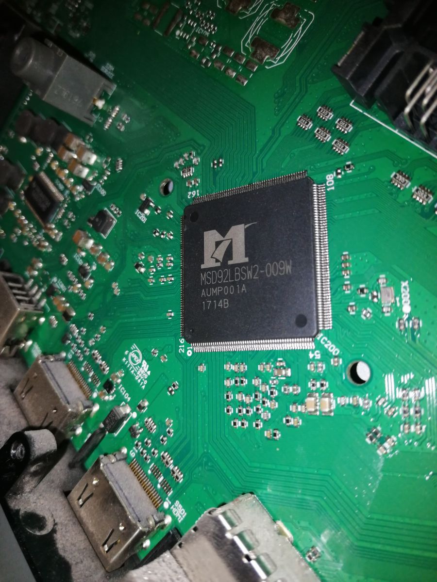

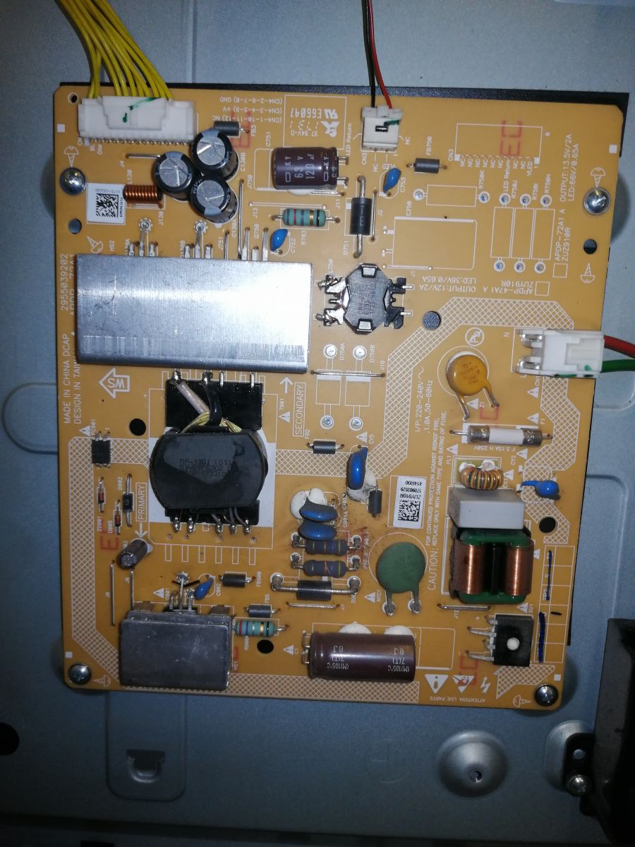

    Zasilacz działa prawidłowo i daje 12V na wyjściu, na płycie main wszystkie przetwornice działają - napięcia 3,3V i 5V są obecne. Nic się nie przegrzewa, główny procesor delikatnie się grzeje, więc wygląda na to że pracuje.
    Telewizor nie reaguje na przyciski. Jedyną oznaką życia jest świecenie niebieskiej kontrolki LED po podaniu zasilania. Podświetlenie zostało sprawdzone na testerze i jest sprawne, natomiast na linii BL z płyty do zasilacza jest 0V. Świecenie latarką pod światło nie ukazuje żadnego obrazu na matrycy.
    Zasilacz Delta APDP-72A1
    Main ZWU190R-3
    Chassis GM
    Pozdrawiam!

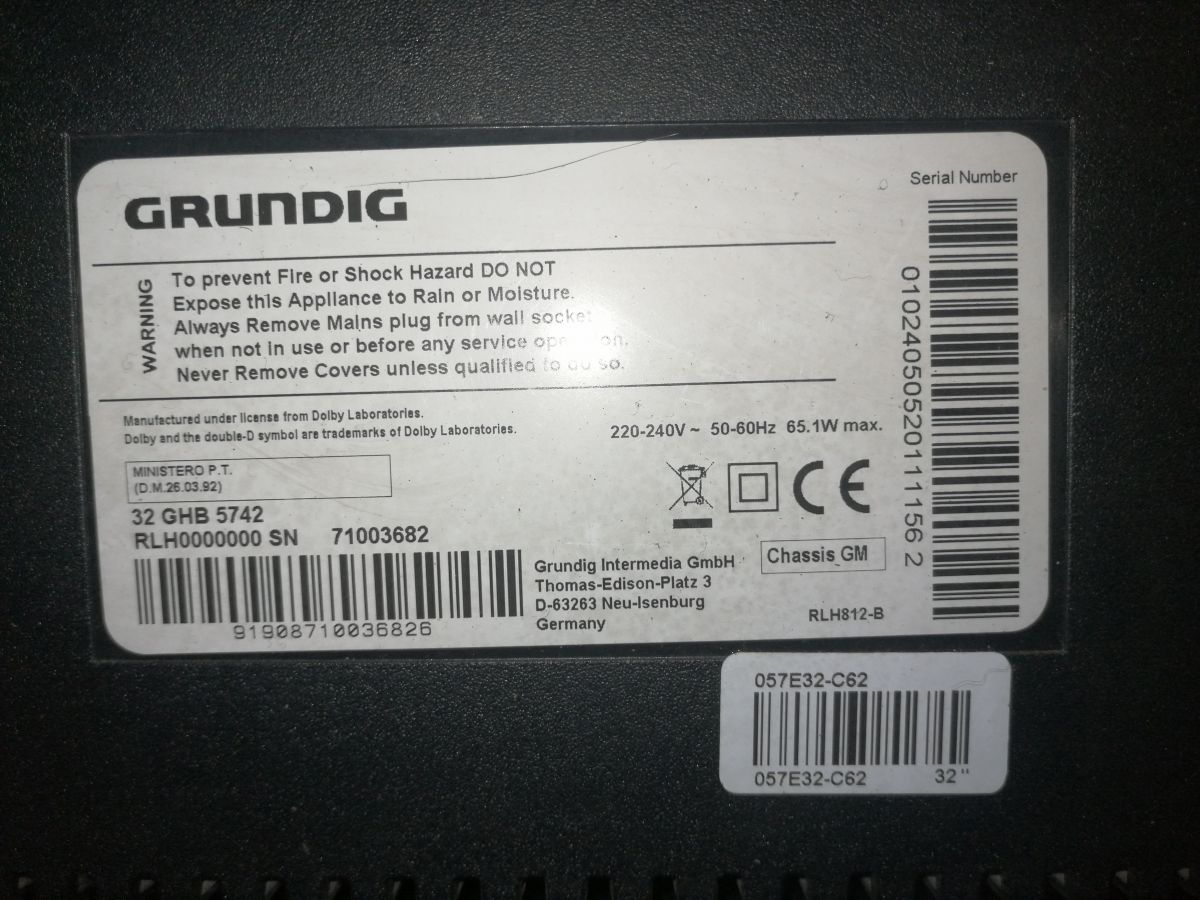

    Post sticker SN:
  • #3 21089557
    Emzet24
    Posty: 173
    Pomógł: 2
    Ocena: 22
    Hi,
    Sticker attached below:
    Etykieta na urządzeniu marki GRUNDIG z danymi technicznymi i ostrzeżeniami.

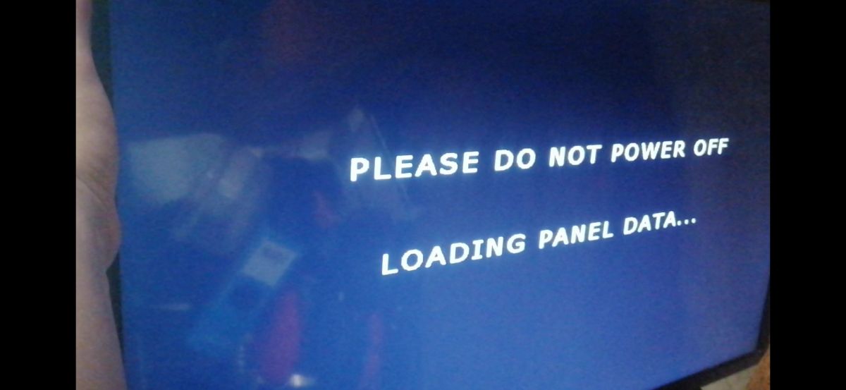

    Thanks a lot for this file.
    Actually I am not sure how to install it. I found some HowTo file on another topic and they suggest to turn on power of the TV with P+ button pressed on the keypad.
    When I try to do firmware update this way, TV shows the message as in the picture for a half second, then restarts and it keeps on and on until I push P+ button.
    I uploaded software files to 256GB flash drive. It doesn't matter if I upload the entire Target_GM folder or only files which it contains - the message shows everytime.
    @Edit Tried with 8GB flash drive with both FAT32 and NTFS filesystems and there's no difference - the same message.
    Also tried to launch the software update with different buttons. When I turn the TV on with pressed V/P button, it starts (backlight on) but there's nothing on the screen.
