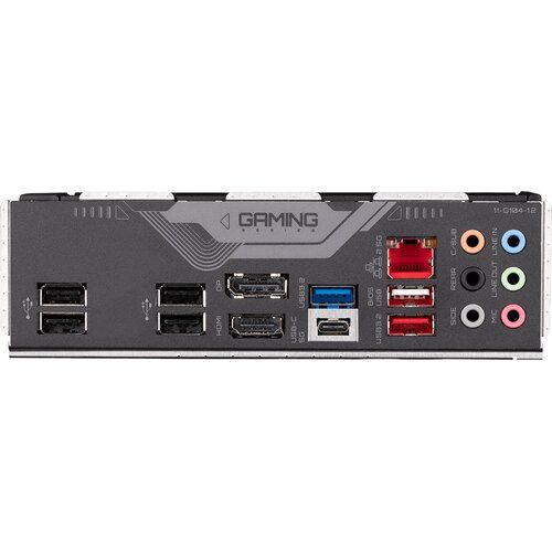

    Witam. Otóż mam problem z Internetem Orange światłowodem gdyż, ostatnio przyszła nowa oferta na zwiększenie mojego Internetu z 1Gbps/s na 2Gbps/s i no zgodziłem się bo większość moich znajomych już ma i chwali. Problem polega na tym że pomimo aktywacji tej że nowego szybszego Internetu mój komputer nadal odbiera same 1gbit/s nie widzę żadnej różnicy. Lecz na drugim słabszym sprzęcie mojej dziewczyny Chodzi te 2gbit/s Pobieranie ponad 290Mb/s a u mnie nadal ledwo 100Mb/s. Co jest jeszcze dziwniejsze że mam o wiele lepszy sprzęt niż ona Ja mam sprzed sprzed roku jest to Płyta Gigabyte b760 Gaming X DDR4 a ona ma jeszcze płytę z DDR3 jeszcze i AM3+ chipsecie
    Dzwonienie oczywiście Do Orange nic nie pomogło bo pan z orange serwisu powiedział że to mój problem i elo.
    mój sprzęt to
    - Router Funbox 6
    - oba sprzęty są poprowadzone przewodem (NOWYM) ( rj45 cat 6 i 8 ) czyli przepustowość 10Gbps/s i 40~Gbps/s i metrycznie to router na moim kompie jest oddalony 39cm xD jak by ktoś myślał że długi mój kabel jest nie to jest 1,5m długości przewodu z komputera do Routera
    - płyta główna to jak w opisie Gigabyte 760 Gaming X z kartą sieciową 2,5 Gbps/s ORANGE Internet 2GBit lecz nie ma tych 2GBps pomimo dobrego sprzętu

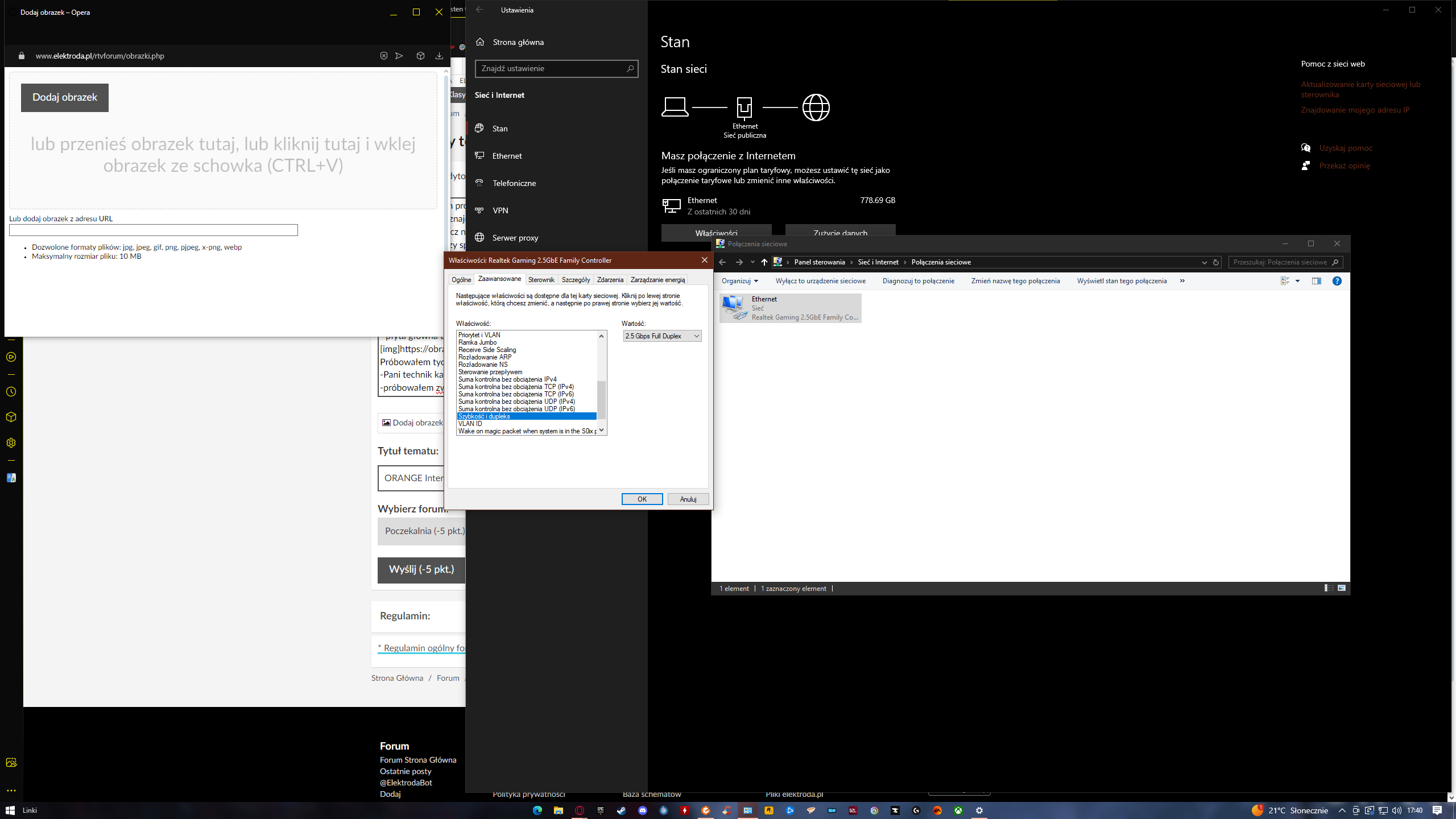

    jprzedworski napisał:
    A te kable to zrobione fabrycznie, czy na miejscu? bo te 100Mbps coś mi wskazuje na problem z kablem.
    Nie wiem co z tym kablem by musiało być nie tak. Jam mam w ścianie kabel, który był poprowadzony do gniazdka telefonicznego z przedsionka do salonu. Zwykła, nieekranowana, druciana skrętka (pewnie najtańśza znając deweloperów). Gigabit na tym leci bez najmniejszego problemu.
    Trakopa napisał:
    -próbowałem zwiekszać duplex jest ustawiony na 2.5Gbps/s
    Przecież to bez sensu, skoro po drugiej stronie kabla masz urządzenie, które ma port 1Gb/s. Zostaw na Auto.
    Pokaż status połączenia sieciowego, chodzi prędkość zestawionego połączenia z Funboxem.
    Zrzut ekranu ustawień sieciowych z prędkością połączenia 1201/1201 Mb/s.

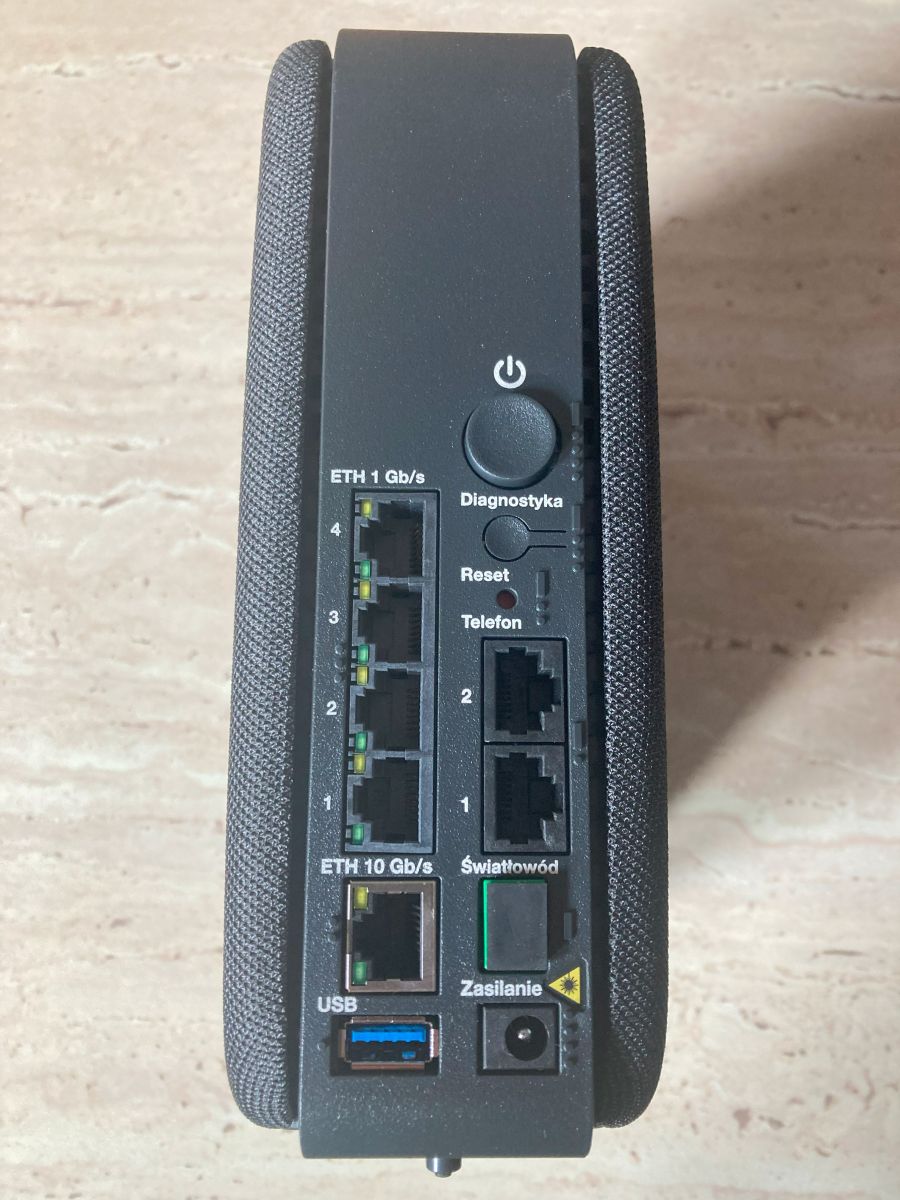

  • #11 21419143
    Aleksander_766
    Posty: 1
    Ocena: 2

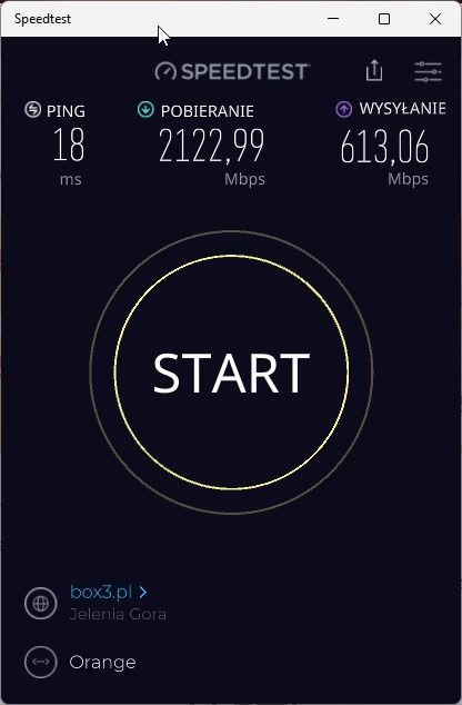

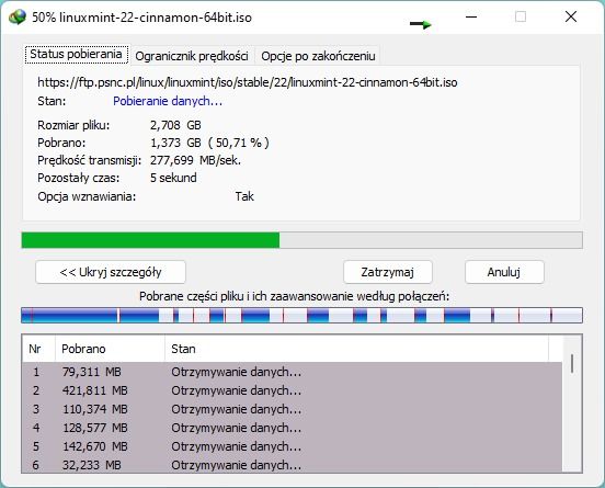

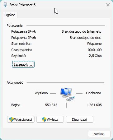

    @Trakopa
    Od września 2024 Orange do nowej umowy na 2 Gbity udostępnia Funboxa 10 z portem 10 GbE.
    Widok na panel tylni routera Funbox 10 z różnymi portami, w tym ETH 10 GbE.
    Zrzut ekranu z okna Stan: Ethernet 6 pokazujący dane połączenia sieciowego.
    Ekran pobierania pliku Linux Mint 22 Cinnamon 64-bit z informacjami o postępie.
    Zrzut ekranu testu prędkości internetowej z wynikami: ping 18 ms, pobieranie 2122,99 Mbps, wysyłanie 613,06 Mbps.
    Co do kabli Ethernet, to kategoria 5e (dobrej jakości, czyli miedź) jest wystarczająca. Na krótkich odcinkach do 30 m działa nawet 10 GbE (mimo że w specyfikacji jest od kat. 6). Odradzam CCA.
    Z doświadczenia mogę dodać, że jeżeli na kablu dobrej jakości jest 100 Mbit, to jest to najczęściej winą błędnie zarobionej końcówki 8P8C zwanej (błędnie) RJ45. Standard 100 Mbit wykorzystuje 2 pary: pin 1, 2, 3, 6, a 1 Gbit i wyższe wszystkie 4 pary.
  • #12 21419256
    artaa
    Posty: 15093
    Pomógł: 1820
    Ocena: 1701
    Aby zobaczyć 2G na 1 komputerze trzeba mieć wymieniony router, na taki jak post wyżej.
